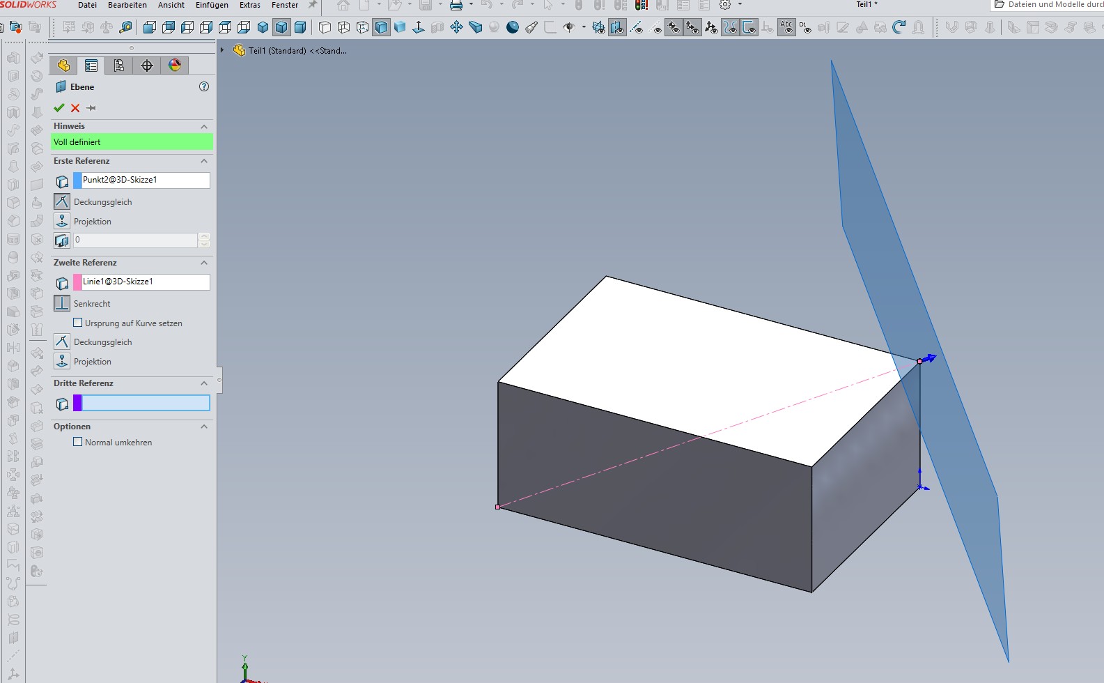

Ich habe ein kubisches Formteil und möchte genau in der Ecke eine 45 Grad Bohrung durchführen.
Dazu wollzte ich eine Ebene aufziehen, aber wie.
Ich brauche ja 3 Bedingungen--

nein, brauchst Du nicht, erstelle eine 3D Skizze aus Konstruktionsgeometrie die zwei Ecken im Raum Diagonal verbindet.
Dann Ebene auf dem einen Endpunkt der Skizze und als Richtung die Line der Skizze.
Je nach Ausrichtung der Skizze lässt sich jeder Winkel der Ebene erzeugen, die Linie muss ja nicht zwangsläufig durch einen zweiten Eckpunkt führen sondern kann durch Bemaßung überall im Raum liegen.

Wieso so kompliziert (in Klammer die Summe der Klicks)
- Command Manager Kurven erweitern (1)
- Auswahl "Kurve durch Referenzpunkte (2)
- Selektieren eine Ecke am Körper (3)
- Selektieren Ecke diagonal gegenüber (4)
- RMT für OK (5)
- Command Manager Referenzgeometrie erweitern (6)
- Auswahl Ebene (7) --> Kurve bereits selektiert
- Selektieren der gewünschten Ecke (8)
- RMT für OK (9)
[Edit]
(S erspart dabei viel Mausweg, und der Command Manager wird nicht oder weniger benötigt)
[/Edit]
Gewünschte Ebene erstellt

kubisch = würfelförmig - dann geht das mit diagonaler Ecke,
für Quaderförmig ist 3D-Skizze oder die beiden Hilfsebenen + Achse unabhängiger
das mit der Fase an der Ecke gefällt mir persönlich am besten,
unabhängig, ohne weitere Features/Skizzenmaße,
und der Bohrer verläuft auch nicht so sehr
