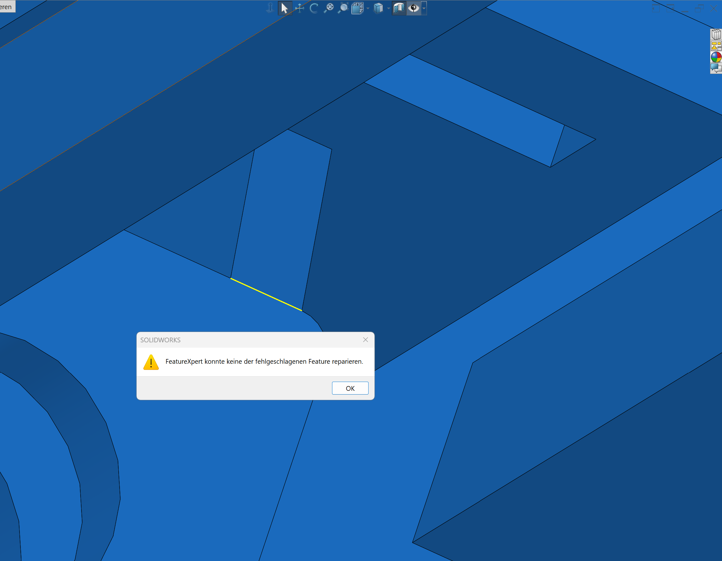

nach Änderung am 'Battery-holder Back-Clip Rib 2' kann SW keine Verrundung mehr an einer Stelle machen. Gefunden habe ich die Stelle (bzw. mir anzeigen lassen), aber ich bekomme sie aus dem Feature 'Finish Rounding 1mm' nicht mehr heraus. FeatureXpert bekommt es auch nicht hin.
Ich wäre schon froh, wenn ich im Feature Manager's Auswahlbox die Kante de-selektieren könnte. IIRC, hebt SW die im Modell selektierte Kante (fast immer?) in dieser Auswahlbox hervor, so daß ich diese hinauswerfen kann (oder sagt zumindest, diese existiert nicht mehr). Hier bin ich verloren. Gibt es eine Möglichkeit diese zu entfernen? Das Context Menu dieser Kante half auch nicht weiter. Ich möchte nicht alles wieder neu verrunden müssen, indem ich das komplette Feature lösche. BTW, habt Ihr Best-Practices für die finalen Verrundungen?

Hallo Olaf,
ja, mache nicht so viele Kanten in ein Feature. Dieser Fall zeigt dir ja, dass man da irgendwann an Grenzen kommt, und sich schwer tut, diese einzugrenzen.
Lösche die Kanten 65 bis 75 und das Feature funktioniert wieder.

Vielen Dank Euch allen! Wahrscheinlich ist es wirklich besser keinen "Sammel-Eimer" für Verrundungen zu nehmen und statt dessen Context bezogene. Spätestens bei der Fehlersuche holt man die dafür aufgebrachte Zeit wieder ein. Gebt mir Kraft, das durchzuhalten
