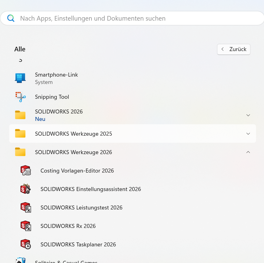

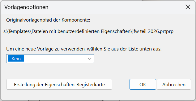

Der "Property Tab Builder" ist verschwunden ... auch wenn er im SWX teilweise als Link noch auftaucht (Screenshot). Da ich im Moment nicht auf der Platform arbeite kann ich den Editor nicht mehr meinen Wünschen entsprechend anpassen. Hat Jemand eine Idee?
Muss man wieder wie vor 15 Jahren alles händisch eintippen in den Dateieigenschaften?
Auch in den Programmen (Apps) unter SWX-Tools 2026 und 2025 ist nichts mehr.
Ich nutze gerade SWX Design 2026.
PS: meine Hoffnung wäre ... es wurde nur umbenannt und an einer anderen Stelle versteckt.

Hallo Andreas
Bei mir heisst er im Startmenu "Eigenschaften-Registerkarten 20xx"
Geöffnet ist er dann "Property Tab Builder 20xx" angeschrieben.

erstellt am: 27. Feb. 2026 08:08    Editieren oder löschen Sie diesen Beitrag!  <-- editieren / zitieren -->   Antwort mit Zitat in Fett Antwort mit kursivem Zitat    Unities abgeben: 1 Unity (wenig hilfreich, aber dennoch)2 Unities3 Unities4 Unities5 Unities6 Unities7 Unities8 Unities9 Unities10 Unities
Auf deutsch habe ich den ebenfalls nicht. Er ist einfach verschwunden.
Verrückterweise auch in den SOLIDWORKS Werkzeugen 2025 (im Startmenü).

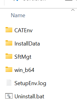

erstellt am: 27. Feb. 2026 08:51    Editieren oder löschen Sie diesen Beitrag!  <-- editieren / zitieren -->   Antwort mit Zitat in Fett Antwort mit kursivem Zitat    Unities abgeben: 1 Unity (wenig hilfreich, aber dennoch)2 Unities3 Unities4 Unities5 Unities6 Unities7 Unities8 Unities9 Unities10 Unities
C:\Program Files\Dassault Systemes\SOLIDWORKS 3DEXPERIENCE R2026x ... dann hört es auf. (Screeshot)

erstellt am: 27. Feb. 2026 09:03    Editieren oder löschen Sie diesen Beitrag!  <-- editieren / zitieren -->   Antwort mit Zitat in Fett Antwort mit kursivem Zitat    Unities abgeben: 1 Unity (wenig hilfreich, aber dennoch)2 Unities3 Unities4 Unities5 Unities6 Unities7 Unities8 Unities9 Unities10 Unities Nur für Andreas Westphal 10 Unities + Antwort hilfreich
Spannend, bei meiner 2026 Connected Installation auf der VM ist der Pfad mit exe Datei vorhanden.
