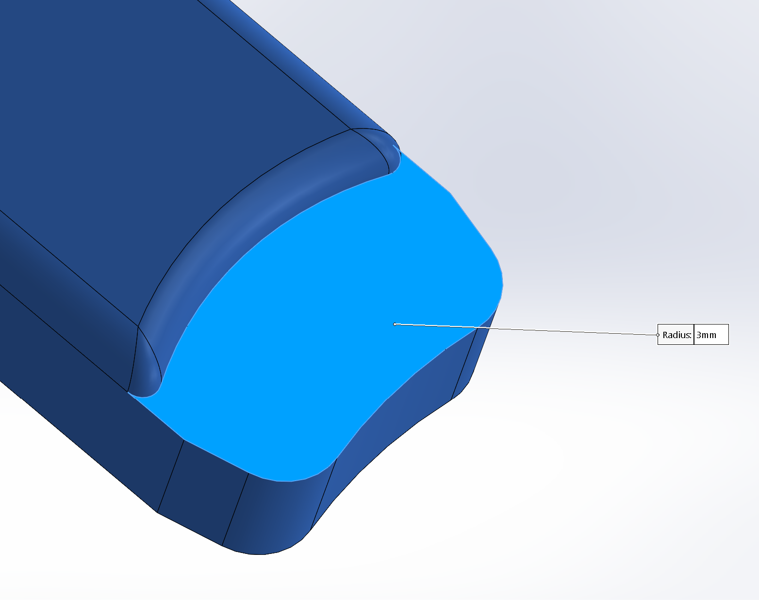

Hallo Zusammen,
mal wieder stehe ich etwas auf dem Schlauch, wenn es um Verrundungen geht. Ich möchte gerne eine 3mm Verrundung am unteren Ende des Körpers, ohne dass Ecken/Spitzen oder sonstige "Artfakte" entstehen - auf Neudeutsch also smooth Übergänge. Aber irgendwie bekomme ich das nicht hin. Entweder die Verrundung geht hoch in den Körper (wenn ich eine Kante auswähle zB), oder ich habe eine "innere" Kante an der Stoßstelle der Verrundungen.
Für sonstige Hinweise am Modell bin ich auch dankbar

Ich habe kein SW2025 oder größer. Was ichh aber sagen kann. Die Fläche in einen Schritt zu verrunden geht nicht. Auch ich muss probieren, wenn mehrere Rundungen aufeinander treffen. Ich würde erst einmal die Kante hinten verrunden und im nächsten Schritt vorne. Oder umgekehrt. Vielleicht macht es auch Sinn erst die Fläche zu verrunden und dann die schon existierende Verundung.

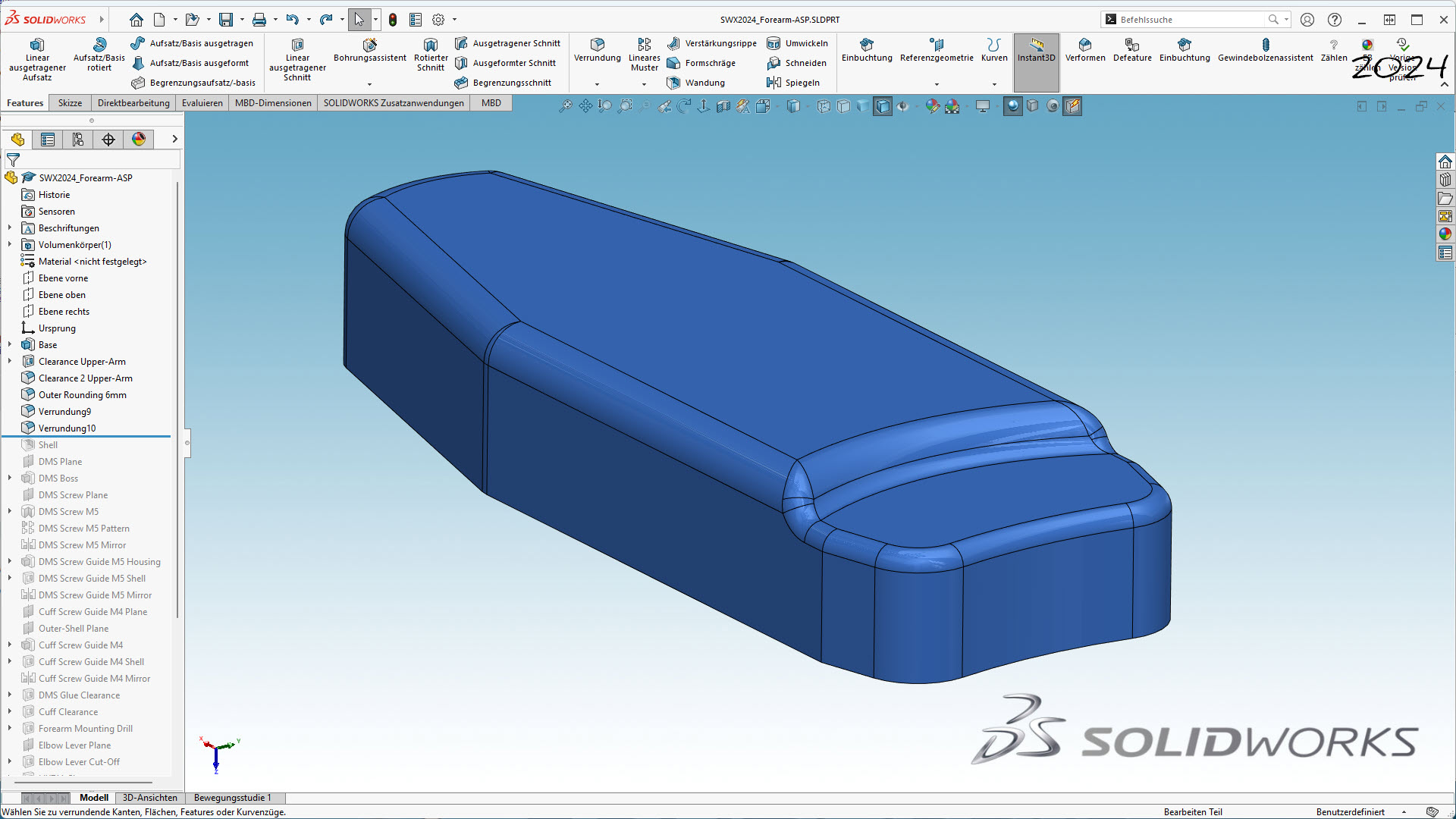

SWX2024_Forearm-ASP.SLDPRT
So?
Falls das Deinen Wünschen entspricht...
VG
AndiS

Cool, Danke - das passt! Das Problem war also, dass ich nicht auf die Idee gekommen bin, eine Rundung zwischen den beiden "Ebenen" einzufügen und Solidworks damit nicht so wie gewünscht/erwartet die Rundungen einbringen konnte?

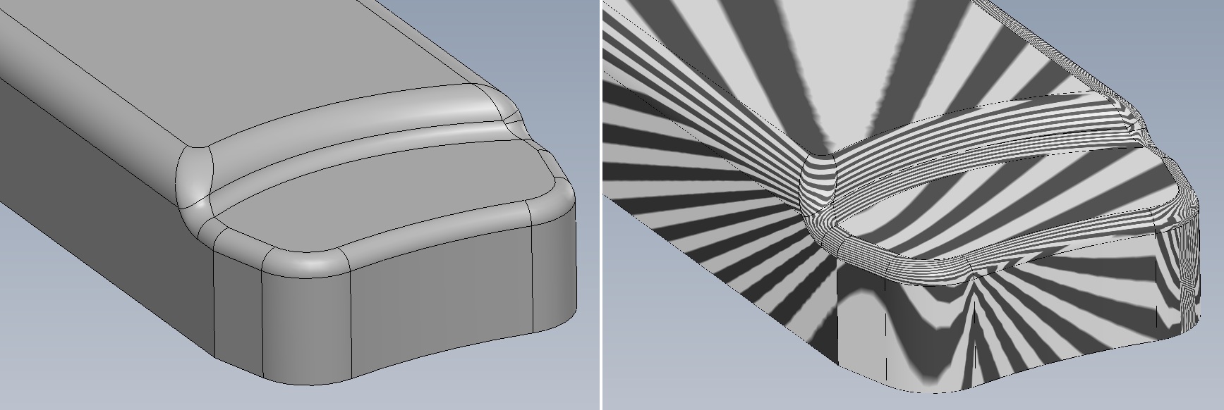

Mögliche Weiterführung des Modells von Andi.
Thema: Oberflächentechnik.
Hab gerade nur die Version 2026 zur Verfügung.
[Edit]Es müsste noch etwas Liebe in diverse Skizzen/Kurven gesteckt werden um die Übergänge/Geometrie zu optimieren[/Edit]
