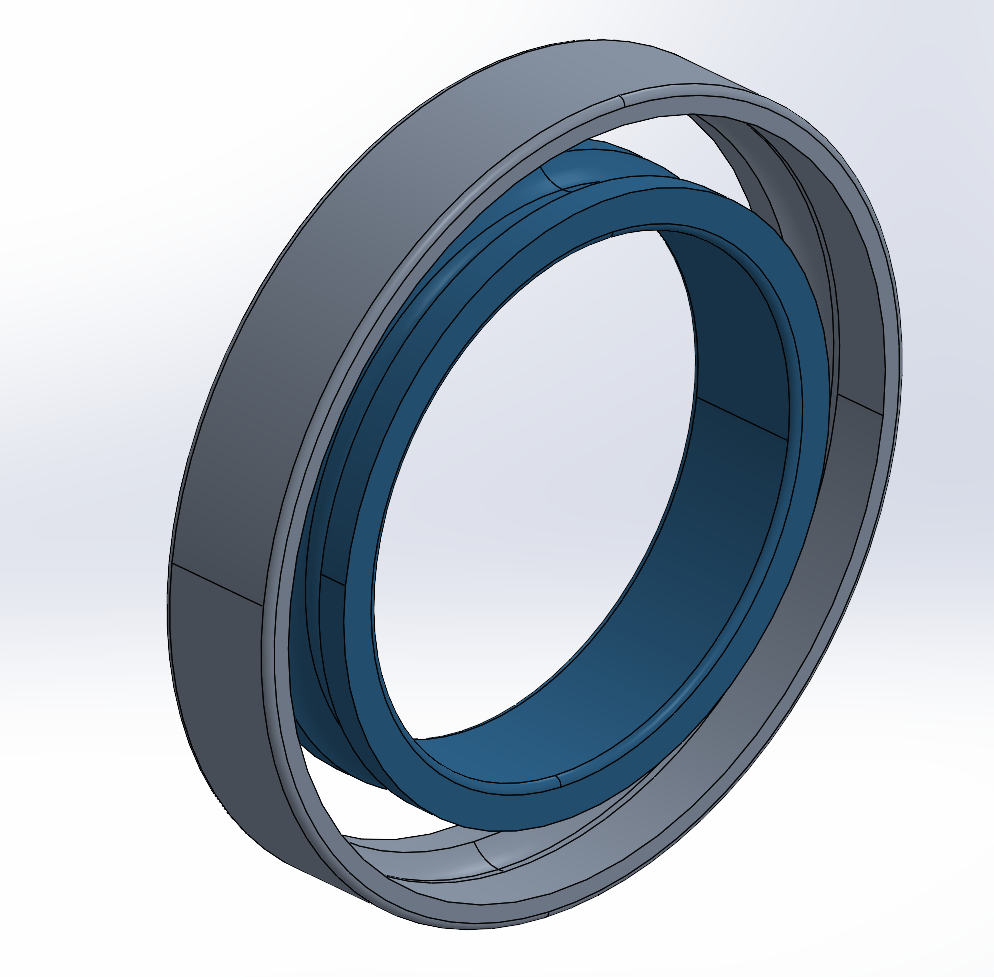

Servus,
ich habe immer wieder importierte Körper, bei denen ich gerne die Flächen zusammenführen möchte.
Es soll also z.B. im Umfang nur eine durchgehende Fläche entstehen.
Welche "einfache" Möglichkeit gibt es hier?
Oberfläche zusammenführen und anschließend ersetzen funktioniert zwar, ist aber sehr mühsam.

Hallo Markus,
z.B. Split, Mustern, Kombinieren.

erstellt am: 18. Feb. 2026 07:14    Editieren oder löschen Sie diesen Beitrag!  <-- editieren / zitieren -->   Antwort mit Zitat in Fett Antwort mit kursivem Zitat    Unities abgeben: 1 Unity (wenig hilfreich, aber dennoch)2 Unities3 Unities4 Unities5 Unities6 Unities7 Unities8 Unities9 Unities10 Unities
Kombinieren kann ich ja nur mehrere Körper.
Mustern?
Abspalten funktioniert scheinbar bei einfachen Teilen (wie dem Lager) recht gut.
Bei komplexeren Oberflächen ist das aber auch zeitaufwendig.
Ich will doch nur diese Linie weg haben

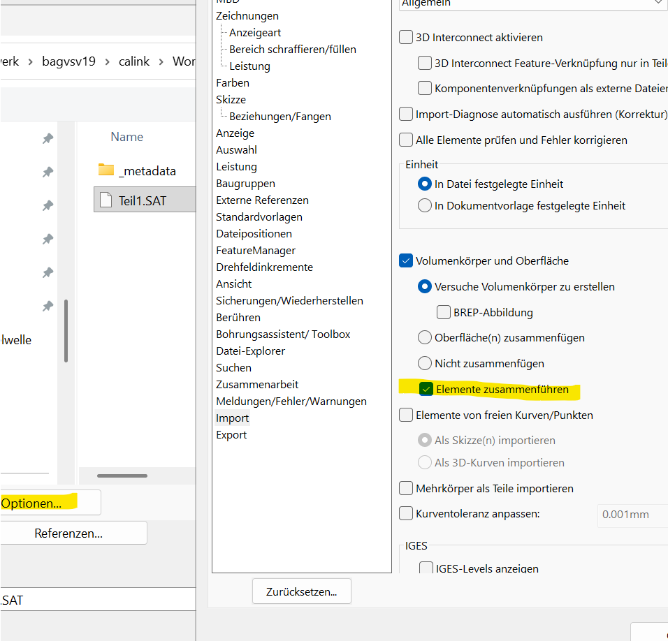

Original erstellt von Gh0stTalk3r:
hast du die Option "Elemente zusammenführen" beim Import gesetzt?
macht bei mir bei ACIS-Modellen den Unterschied.

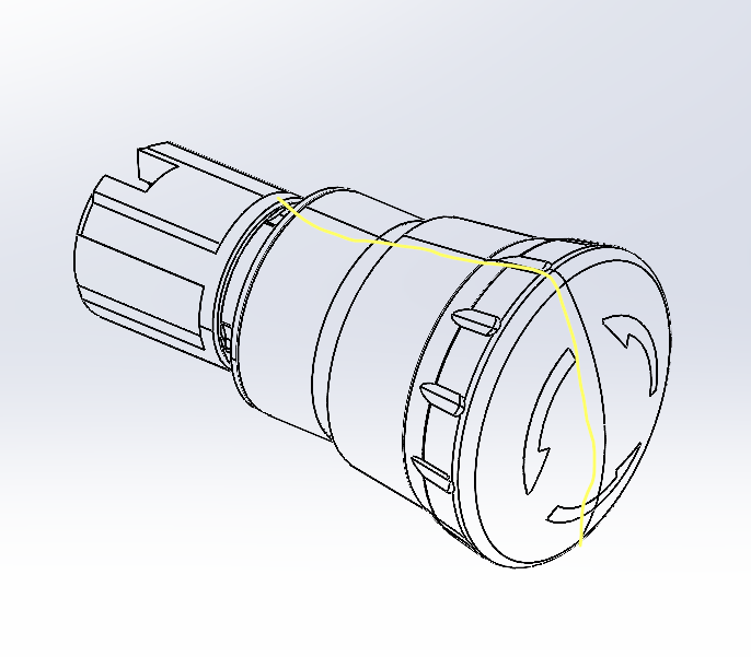

Hallo Christian,
ja, die Einstellung hab ich.
3d Interconnect an/aus etc.
Vielleicht kann das ja jemand testen.
z.B. der hier (ohne Werbung machen zu wollen)
https://www.traceparts.com/de/product/siemens-nothaltpilzdrucktaster-22mm-rund-kunststoff-rot-1o?CatalogPath=TRACEPARTS%3ATP09007007&Product=90-10052019-028777&PartNumber=3SU11001HB203CH0
Selbst bei direktem Download als Solidworks Datei hat der Pilzkopf diese Trennlinie
Selbst bei direktem Download als Solidworks Datei hat der Pilzkopf diese Trennlinie ...
Als SolidWorks Datei bekomme ich auch die Linien.
Nehm ich aber die Step Datei, habe ich die Linien nicht.

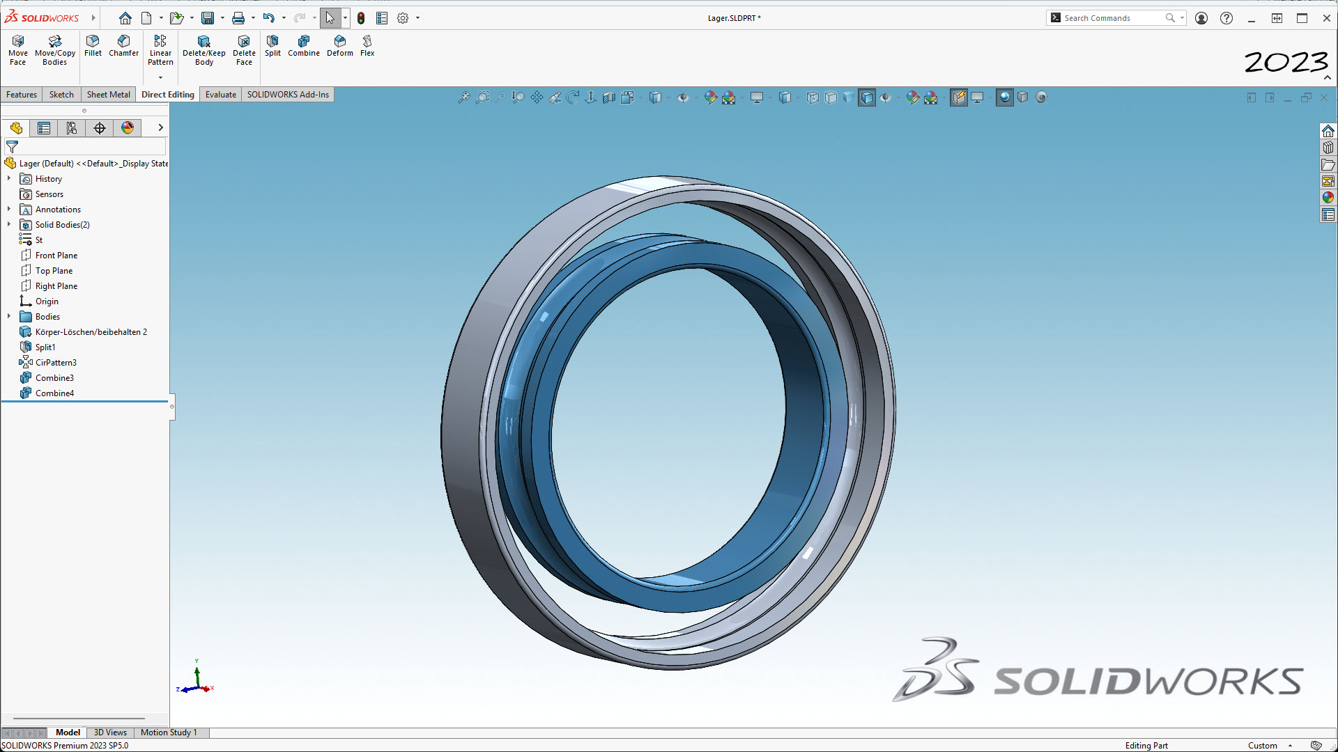

erstellt am: 20. Feb. 2026 09:40    Editieren oder löschen Sie diesen Beitrag!  <-- editieren / zitieren -->   Antwort mit Zitat in Fett Antwort mit kursivem Zitat    Unities abgeben: 1 Unity (wenig hilfreich, aber dennoch)2 Unities3 Unities4 Unities5 Unities6 Unities7 Unities8 Unities9 Unities10 Unities Nur für Gh0stTalk3r 10 Unities + Antwort hilfreich
Auch, wenn es nicht die Frage war, ein kleiner Tip: Wenn du die Feature Part-3-1 bis Part-22-1 direkt löschst anstelle die Volumenkörper zu löschen, sparst du dir das Körper-Löschen-Feature.
Funktioniert natürlich nur, wenn du die nicht in einer Konfiguration doch noch brauchst.
