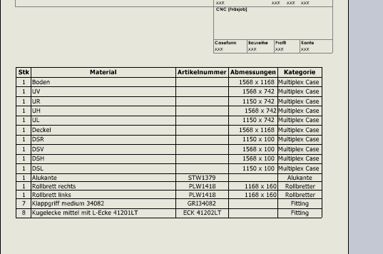

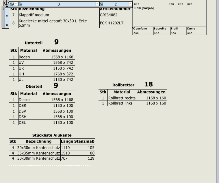

Ich frage aus folgendem Grund: Ich muss mir zwei Makros schreiben, da ich im Internet nichts finde. Wir stellen von AutoCAD in SW um und das Deckblatt soll an AutoCAD angepasst werden. Ich habe eine Vorlage erstellt und aus der Gesamtstückliste einzelne Stücklisten angepasst. Wenn ich die Vorlage kopiere und die BG anpasse, werden die Stücklisten mitkopiert. Erstelle ich eine BG ohne Vorlage, gibt es das Problem, dass ich die Stücklisten nicht so einfach anpassen kann. Das ist zwar möglich, aber sehr aufwendig. Daher die zwei Makros: Eines, das in der Vorlage die erstellten Stücklisten aktualisiert, und ein zweites Makro, das aus der Gesamtstückliste die einzelnen erstellt. Ich habe versucht, Makros zu schreiben. Ich bekomme es hin, dass die Gesamtstückliste nach der Kategorie sortiert wird, aber dann erstellt es mir die einzelnen Stücklisten nicht. Ich habe ein neues Makro versucht, das mir die erstellten Stücklisten aktualisiert. Ich habe die Pfade angegeben, wo die Vorlagen von den einzelnen Stücklisten liegen, aber leider erkennt das Makro keine. Es ist ein bisschen kompliziert, das zu beschreiben.
