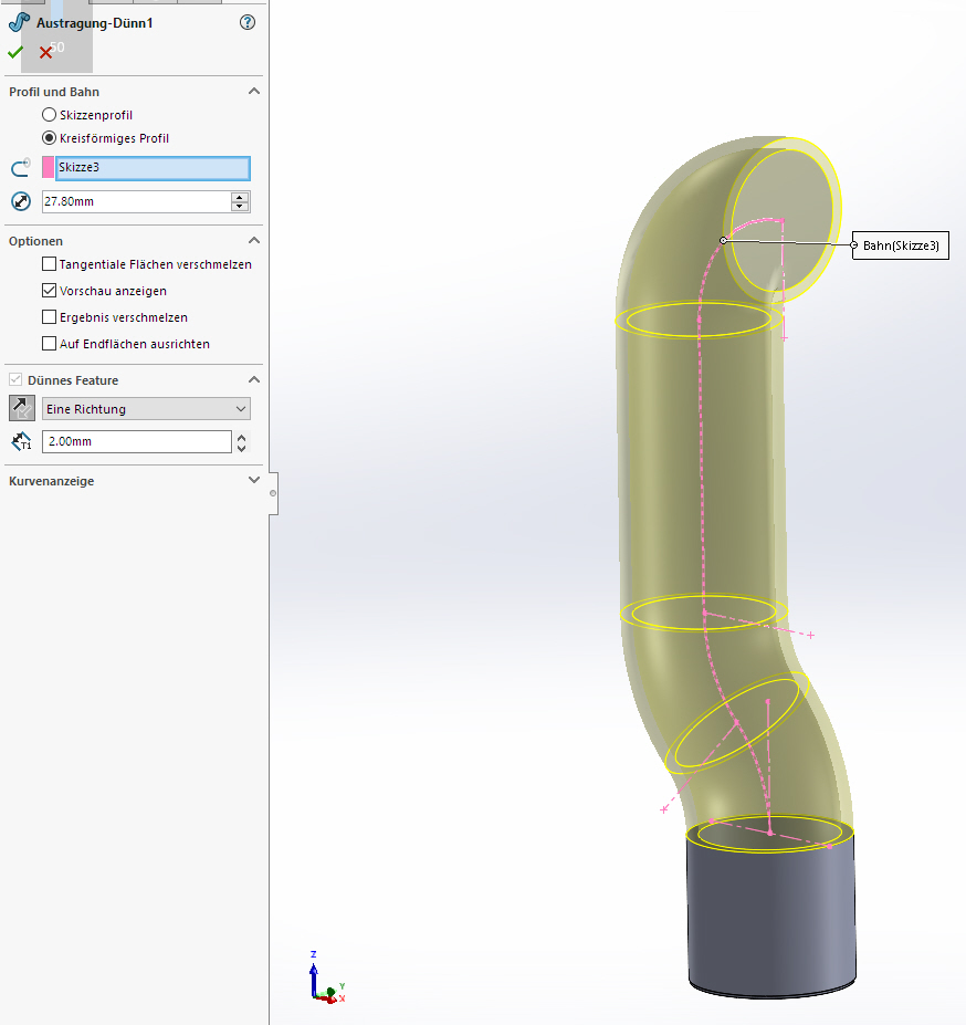

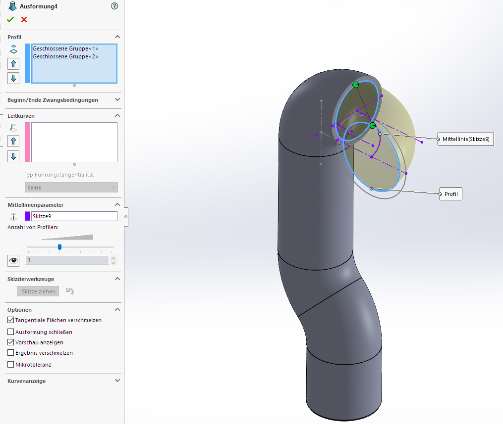

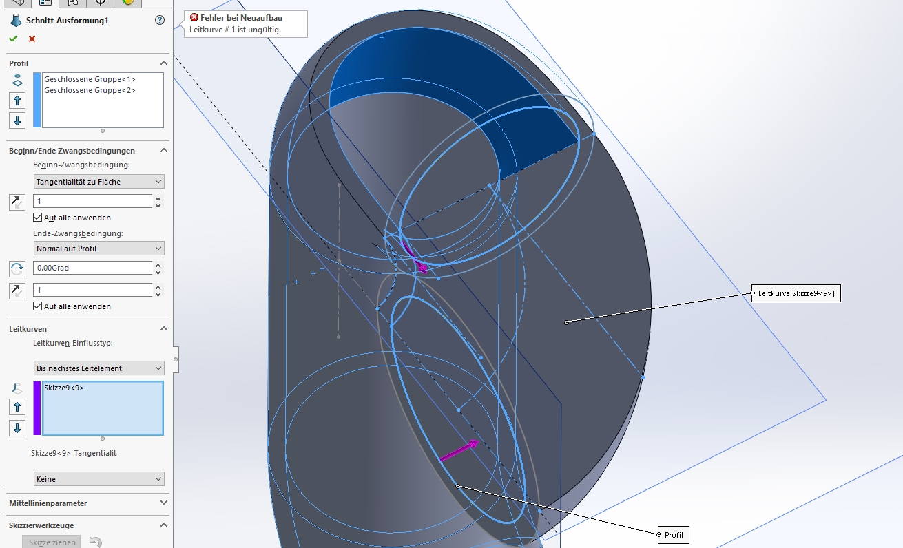

jetzt häng ich irgendwie, was mach ich falsch:
Ich will von einem Querschnitt auf einen anderen, die Wandstärke verändert sich.
Wieso kann ich nicht den einen Rohrstirnseiten-Skizze und den Zielquerschnitt auswählen und dann austragen?

Ausformen, nicht Austragen
HTH,
Ralf

Ja, aber ich bekomm's nicht hin. Auch mit Leitkurve nicht.
Hab's länger nicht gemacht und kapier die Systematik nicht.

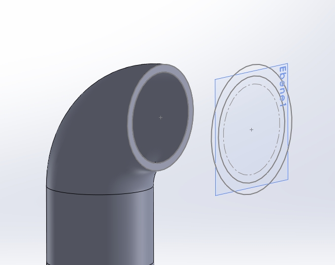

035319_Ausformung-SWX2010.mp4
...upps - voll vergessen... Das Rohr hat mehrere Querschnitte...
Also erst außen, dann innen Ausformen bzw. außen Ausformen, Wandung dann Kombinieren...

Original erstellt von Ralf Tide:
... erst außen, dann innen Ausformen ...
wäre auch mein Vorschlag.
Hinweise
- aufpassen, dass die Ausformung sich nicht verdrillt, ggf. Leitkurve hinzunehmen
- Alternativ zum Ausgeformten Schnitt könnte man natürlich auch
- - erst innen ausformen (ohne Verschmelzen)
- - dann außen ausformen (ohne Verschmelzen)
- - dann kombinieren (abziehen)
letzteres ist natürlich Geschmackssache

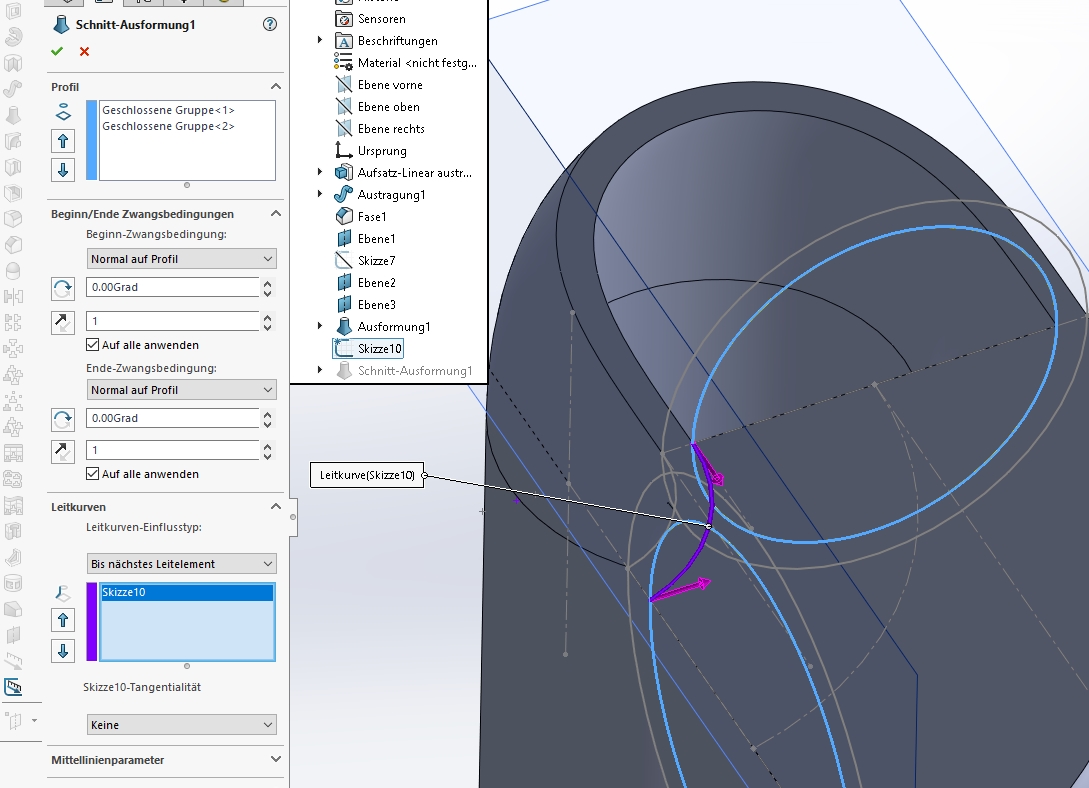

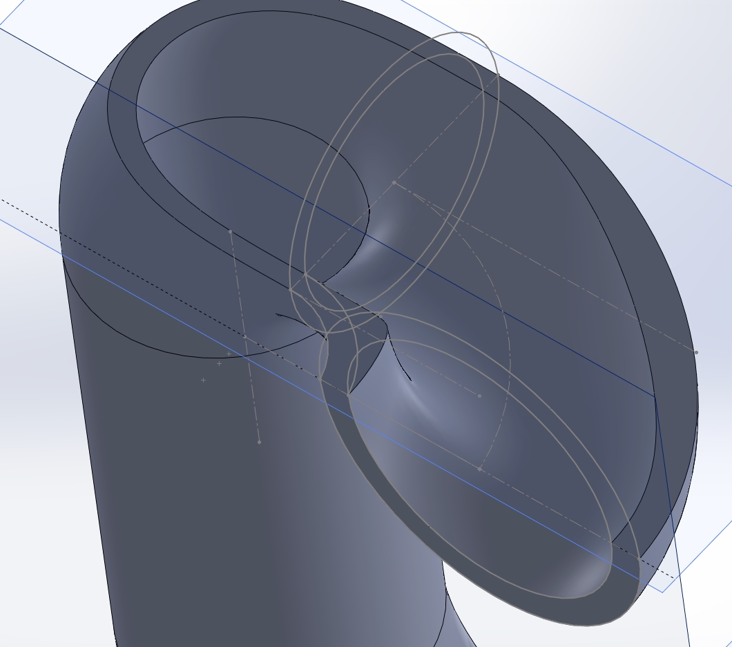

Also ich bin schon etwas schockiert nach 26 Jahren mit SWX, dass das nicht funktioniert, einen Rohrquerschnitt 1 auf Querschnitt 2 auszuformen in einem Schritt.

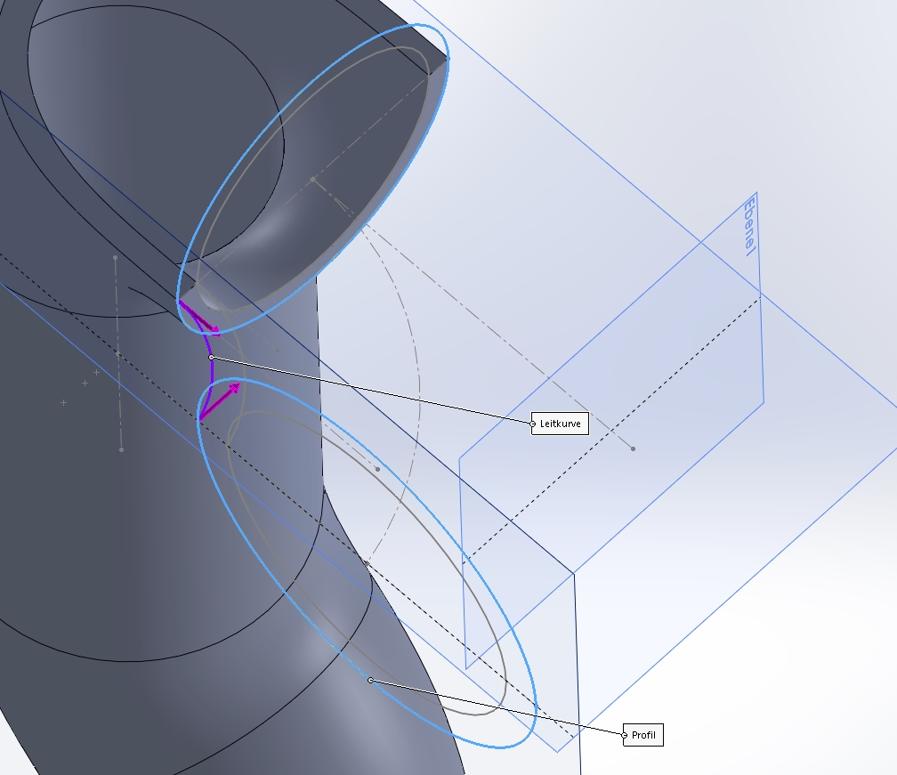

Ich hab jetzt das "Massivteil" =aussen ausgeformt, "normal auf Profil" mit Leitkurve, dann einen ausgetragenen Schnitt innen gemacht "normal auf Profil" OHNE Leitkurve , die nimmt er nicht.
Das hat aber am Innen- und Aussenradius einen falschen Wandstärkenverlauf zur Folge

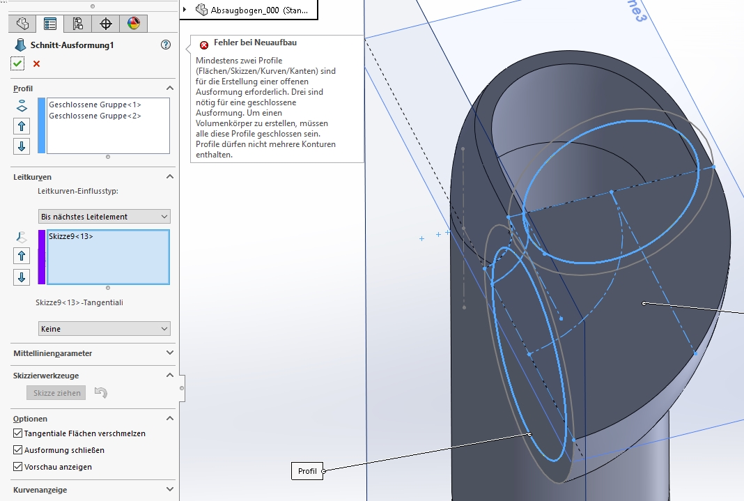

Kann das echt sein? Beim Austragungsschnitt meckert SWX die innenliegende Kurve an als "ungültig". Darf als Leitkurve in der entsprechenden Skizze nur EINE Linie vorhanden sein in der SKizze? Bei den Profilen stammen die Kreise auch aus einer Skizze mit mehreren Elementen.

Wenn ich die Radien der Leitkurven verändere geht das gar nicht mehr.
Also wie bekomm ich das hin, dass der Ausstragungsschnitt auch der Leitkurve folgt?? Wo ist mein Fehler...

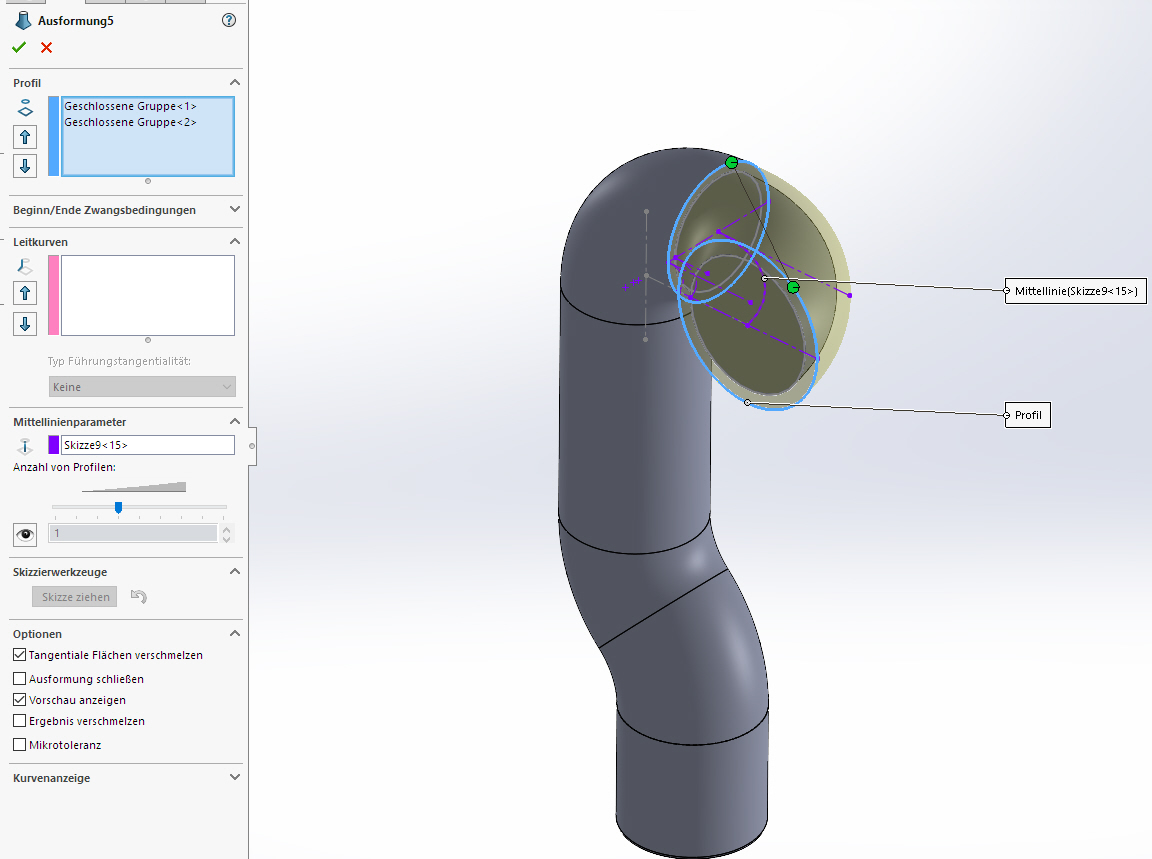

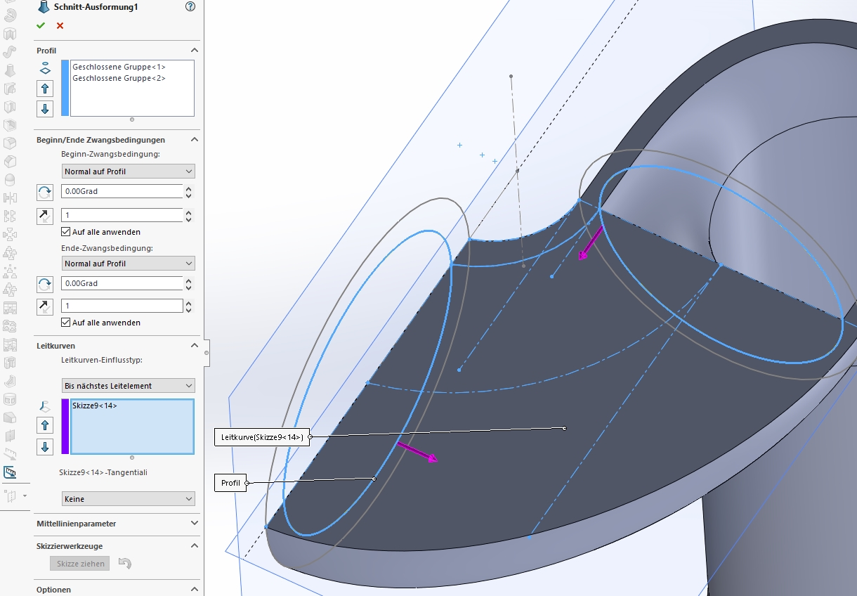

Also um das noch mal zu verdeutlichen: die Austragung des Volumens funktioniert mittels der Leitkurve (hier: "offener Kurvenzug").
Aber der Schnitt nicht, da nimmt er mir die andere (keine) Leitkurve nicht an.
Obwohl ich in der gleichen Skizze mehrere Kurven zur Auswahl hab, trägt er als Leitkurve dann immer "Leitkurve Skizze 9..." ein und das geht nicht.

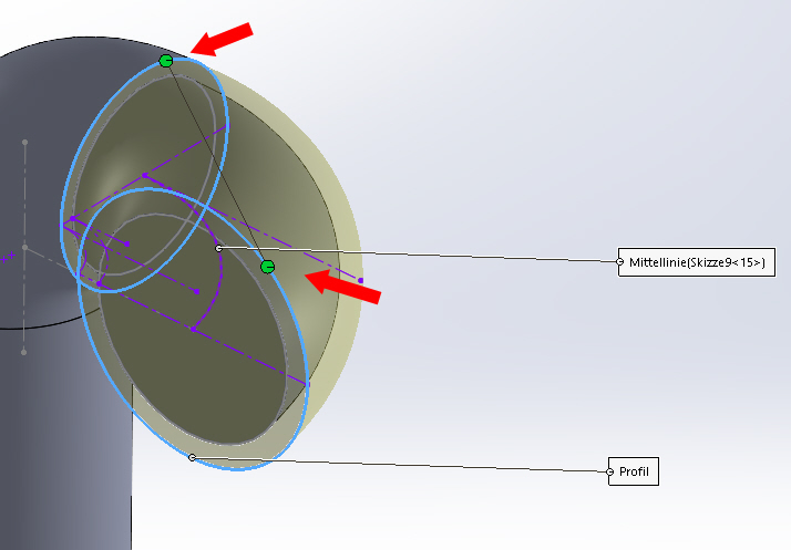

Ich könnte mir vorstellen, dass hier die Mittellinie (SWX-Hilfe) funktioniert...

erstellt am: 18. Feb. 2026 14:31    Editieren oder löschen Sie diesen Beitrag!  <-- editieren / zitieren -->   Antwort mit Zitat in Fett Antwort mit kursivem Zitat    Unities abgeben: 1 Unity (wenig hilfreich, aber dennoch)2 Unities3 Unities4 Unities5 Unities6 Unities7 Unities8 Unities9 Unities10 Unities
Hab ich versucht. Zumindest die Mittellinie in dieser Skizze hat die gleiche Fehlermeldung zur Folge, es wird dann immer nur die kpl. Skizze ausgewählt.
Ich weiss nicht, warum beim Volumen ausformen die Auswahl der SKizze andere Folgen hat als beim Schnitt ausformen.

Das hier ist die Skizze mit den zwei Leitkurven und der Mittellinie.
Beim Volumen ausformen kann ich die äussere Kurve als Leitkurve anwählen (Meldung: "offene Gruppe 1"), beim Schnitt nicht (Meldung "Skizze 9..."). Egal welche der Radien ich als Leitkurve auswähle.

erstellt am: 18. Feb. 2026 14:45    Editieren oder löschen Sie diesen Beitrag!  <-- editieren / zitieren -->   Antwort mit Zitat in Fett Antwort mit kursivem Zitat    Unities abgeben: 1 Unity (wenig hilfreich, aber dennoch)2 Unities3 Unities4 Unities5 Unities6 Unities7 Unities8 Unities9 Unities10 Unities

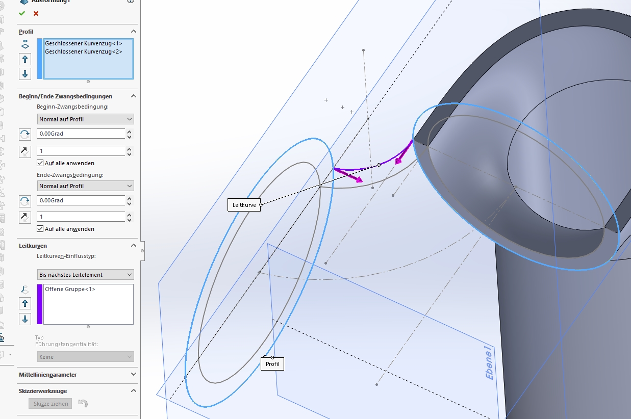

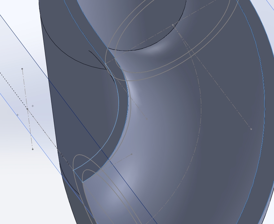

Okay...gelöst.
Warum auch immer: beim Ausformen ist es SWX egal, ob da noch andere Linienelemente in der Skizze sind.
Beim "ausgeformten Schnitt" spinnt die Auswahl, ich musste eine neue Skizze 10 erstelle in der nur EIN Radienelement als Leitkurve enthalten ist. Die muss die beiden Kreiselemente auch berühren.
In dem Fall hab ich das eine Element aus der anderen SKizze als Kante abgeleitet, somit muss ich nur in einer SKizze arbeiten.
*seufz*

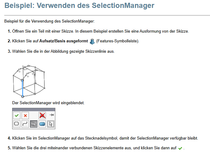

[QUOTE]... Zumindest die Mittellinie in dieser Skizze .../QUOTE]
Die Mittellinie muss auch eine ganz normale Linie sein, evtl auch in einer eigenen Skizze liegen.
für die Konturen (und Leitlinien) gibt es (zumindest bei mir in SWX2021) auch ein Auswahlwerkzeug für geschlossene Kurvenzüge oder offene Kurvenzüge.
Bei Auswahl von deinen Leitlinien und der Mittellinie bekomme ich eine etwas merkwürdig aussehende Wanddickenverteilung auf der gegenüberliegenden Seite.

gem. der Onlinehilfe gibt es in SW2016 auch schon den SelectionManager.
Kann man in der 2016 schon an den grünen Auswahlpunkten ziehen? Wenn ja sollten die gerne auf der selben Auswahlseite liegen, um ein Verdrehen der Geometrie zu vermeiden.
Jan
Christian_W
Konstrukteur (Dipl-Ing)
Beiträge: 3468
Registriert: 04.04.2001
CSWP 12/2015
SWX2021sp5 Windows11
(Medusa7, NesCAD2010,
solidEdge19)
erstellt am: 23. Feb. 2026 10:13    Editieren oder löschen Sie diesen Beitrag!  <-- editieren / zitieren -->   Antwort mit Zitat in Fett Antwort mit kursivem Zitat    Unities abgeben: 1 Unity (wenig hilfreich, aber dennoch)2 Unities3 Unities4 Unities5 Unities6 Unities7 Unities8 Unities9 Unities10 Unities Nur für Relleumdesign 10 Unities + Antwort hilfreich
Original erstellt von Jan:
... an den grünen Auswahlpunkten ziehen? Wenn ja sollten die gerne auf der selben Auswahlseite liegen, um ein Verdrehen der Geometrie zu vermeiden.
Das sieht ohne Leitlinien sonst schon sehr lustig aus ...
apropos Leitlinien,
die Radien haben alle unterschiedliche Mittelpunkte?
wenn ich es mit Elliptischen Abschnitten mache oder ein Stück gerade und dann konzentrische Radien wird es eigentlich schöner.
ich würd die äußeren und inneren Führungslinien machen, dann braucht es die Mittellinie nicht.
mit Mittellinie (nicht Konstruktionslinie) und nur einem Radius wie in deiner Skizze sieht es merkwürdig aus.
Gruß, Christian
