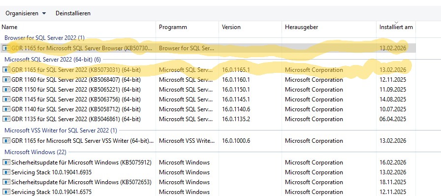

Hallo Leute,
mal eine FCage in die Runde. Habt ihr mit SW2024 Abstürze unter Win10? So richtig fette, dass sich nicht mal die Maus mehr bewegt. Der Ereignismonitor zeichnet auch nichts auf.
Ich muss mit Onshape arbeiten, habe aber SW2024 im Hintergrund offen, falls ich Kaufteile vereinfachen und reparieren muss. Ist SWX offen, brauch ich nicht lange warten und alles ist fest. Ohne SWX arbeitet der PC.
Wer hat auch Abstürze?

erstellt am: 13. Feb. 2026 16:30    Editieren oder löschen Sie diesen Beitrag!  <-- editieren / zitieren -->   Antwort mit Zitat in Fett Antwort mit kursivem Zitat    Unities abgeben: 1 Unity (wenig hilfreich, aber dennoch)2 Unities3 Unities4 Unities5 Unities6 Unities7 Unities8 Unities9 Unities10 Unities Nur für KSAH 10 Unities + Antwort hilfreich
Hallo Andreas
Mein SW25 mit Windows10 hat während dem aufstarten gestoppt und nichts
ging mehr. Nach dem löschen der Windows Upgrades vom Januar war das Problem weg.
Gruss Swion

Wisst ihr zufällig welches Update es ist?

erstellt am: 23. Feb. 2026 09:05    Editieren oder löschen Sie diesen Beitrag!  <-- editieren / zitieren -->   Antwort mit Zitat in Fett Antwort mit kursivem Zitat    Unities abgeben: 1 Unity (wenig hilfreich, aber dennoch)2 Unities3 Unities4 Unities5 Unities6 Unities7 Unities8 Unities9 Unities10 Unities Nur für KSAH 10 Unities + Antwort hilfreich
Problem mit Updates natürlich wieder vorhanden, durch löschen der markierten Updates wieder alles i.O.

erstellt am: 23. Feb. 2026 09:19    Editieren oder löschen Sie diesen Beitrag!  <-- editieren / zitieren -->   Antwort mit Zitat in Fett Antwort mit kursivem Zitat    Unities abgeben: 1 Unity (wenig hilfreich, aber dennoch)2 Unities3 Unities4 Unities5 Unities6 Unities7 Unities8 Unities9 Unities10 Unities
auch bei mir kurz was zu berichten. Ich sprach mit dem Support von SWX. Der erzählte mir meine SW2024 Version wäre kaputt und mein Grakatreiber wäre Asbach. Überhaupt wäre meine Graka Asbach. Ich solle den aktuellesten Treiber installieren und SWX reparieren.
Ergebnis:
Ich habe Firefox als Browser, Chrome für Onshape und SWX offen. So passiert nichts mehr. Arbeitet aber SWX im Hintergrund, zB mein Makro, dass automatisch Teile repariert und maximiere ich Chrome mit Onshape kann der PC abstürzen. Und zwar immer wenn Chrome beim Großziehen einfriert und ich Chrome wieder kleiner machen will. Die Maus bleibt Maximieren/Verkleinern Button hängen.

erstellt am: 02. Mrz. 2026 21:57    Editieren oder löschen Sie diesen Beitrag!  <-- editieren / zitieren -->   Antwort mit Zitat in Fett Antwort mit kursivem Zitat    Unities abgeben: 1 Unity (wenig hilfreich, aber dennoch)2 Unities3 Unities4 Unities5 Unities6 Unities7 Unities8 Unities9 Unities10 Unities
Mal noch ein Update. Ich habe am Laptop einen 4k Monitor. Da lief das System, bis auf ein paar Abstürze. Laptop ohne Monitor ließ sich SWX nicht mehr starten. Bei jedem Start ein Absturz. Mit dem Support wurde der halbe Rechner softwareseitig zerlegt.
Ergebnis:
Anfang Dezember updatete Windows meine interene Grafikkarte. Dem Support war diese irgendie zu aktiv. Es wirkte auch, dass diese defekt ist. Die interne Graka ist jetzt deaktiviert. Irgendwie startet alles jetzt schneller, auch SWX. Was das Update bewirkt hat wissen wir nicht. Jetzt gibt es die interne Graka nicht mehr und die Quatro macht alles besser alleine.
Der Support kennt es nur, dass die Nvidia Quadro getorben ist. Aber die interne Karte noch nie.
