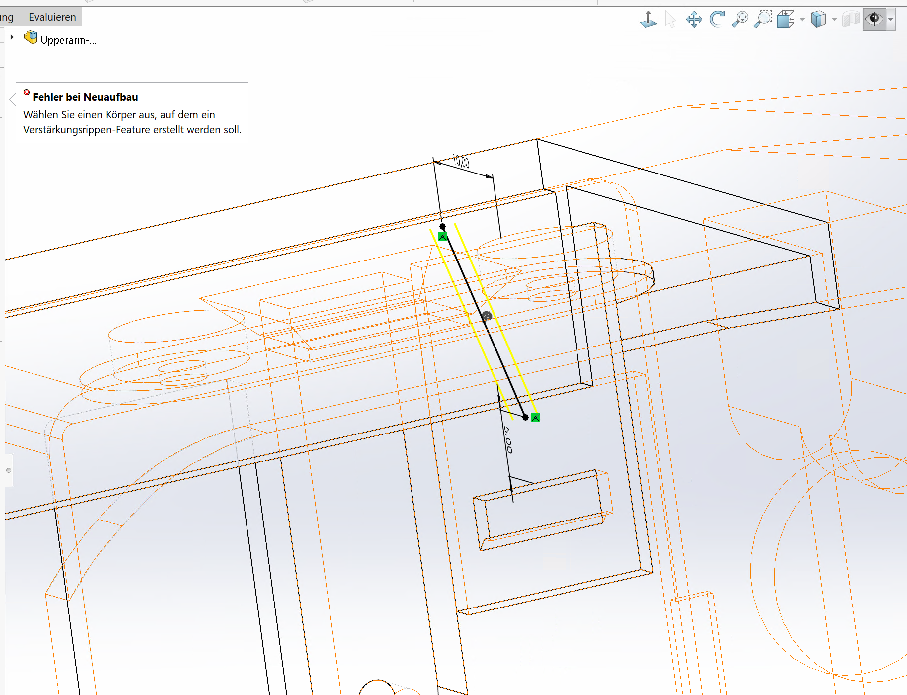

in meinem Schalen-Modell versuche in auf eine Snap-In Zunge für ein Batteriefach eine Verstärkungsrippe einzubringen - und scheitere. In dem aktuellen Modell konnte zur besseren Übersicht eine einbringen, nachdem ich "überflüssiges"/störendes einfach "raus geschnitten" (wie sagt man hier korrekt?) habe. Damit habe ich aber die Verstärkung genau auf dieser Schnittkante gelegt, so dass das Löschen dieses Schnitts auch meine Verstärkungsrippe wieder zunichtemacht.
Die Kernfrage ist eigentlich die Erstellung eines dynamischen Schnittes mit Handels, auch 3D Gizmo genannt. In den Menus/Einstellungen finde ich das nicht. Bei mir ist die dt. Hilfe nicht installiert, und die englische hat mich mehr verwirrt wegen der Begrifflichkeiten (oder "schlechten" Lokalisation?) Bei Verwendung des Gizmos sollte es doch funktionieren, oder?

Das ist ja peinlich, der Button ist genau der mit der Schnittdarstellung im CAD Fenster, nur irgendwie habe den Pfeil nicht gegriffen (bekommen) oder so. Zumindest habe ich den 3D Gizmo gefunden
Aber leider bekomme ich einen Fehler bei der Verstärkungsrippe: "Wählen Sie einen Körper aus, auf dem ein Verstärkungsrippen-Feature erstellt werden soll." Auch ist bei den Optionen die "ausgewählte Körper" hinzugekommen. PropertyManager Verstärkungsrippe hilft mir nur bedingt weiter - ich vermute, ich habe besagtes Mehrkörper-Teil, auch wenn es ein SW-Part ist. Hier fehlt mir als E-Techniker der Background. Mit dem (anscheinend) einzig selektierbaren Körper kommt dann "Fehler bei Neuaufbau: Die resultierende Verstärkungsrippe schneidet das
bestehende Modell nicht. Versuchen Sie, die "Richtung der linearen Austragung" zu ändern, um das Problem zu beheben." - die Richtung ist imo korrekt.

Hallo Olaf,
wenn ich das richtig verstehe suchst Du die Schnittansicht zur besseren Übersicht.
Es ginge aber auch ohne, siehe Beispiel.
Gerald

Vielen Dank! Da ich gesehen habe, dass bei Dir die Rippe funktioniert hat, habe ich es auch nochmals mit der Verstärkungsrippe probiert. Interessanterweise musste ich 3 Anläufe nehmen, um auch zum Ergebnis zu kommen; was auch immer ich am Schluss richtig gemacht haben muss.
