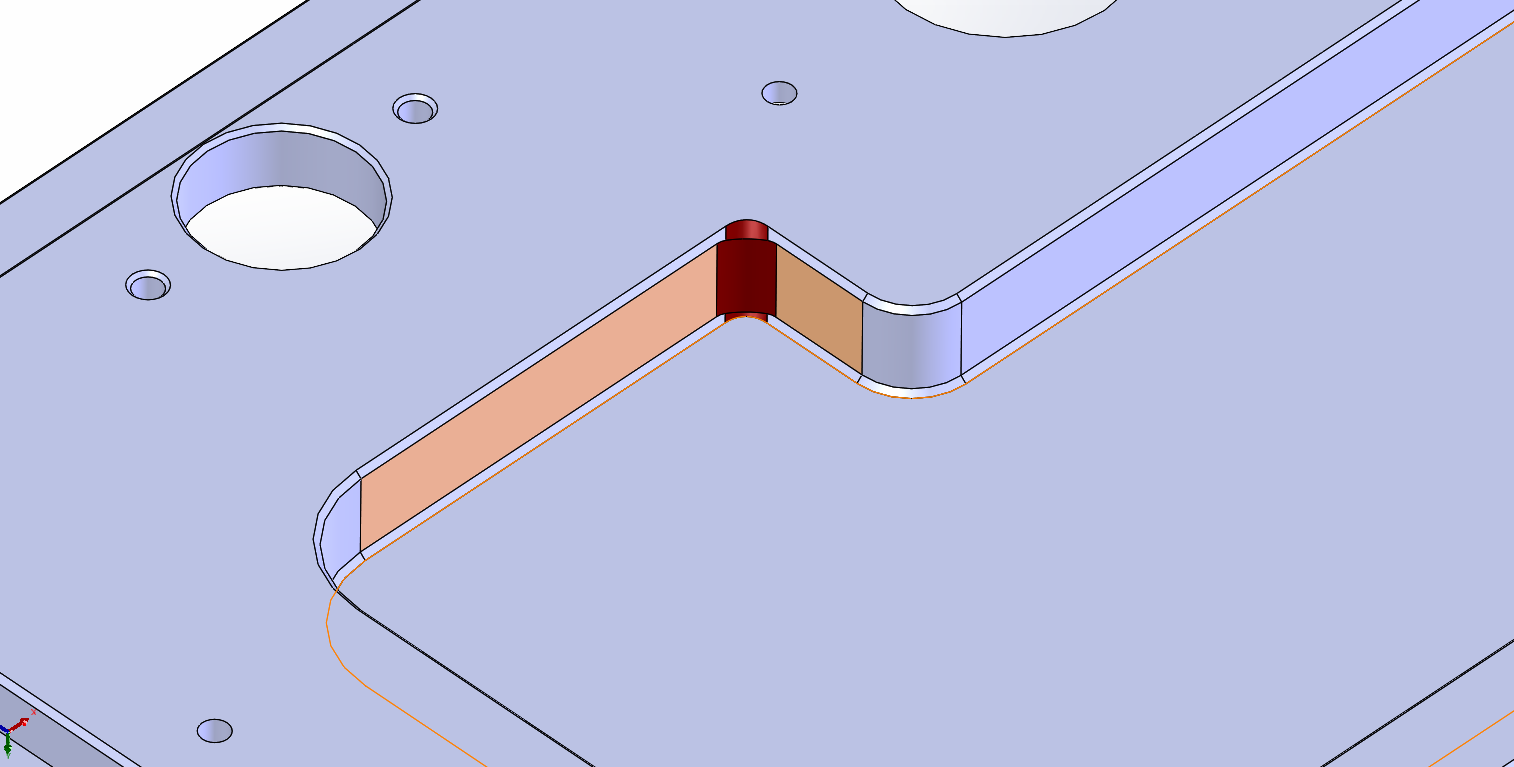

wie kann ich bereits angefaste Wände verrunden, sodass die Fase mitgezogen wird?
Leider kann ich nicht zuerst Verrunden und dann anfasen.
Normale Verrundungsoperationen liefern unschöne Ergebnisse.
Danke, Michel

Hallo Michael,
einfach in der History vor die Fase wechseln.
