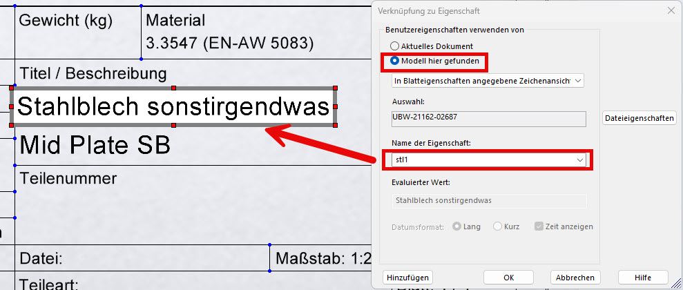

wie kann ich die von mir angelegte Konfigurationseigenschaft von einem Teil in die Eigenschaften einer Zeichnung übernehmen? (z. B. stl1). Ich hänge gerade fest und bräuchte schnell Hilfe.

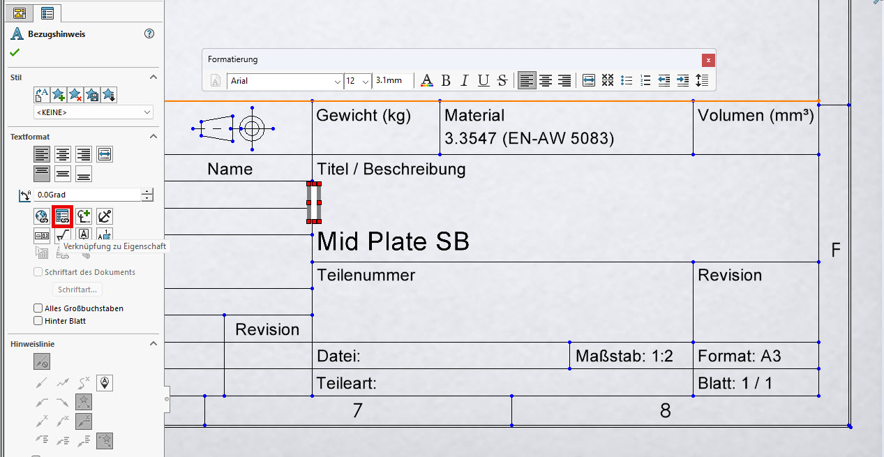

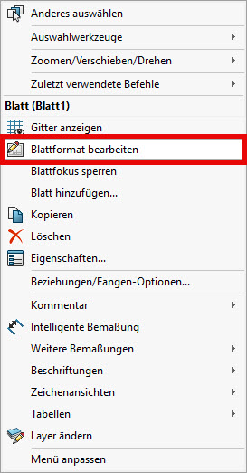

einfach in der Zeichnung das Blattformat bearbeiten, eine Beschriftung wählen oder neu hinzufügen, und dann mit der Eigenschaft füllen.
Danach das Blattformat verlassen und zur Wiederverwendung abspeichern.

Hallo Heiko,
vielen Dank für deine Antwort. Ich wollte jedoch die Eigenschaften des Teils in die Eigenschaften der Zeichnung übernehmen.
Peter
