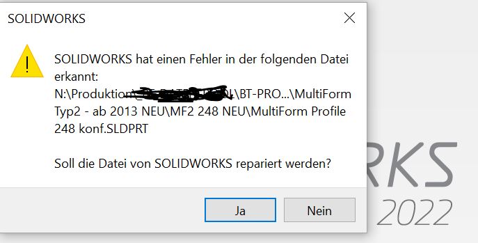

Leider wurden bei uns Konfigurationen sehr exzessiv genutzt.
Jetzt ist aus irgend einem Grund eine DER Blechdateien beschädigt.
Kann man die Datei retten? Die letzte Änderung ist aus 07/2025...wahrscheinlich auch schon kein alter Stand mehr in der Datensicherung.
Ich hoffe, dass ich nicht alle 35 Konfigurationen, deren Zeichnungen und Baugruppen anfassen muss.

Beim Öffnen gibt es ja die Möglichkeit eine bestimmte Konfiguration zu wählen, kannst Du da eine öffnen?
Was passiert wenn Du "Reparieren = Ja" drückst?
Kannst Du das Teil in eine Baugruppe ziehen und dort eine Konfiguration auswählen?

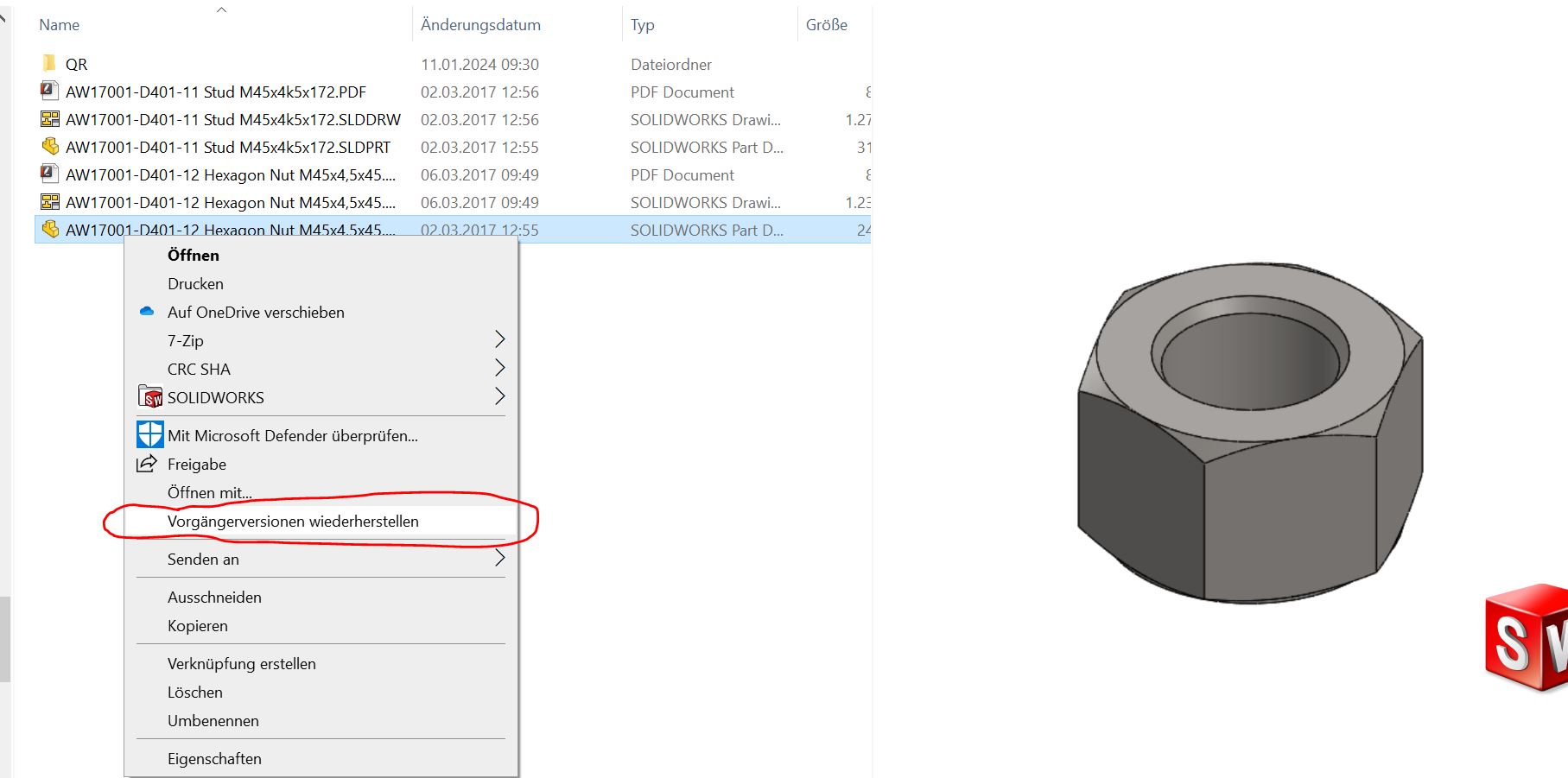

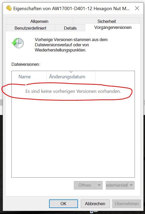

hast du Schattenkopien aktiviert?
wenn nicht, ich habe eine externe Festplatte, auf welcher ich diese mitschreibe, ersetzt keine Sicherung, aber hilft oft.
https://www.windows-faq.de/2025/10/28/volume-shadow-copy-schattenkopien-bei-windows-aktivieren/
LG Martin

bei JA zum reparieren passiert leider nichts. Am Ende konnte das Problem nur durch eine Extraktion aus einer Sicherung wiederhergestellt werden.
Glück gehabt...zum Glück wurde die Datei sein einigen Jahren nicht mehr geändert. Daher war alles wieder da.
