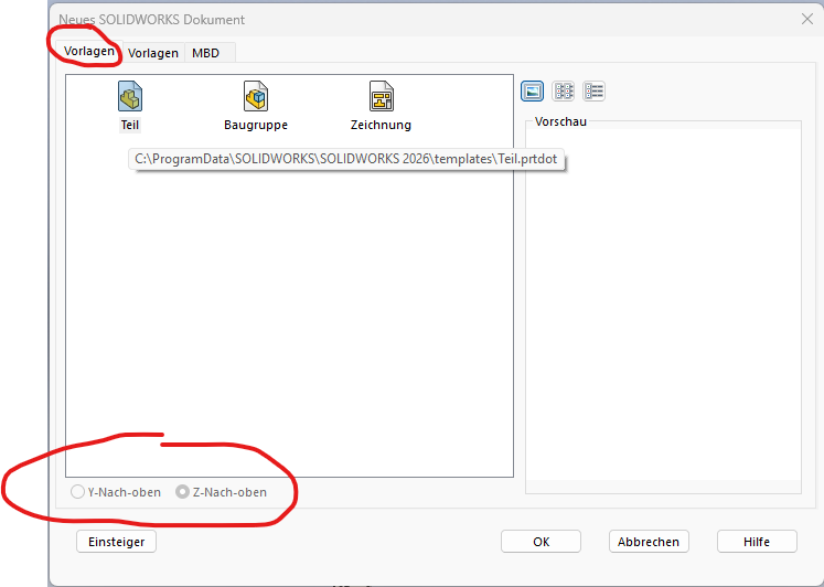

Moin zusammen,
ich habe bei der Neuinstallation von SWX 2026 mich entschieden, die Ausrichtung Z-Achse oben zu verwenden. Ich dachte jetzt hat SWX sich endlich angepasst, aber die Standard Vorderansicht, ist jetzt Y-Z (gefällt mir nicht  ).
Ich möchte jetzt wieder auf den alten SWX Standard Y-Achse oben wechseln, wo kann ich dass wieder umstellen? Ich habe die Vorlagen auf Y-Achse oben geändert und gespeichert, wenn ich jetzt ein neues Part starte, ist standardmäßig Z-Achse oben eingestellt und man muss immer händisch vor dem Erstellen auf Y-Achse oben klicken.
Mit freundlichen Grüßen
Guido

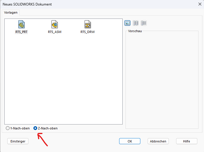

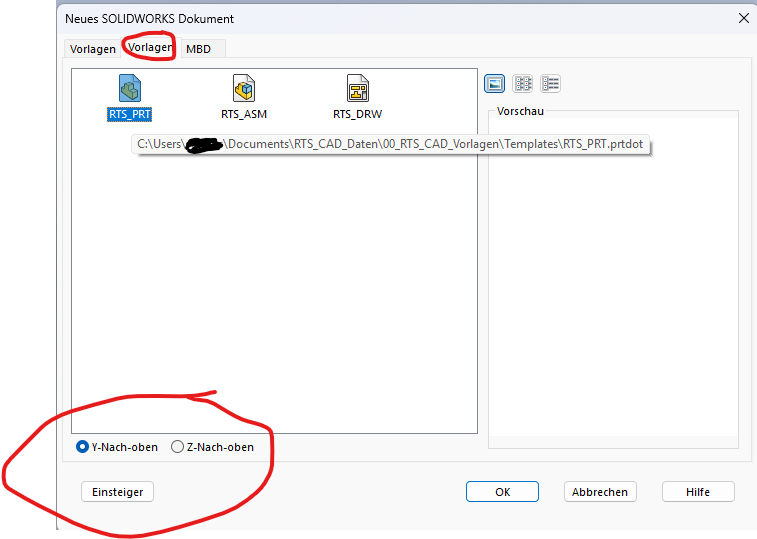

ich habe deinen Vorschlag ausprobiert, leider ohne Erfolg. Mir ist aber etwas aufgefallen, wenn ich die Vorlage (.PRTDOT) öffne, wird die Y-Nach-oben Ausrichtung dargestellt. Erstelle ich aber über NEU ein neues Teil, ist wie im Screenshot zusehen, im Auswahlfenster unten, immer standardmäßig Z-Nach-oben aktiviert. Aus meiner Sicht müsste es eine Systemeinstellung geben, in der man die Ausrichtung einstellen kann.

Kleiner Nachtrag, wenn ich ein neues Teil mit den Standardvorlagen erstelle, kann ich unten im Fenster die Achsen nicht umstellen, dass geht nur bei den von mir erstellten Vorlagen (siehe Screenshot). Ich kann mir auch nicht erklären, warum oben zweimal Vorlage steht, den Ordner gib es bei mir gar nicht

kleines update, zu dem merkwürdigen Verhalten meiner Vorlagen. Es wird durch die Default Templates ausgelöst. Ich habe meine eigenen Vorlagen erstellt und auf ein Netzlaufwerk gespeichert und natürlich die die Dateipositionen angepasst, zusätzlich habe meine Vorlagen bzw. die Dateipfade auch bei den Standard Vorlagen eingetragen. Wie schon beschrieben, hatte ich dieses merkwürdige Verhalten mit der Voreinstellung der Z-Achse. Aus Zufall habe ich im Nachhinein den Pfad der Standardvorlagen auf die lokal gespeicherten Vorlagen geändert, und siehe da, die Welt ist wieder in Ordnung, meine eigenen Vorlagen funktionieren wieder wie erwartet
Kein Plan was da los ist, aber ich konnte das Verhalten reproduzieren.
(Damit die Default Templates nicht von meinen Vorlagen abweichen, habe ich einfach meine eigenen Vorlagen nach c: kopiert)

Du hast hier zwei Begriffe verwendet, "Standard Vorlagen" und "Default Templates". Beides heisst eigentlich das Gleiche und beide kann in SOLIDWORKS verschiedenes bedeuten.
Unter Extras - Optionen - Systemoptionen - Standardvorlagen definiert man, welches die Standardvorlagen sind.
Unter C:\ProgramData\SOLIDWORKS\SOLIDWORKS 20xx\templates (wobei xx die Jahrgang des Software ist), werden die Vorlagen (Default Vorlagen) von SOLIDWORKS abgelegt, wenn keine andern Vorlagen verfügbar sind.
Wo meinst du, was mit welchem Begriff?

ich hab mich bezüglich des schwer nachvollziehbarem Verhaltens in Puncto Z/Y Ausrichtung auch schon bei SolidWorks beschwert - die Antwort ist, es verhält sich so wie gewollt. Hier in der Hilfe ist es auch beschrieben https://help.solidworks.com/2025/german/WhatsNew/c_wn2025_fundamentals_specifying_z_up_template.htm und zwar in dem grauen Feld
Die Einstellungen für die Y-Nach-oben- und Z-Nach-oben-Ausrichtungen sind nur für die Standardvorlagen verfügbar, die von SOLIDWORKS erstellt werden.
Dazu muss man wissen, dass die Standardvorlage nur ein Template beschreibt - eben das unter Optionen>Standardvorgeschlagene je Dateityp. Alle restlichen Templates unter Dateipositionen>Dokumentvorlagen haben die Ausrichtung wie zuletzt gespeichert und können auch bezüglich derer nicht editiert werden.
Ich persönlich hätte es smarter gefunden, wenn die Ausrichtung pro gespeichertem Template zwar vorausgewählt wäre, aber immer noch willkürlich editierbar.
