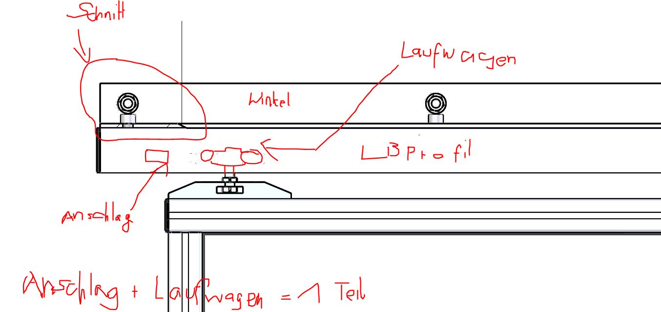

Hallo, ich möchte in meiner baugruppe einen ausbruch machen, dazu will ich ein teil aus dem schnitt ausschließen. ich bin genau in der mitte des teils und wenn ich den ausbruch bestätigen will, wird das teil gold eingerahmt und es steht: das modell konnte durch die schnittlinie nicht entsprechend geschnitten werden. stellen sie sicher, dass die schnittlinie durch das modell/die komponenten verläuft.
Ich versteh es einfach nicht weil das tut es ja.
Ich hab dann die selbe ansicht nochmal reingeladen, da hat es so halb funktioniert.
Anbei im foto sieht man dass der winkel oberhalb geschnitten wird, der genau so tief ist wie das Laufbahnprofil, das nicht geschnitten wird, dahinter befindet sicher der laufwagensatz den ich vom schnitt ausschließen will.

Hast du eventuell ein Teil flexibel in der Baugruppe?

Ja voll, der profilrahmen, der am laufwagen hängt ist flexibel.

achso sorry, nein ich habe den profilrahmen mit einem limit abstand verknüpft. in den eigenschaften ist er starr

Hallo Freak,
schneide mal um 0,01 mm tiefer,
ich fürchte, dass du irgendwo mit Rundungen ein kleines Problem hast, ähnlich dem "Dicke 0" Problem.
Oder mach den Schnitt mal größer, vielleicht kommst du dort an eine ungünstige Stelle.

hallo, ich hab es jetzt hinbekommen. ich hab einfach nochmals ein neues zeichenblatt eingefügt und den ausbruch über den gesamten winkel gezeichnet.
Danke!
