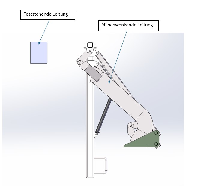

Hallo Zusammen,
ich stehe wieder einmal vor einer konstruktiven Herrausforderung bei der ich mich über eure Hilfe freuen würde.
Ich habe eine Schwenkvorrichtung wie im Anhangsbild zu sehen ist. Das Grüne Teil ist eine Absaughaube die mittels den 2 Armen parallel auf und ab gefahren werden kann. An der haube ist ein Schacht befestigt der mitschwenken muss. Ich würde nun gern den mitschwenkenden Schacht mit der feststehenden Leitung über Gelenke verbinden. Habt ihr eine Idee wie man dies gestalten könnte?
Aufgrund der Gelenkanordnung macht der Schacht keine reine Rotationsbewegung sondern auch etwas Linear.
Viele Grüße KB

45556_02_2oben_OS.STEP
Hier noch eine Step Datei zum besseren Verständnis :-)

Wo ist jetzt das Problem? Warum unbedingt ein Gelenk? Es gibt große Schläuche mit einem Spiraldraht. So einen Schlauch einfach an beide Seiten verbinden. Ein dichtes Gelenk ist nicht so schnell machbar, denke ich. Auch ist der Aufwand nicht vertretbar.
Nachtrag: Unten ist doch schin ein Gelenk.

derzeit ist auch genauso ein Schlauch verbaut. Das Problem ist das hier ein Schmelzofen abgesaugt wird und auch mal Funken ankommen. Das schafft auch der Hochtemperaturbeständige Schlauch nicht.

... ein Schmelzofen abgesaugt wird und auch mal Funken ankommen...
Muss der nur in unterer Position abgesaugt werden oder in jeder Position der Haube?
wenn es nur eine Arbeitsposition / Parkposition wäre für die Zugänglichkeit, dann bräuchte die Verbindung vielleicht nicht durchgängig geschlossen sein.
es gibt glaub ich auch so eine Art Spiralrohr aus Metall - das ist nicht mehr so besonders flexibel, aber sollte relativ funkenbeständig sein.
Gruß, Christian
Edith: Ein Absaugarm mit Gelenken wie von Vaupel im Netz zu finden wäre sonst eine Möglichkeit.

Was ist fix und was kann geändert werden? Vielleicht das Rohr so führen, dass das Gelenk oben wie unten funktioniert. wie weit ist die Gefahr für den Schlauch? Es gab auch mal Metallschläuche.

Die Haube muss in allen Positionen absaugen. Ein Metallschlauch gibt hier leider nicht die erforderliche Flexibilität her.

So wie es abgebildet ist wurde es schon hergestellt....also eigentlich alles fix :-)

Da kann ich nichts mehr sagen. Zwei Gelenke plus ein Schubsück konstruieren. Und hier ist wieder der Punkt. Wenn es zu schnell in die Fertigung geht, wird es teuer.
