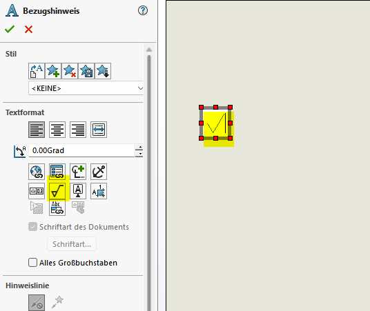

Guten Morgen,
gibt es eine Möglichkeit diese Oberflächenzeichen über ein Makro anzusprechen und auszufüllen?

Hallo Andreas,
damit komme ich vermutlich nicht dahin, wo ich hin möchte.
Idealerweise habe ich eine Zeichnung, ich klicke auf das Makro und mir hängt am Mauszeiger (oder an einer festen Position) ein Bezugshinweis mit Text und einem Oberflächensymbol mit vorher ausgewählten Rz/Ra Werten.

Wir haben die für uns gängisten Oberflächenzeichen in der Bibliothek abgelegt. Die können per Drag&Drop an die jeweiligen Linien in der Zeichnung angehangen werden.

Man kann die Oberflächenzeichen mit entsprechenden Werten auch als Favoriten speichern.

Das mit den Favoriten bzw. der Konstruktionsbibliothek habe ich aktuell so.
Hatte gedacht, ich könnte mir das noch ein wenig komfortabler machen, aber auch nichts über die API Hilfe gefunden.

Ob Du jetzt das Makro mit einem Klick startest oder einen Klick in der Bibliothek machst, da ist doch wohl kein (Komfort-)Unterschied ....
