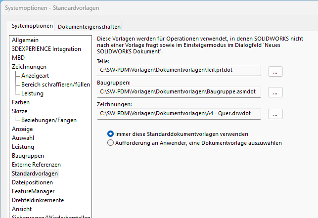

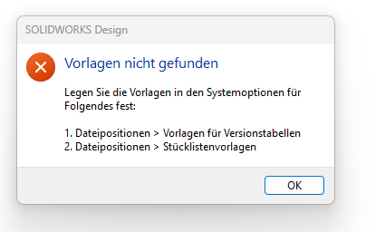

ich habe mir jetzt den Vortrag von Heiko zum Thema What's New in SOLIDWORKS 2026 angeschaut.
Vor allem bin ich beim Punkt Zeichnung automatisch generieren hellhörig geworden, und wollte mir das mal genauer anschauen.
Leider bekomme ich beim Aufruf der Funktion eine Meldung:
Vorlagen nicht gefunden (siehe Bilder)
Wie man sieht, sind bei mir aber Pfade hinterlegt.
Ich finde aber keine Einstellung, bei der ich genau die Vorlage angeben kann, die verwendet werden soll.
Bei 3DEXPERIENCE bin ich angemeldet.
Was will SOLIDWORKS Design von mir?

In den Verlinkten Ordnern sind bei mir mehrere Stücklisten hinterlegt. Somit kann die Software über diese Verlinkung nicht identifizieren, welche Stückliste verwendet werden soll. Ich sehe zwei Möglichkeiten, so man die Stücklistenvorlage und die Versionstabellenvorlage hinterlegen kann (unklar ob es mehr gibt, und es ein anderer Ort ist).
Ort 1 (vermute, dass bei dieser diese Zeichenfolgen in der Registry auf ein vorhandenes File hinterlegt sind)
Computer\HKEY_CURRENT_USER\Software\SolidWorks\SOLIDWORKS 20xx\Drawings
- Last BOM Template Path
- Last Revision Template Path
Ort 2
Die Vorlagen müssen in die 3DXP Plattform hochgeladen werden.
Die Meldung sollte meines Erachtens beinhalten, wo die Vorlagen hinterlegt werden müssen, was aber offensichtlich nicht der Fall ist.

Hallo Andi,
wichtig ist, dass nicht nur der Pfad zu den Vorlagen stimmt, sondern dass die Vorlagendateien auch wirklich erstellt wurden und sie an dem richtigen Ort sind.
Ich hab' keine in der 3DEXPERIENCE-Platform abgelegt.
Die Funktion gibt es auch schon in SWX2025 ab SP3.
Andi

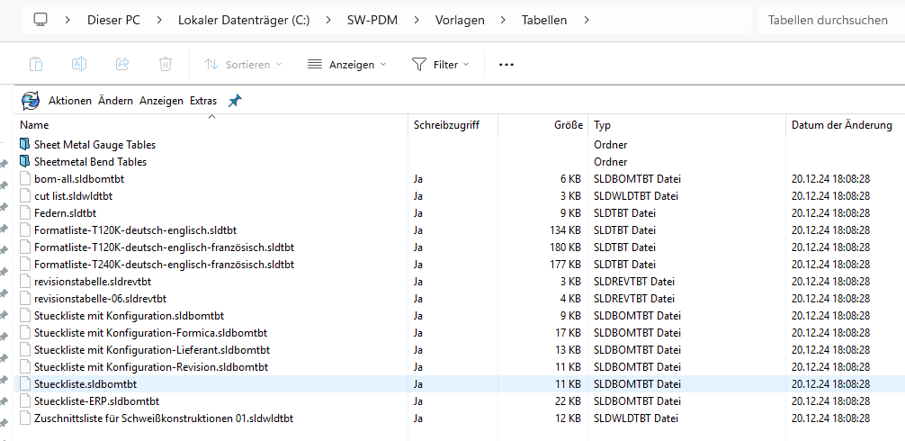

sldrx.wmv
Moin Andi,
die Pfade stimmen bei mir schon und ich habe auch die Vorlagendateien dort abgelegt.
Aber dort sind jeweils verschiedene Vorlagendateien abgelegt, und woher soll SW nun wissen, welche die richtige (aktuelle) Datei ist, wenn ich sie nicht auswählen (definieren) kann?
Und wenn da 2 Pfade hinterlegt sind, erweitert sich das Problem.
Wir verwenden aktuell diese beiden:
revisionstabelle-06.sldrevtbt
Stueckliste mit Konfiguration-Formica.sldbomtbt
Zu erwähnen wäre noch, dass der Pfad zum PDM zeigt und dieser bei mir zu Hause Offline ist.
Andi B.

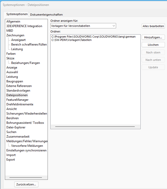

erstellt am: 27. Jan. 2026 22:57    Editieren oder löschen Sie diesen Beitrag!  <-- editieren / zitieren -->   Antwort mit Zitat in Fett Antwort mit kursivem Zitat    Unities abgeben: 1 Unity (wenig hilfreich, aber dennoch)2 Unities3 Unities4 Unities5 Unities6 Unities7 Unities8 Unities9 Unities10 Unities
Jetzt hat es funktioniert.
Ich habe meine 3 zusätzlichen Pfade, die auf den Tresor verweisen, gelöscht, sodass nur noch die Originalpfade übrig blieben.
Vorlagen für Versionstabellen, Stücklisten und Familientabellenvorlagen
C:\SW-PDM\Vorlagen\Tabellen
Die erste Zeichnung eines Einzelteiles wurde erzeugt.

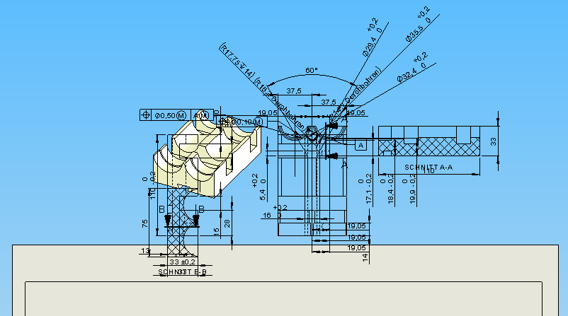

und Ernüchterung kehrt ein....
(war gestern Abend etwas spät)
Heute geht keine automatische Zeichnungsableitung mehr.
Keine Fehlermeldung oder so, nach dem Aufrufen des Befehls kommt das entsprechende Feature-Fenster und nach Bestätigen des grünen Hakens passiert nichts mehr.
Bei Einzelteil wie bei Baugruppe.
Die Zeichnungen wurden doch erstellt, aber nicht geöffnet, sondern nur gespeichert. (Zu viele unnötige Ansichten)
Die Zeichnung von gestern kann ich noch aufmachen. Schaut euch die Bilder an.
Folgende Bemerkungen:
- Es wird meine Vorlage A4-Quer verwendet, welche als Standardvorlage hinterlegt ist.
- Darin ist Erster Winkel eingestellt, aber Dritter Winkel abgebildet
- Die Ansichten liegen übereinander und außerhalb der Vorlage
- Es werden 3 Ansichten + 2 Schnitte + 1 ISO-Ansicht erzeugt
- Meine Zeichnung hat 2 Ansichten + 1 ISO-Ansicht
- Die vielen Ansichten passen nicht auf das A4-Blatt
- Es fehlen Mittellinien und Mittelkreuze
- Maße werden aus dem Modell einfach übernommen, was nicht immer sinnvoll ist
- Es gibt Doppelbemaßungen und andere Maße bzw. Toleranzen fehlen
- 1 Schnitt ungünstig gewählt
- Die Familientabelle kann ich gleich löschen
- Keine Oberflächenangaben oder Rautiefen
Fazit:
Es ist noch Luft nach Oben.....
Andi B.
Hast du kein Problem?
[Diese Nachricht wurde von Andi Beck am 28. Jan. 2026 editiert.]

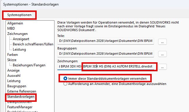

Ergänzung:
Jetzt habe ich mal die SW-Vorlage als Standardvorlage eingestellt.
Mit dieser Vorlage hat mir SW 1x eine A2 und 1x eine A3 Zeichnung erstellt, also angepasst.
Die Ansichten wurden hier gut auf der Zeichnung platziert.
Die Zeichnungen haben den Dritten Winkel hinterlegt.
Ciao
