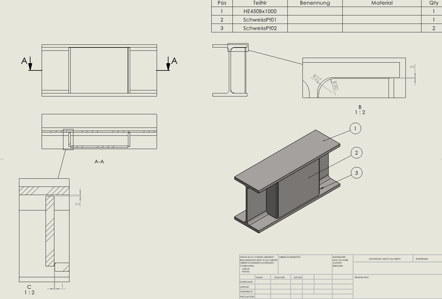

Wie kann ich in SolidWorks die Beschichtungsfläche für ein Stahlbauteil berechnen, wenn ein geschlossener Innenraum vorhanden ist, der nicht beschichtet werden soll? Gibt es eine Funktion oder einen Workflow, um nur die Außenflächen zu ermitteln?

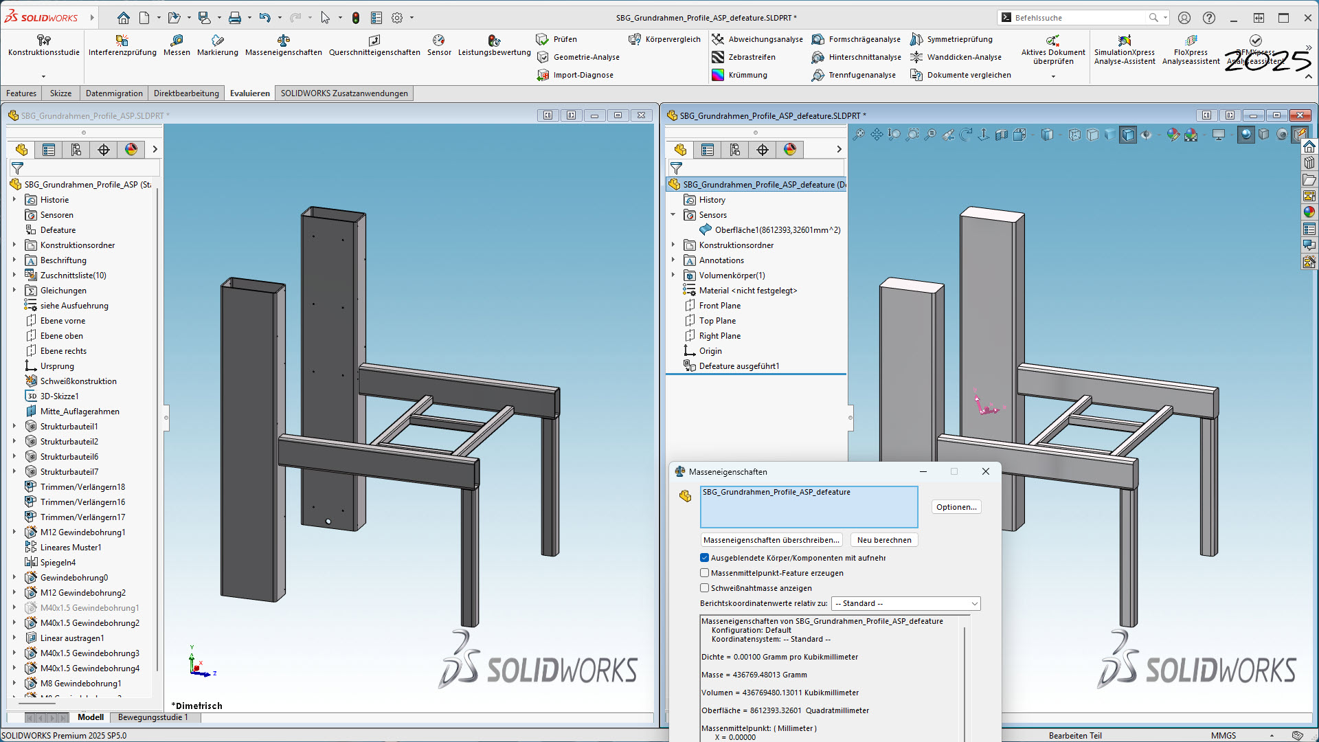

Am einfachsten ist Defeature.

Hallo Andi,
vielen Dank für Antwort, aber das hilft mir nicht weiter, da ich keine Schweißkonstruktion, sondern eine normale Baugruppe habe. Ich speichere die Baugruppe als Teil, erhalte aber kein geschlossenes Teil.
Wenn das Teil geschlossen ist, kann ich mit dem Makro die Außen- und Innenflächen separat berechnen.
Wie kann ich aus einer Baugruppe ein geschlossenes Teil erstellen?

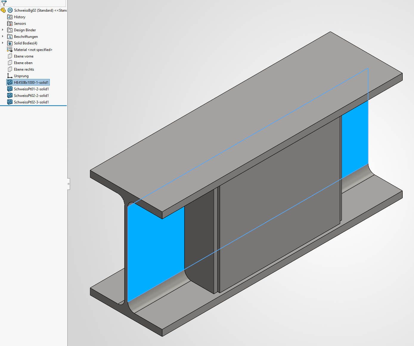

dann versuche deine 4 Körper mit dem Befehl Kombiniere zu einem Körper zu machen.
Wenn du dein Modell hier angehängt hättest, dann könnte man damit etwas rumspielen.

Hallo Pro,
das ist nur ein Beispiel.
Die Schweißbaugruppe soll lackiert werden, und der Einkauf benötigt dafür die genaue Fläche.
Ein Projekt hat etwa 10–20 Schweißbaugruppen mit jeweils ca. 12 m².
Typisch sind Baugruppen mit den Abmessungen 500 × 500 × 3000 mm aus Blechteilen, die oft schräg eingebaut sind.
Die Innenflächen werden nicht lackiert.
SolidWorks berechnet in den Masseneigenschaften jedoch alle Flächen.
Ich habe ein Makro, das nur Außen- oder Innenflächen berechnet.
Dieses Makro funktioniert aber nicht richtig, wenn eine Verbindung zwischen Innen- und Außenflächen besteht.
Die Baugruppe speichere ich als Teil.
Beim Teil muss ich jetzt alle Spalte abdichten.
Erst wenn alles abgedichtet ist, funktioniert das Feature „Vereinigen“ – und damit auch das Makro.
Das Abdichten des Teils ist also das Hauptproblem.

1: Probiere mal bitte ob bei Deinen Baugruppen "Speichern als Teil" mit Option "Äußere Flächen" vielleicht etwas bringt.
2: Ich glaube, dass es schneller geht, die Baugruppe als Teil zu speichern und die nicht benötigten Flächen zu löschen, als alle Lücken zu verschließen.
