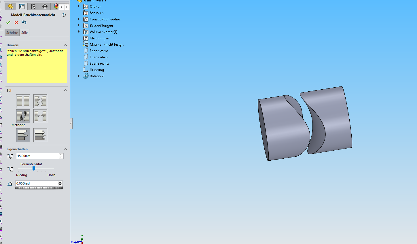

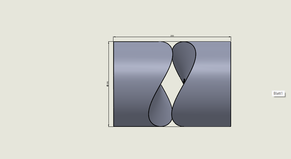

Da man bei Solidworks keinen Schnitt darstellen kann wie im Bild, würde ich es gerne Konstruktiv lösen und zwar hätte ich gerne die beiden enden so geformt wie es der Schnitt darstellt. Geht das? Vielleicht könnt ihr mir helfen.

Wie ich dich verstehe möchtest du den Schnitt wie im Bild?
Möchtest du den Schnitt im Teil oder der Zeichnung?
Wenn ich dich richtig verstehe ist Bruchkantenansicht die Lösung, sowohl im Part als auch Drawing möglich.

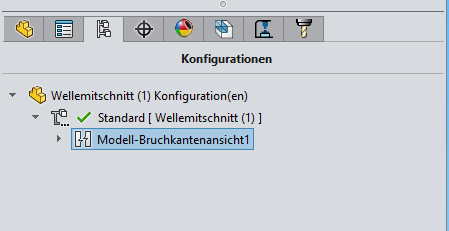

Eine Frage habe ich. Was ist das für eine Datei? Ich kann diese mit SW2024 öffnen. Aber ich kann nichts edditieren. Nicht mal ein Makro kann ich starten. Das hatte ich bisher noch nie.

Liegt es daran dass im Konfigmanager Modell Bruchkantenansicht aktiviert ist, gleiches Prinzip wie bei Explosionszeichnungen? Das deaktivieren dann kann man die Datei bearbeiten und Makros ausführen.

Daran liegt es. Ich wusste bisher nicht mal, dass Bruchkantenansichten im Modell gehen.

die Bruchkantenansicht kam in SWX2015, dort aber nur im MBD-Paket.
Seit SWX2020 ist sie ins SWX-Standard gerutscht
