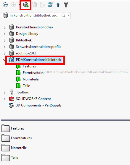

wir haben einige modulare Baugruppen die wir häufig verwenden.
Es sind zu viele Kombinationsmöglichkeiten um das als Konfiguration einer Baugruppe zu lösen.
Heißt wir erstellen Projektspezifisch eine Anordnung der einzelnen Module. Aktuell suchen wir über eine Liste die entsprechenden Module und ziehen diese in eine Baugruppe.
Ich hätte am liebsten eine Ordnerstruktur die ich mir als Verzeichnis im Toolboxbereich hinterlegen kann.
Allerdings möchte ich ungern die Dateien dorthin verschieben, weil ich befürchte dass es mir bestehende Projekte zerschießt.
Gibt es die Möglichkeit Verweise/Links zu den Originaldateien zu erstellen um diese in der Ordnerstruktur abzulegen?
Oder gibt es da eine andere elegante Lösung für?
Oder mache ich mir zu viele Sorgen bzgl der bestehenden Projekte? Eigentlich sollte verschieben, solange es innerhalb des PDM Tresors bleibt, ja funktionieren.
Wäre für jeden Ratschlag dankbar

erstellt am: 22. Jan. 2026 15:39    Editieren oder löschen Sie diesen Beitrag!  <-- editieren / zitieren -->   Antwort mit Zitat in Fett Antwort mit kursivem Zitat    Unities abgeben: 1 Unity (wenig hilfreich, aber dennoch)2 Unities3 Unities4 Unities5 Unities6 Unities7 Unities8 Unities9 Unities10 Unities Nur für Pfon1986 10 Unities + Antwort hilfreich
Original erstellt von Pfon1986:Eigentlich sollte Verschieben, solange es innerhalb des PDM Tresors bleibt, ja funktionieren.
Das Verschieben funktioniert hervorragend, wenn alle zu verschiebenden Daten eingecheckt sind und keiner gerade ein SWX offen hat.
Das mit dem offenen SWX ist dann ein Problem, wenn eine der zu verschiebenden Dateien in der aktuellen SWX-Sitzung schon mal offen war. SWX lässt die nicht immer einfach los und mault dann. Darum einfach SWX zu machen und alles ist lieb.
Wir haben sie übrigens nicht physikalisch im PDM im Toolboxbereich abgelegt, sondern dafür ein eigenes Verzeichnis geöffnet, das projektunabhängig ist. Das kannst du dann im SWX mit in die Bibliotheksleiste aufnehmen. Noch ein Tipp: In dieses Verzeichnis nur die zu verknüpfenden Modulbaugruppen aufnehmen, damit es übersichtlich bleibt. Die dazugehörigen Einzelteile gerne in einem anderen Verzeichnis oder einem Unterverzeichnis verstecken.
Grüße Günter

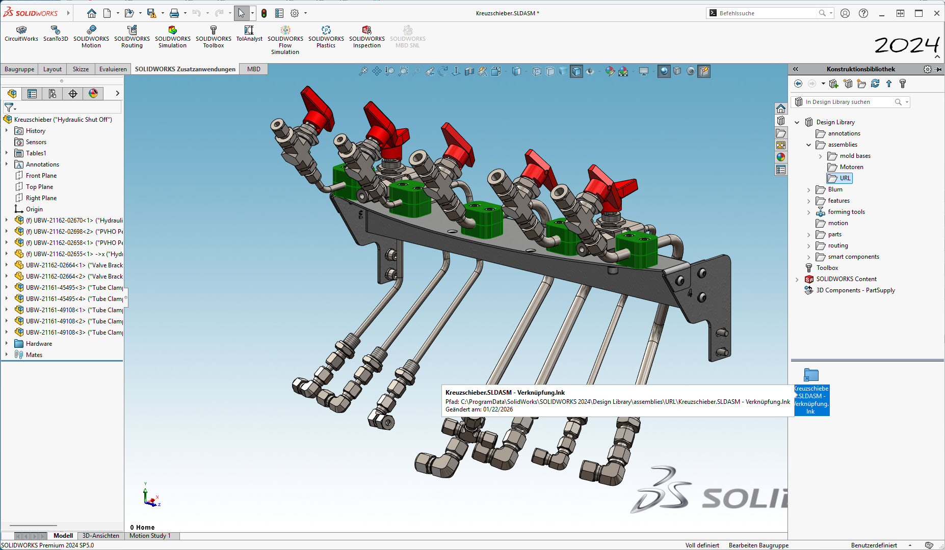

erstellt am: 22. Jan. 2026 17:01    Editieren oder löschen Sie diesen Beitrag!  <-- editieren / zitieren -->   Antwort mit Zitat in Fett Antwort mit kursivem Zitat    Unities abgeben: 1 Unity (wenig hilfreich, aber dennoch)2 Unities3 Unities4 Unities5 Unities6 Unities7 Unities8 Unities9 Unities10 Unities Nur für Pfon1986 10 Unities + Antwort hilfreich
Ab SWX2024 werden Links zum Öffnen unterstützt.
Du kannst also in der Designlibrary einen Ordner erstellen und Links ablegen.
WN2024: Öffnen von SOLIDWORKS Dateien über Verknüpfungen

erstellt am: 22. Jan. 2026 17:47    Editieren oder löschen Sie diesen Beitrag!  <-- editieren / zitieren -->   Antwort mit Zitat in Fett Antwort mit kursivem Zitat    Unities abgeben: 1 Unity (wenig hilfreich, aber dennoch)2 Unities3 Unities4 Unities5 Unities6 Unities7 Unities8 Unities9 Unities10 Unities Nur für Pfon1986 10 Unities + Antwort hilfreich
Ja wie geil ist das denn?
Dann kann ich endlich, meine gängisten Teil aus dem PDM über die Bibliothek rein ziehen?
Wenn dann noch die Vorschau ein bisschen verbessert wird, dann ist das echt mal eine Neuerung für dich sich ein Update lohnt!

erstellt am: 23. Jan. 2026 08:47    Editieren oder löschen Sie diesen Beitrag!  <-- editieren / zitieren -->   Antwort mit Zitat in Fett Antwort mit kursivem Zitat    Unities abgeben: 1 Unity (wenig hilfreich, aber dennoch)2 Unities3 Unities4 Unities5 Unities6 Unities7 Unities8 Unities9 Unities10 Unities Nur für Pfon1986 10 Unities + Antwort hilfreich
ob nun der Hund zum Knochen, oder umgekehrt. Vieles ist möglich.
Ich habe im PDMP eine Bibliothek, die an gewohnter Stelle im SWX greifbar ist.
Nur in die Toolbox hinein möchte ich nicht empfehlen; das ist einfach unnötig und ohne Mehrwert.

erstellt am: 23. Jan. 2026 10:36    Editieren oder löschen Sie diesen Beitrag!  <-- editieren / zitieren -->   Antwort mit Zitat in Fett Antwort mit kursivem Zitat    Unities abgeben: 1 Unity (wenig hilfreich, aber dennoch)2 Unities3 Unities4 Unities5 Unities6 Unities7 Unities8 Unities9 Unities10 Unities
Danke schonmal für die vielen Antworten!
Das mit den Links habe ich direkt versucht, kann allerdings im PDM keine Verknüpfung erstellen.
Kann sein, dass das mit unseren Tresoreinstellungen zusammenhängt, da muss ich mich nochmal mit auseinandersetzen.
Das wäre im Grunde genau die Funktion die ich gesucht habe.
Aber wenn das verschieben so funktioniert solange nichts ausgecheckt ist oder in Benutzung war, dann werde ich das für jetzt mal nutzen und mich später mit dem Thema Verknüpfungen auseinandersetzen.
