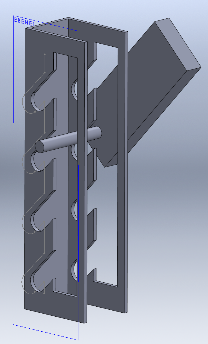

Ich benötige hilfe bei einer Verknüpfung zwischen mehreren Langlöchern und einem Bolzen, welcher von den Langlöchern eingegrenzt werden sollte.
Vielen dank,
LG Anton

Hallo Anton,
ich würde in der Baugruppe eine zusätzliche Skizze auf einer extra Ebene erstellen. Die Skitzze entspricht der Kontour der Verzahnung. Dann die Skizze mit einer Tangntialität zur Zylinder-Kant verknüpfen.
Hoffe es hilft.
Jürgen

Das wäre eine Verknüpfung mit Skizze und Pfadverknüpfung vermutlich die Lösung..

Ich habe auch mal ein Versuch gestartet. In der Führungsplatte habe ich eine Bahn erstellt, auf dieser ist ein Punkt vom Bolzen verknüpft.
