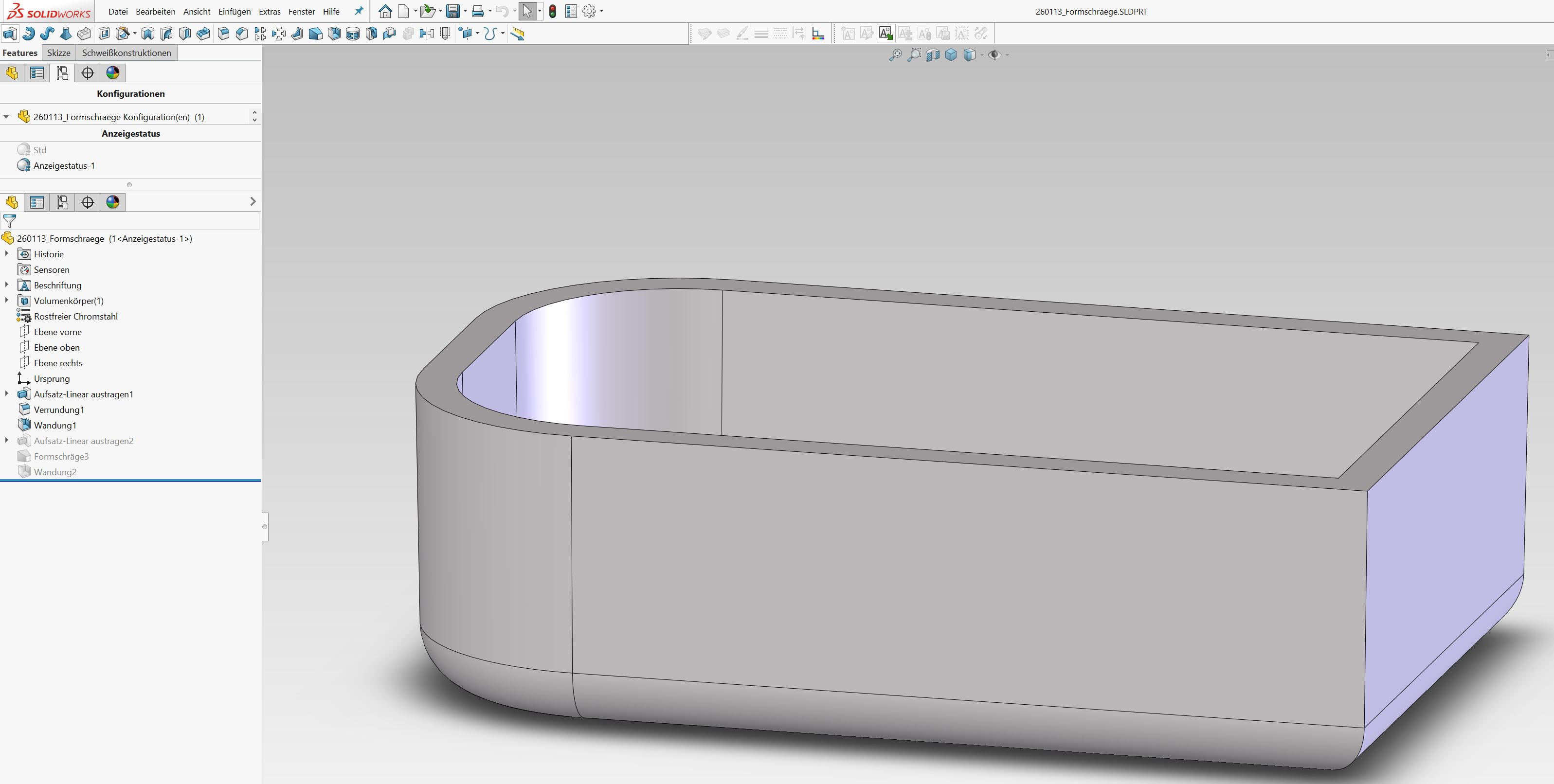

Hallo, ich möchte eine Kontur erstellen mit Entformschräge 1 Grad.
Diese 1 Grad sollen an der Innenkontur und Aussenkonur vorhanden sein,
quasi eine gleichbleibende Wandstärke mit als Beispiel 4 mm.
Ich habe in SW ein paar Versuche unternommen, alle nicht zielführend.

Hallo Waffentechniker,
solange du uns nicht verrätst, was du probiert hast
und welche Probleme es gab, ist Hilfe leider etwas schwierig.
anbei ein Beispiel (2 Varianten enthalten), wie es oft funktioniert.

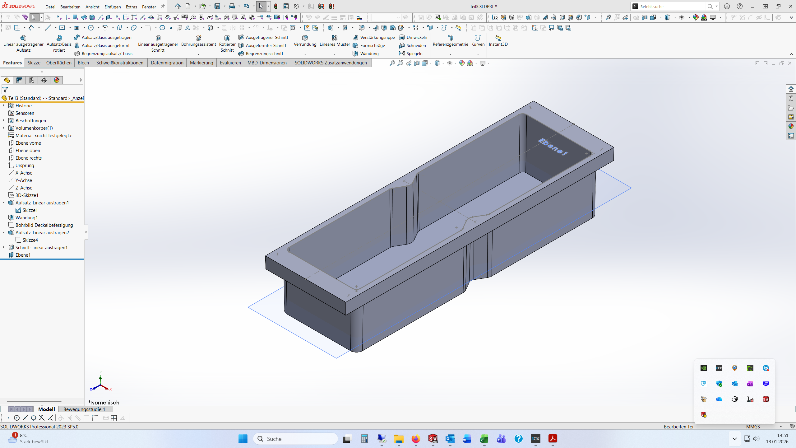

Hallo dopplerm,
Problem ist gelöst, ich habe nach ein paar Versuchen eine brauchbare Lösung gefunden.
