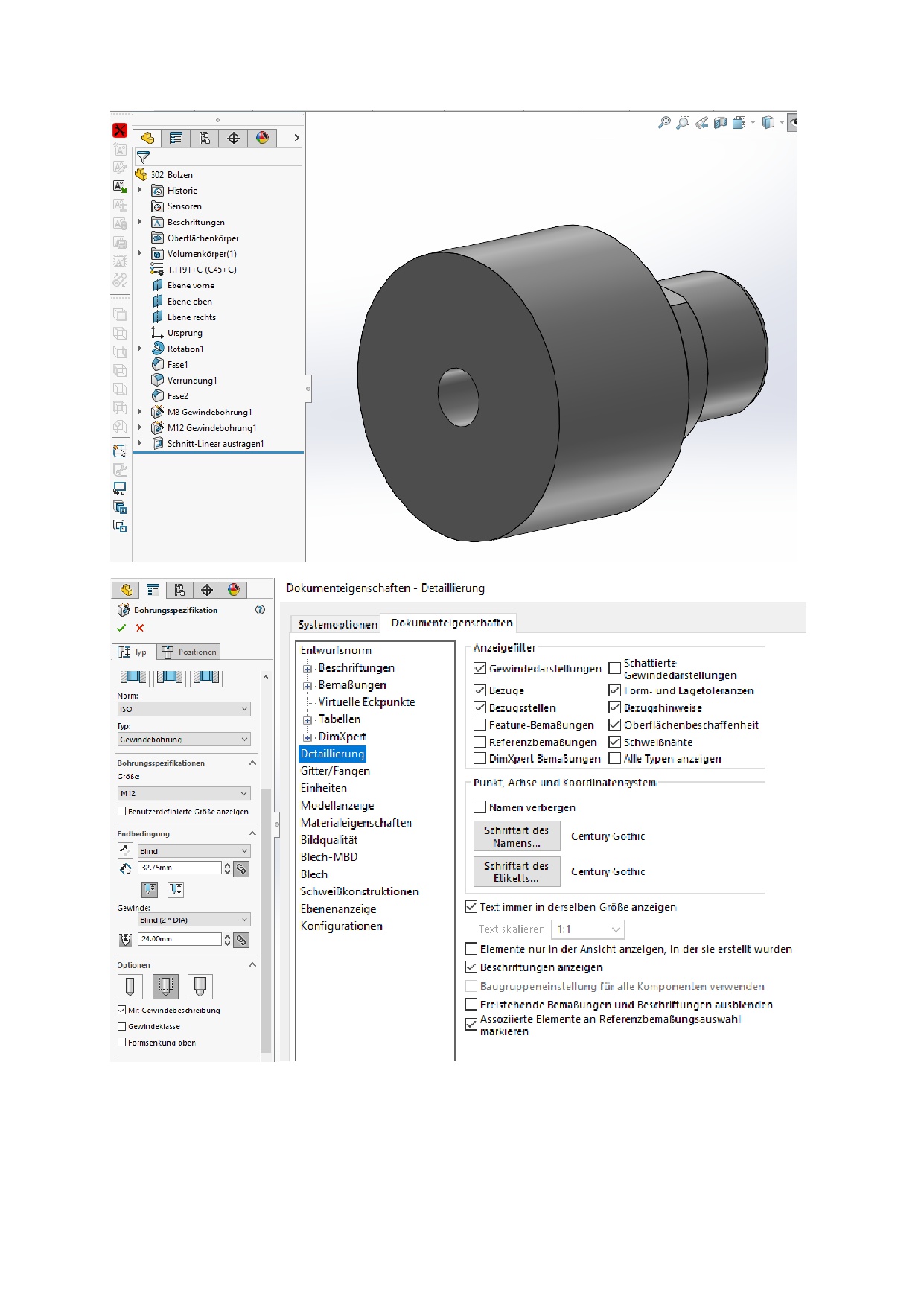

ich weiß nicht welchen Haken ich gesetzt oder nicht gesetzt habe, seit einiger Zeit sehe ich die Gewindedarstellungen in meinen Teilen und Baugruppen nicht mehr. Anbei ein Bild mit den derzeitigen Einstellungen.

Schattierte Gewindedarstellung ist bei dir ausgegraut, denke daran wirds liegen. Ansonsten ist mir mal passiert dass die Gewindedarstellung ausgeblendet war da musste ich auch erst kurz überlegen und suchen.

Die Schattierte möchte ich nicht, nur den "Gringel" auf der Startfläche.

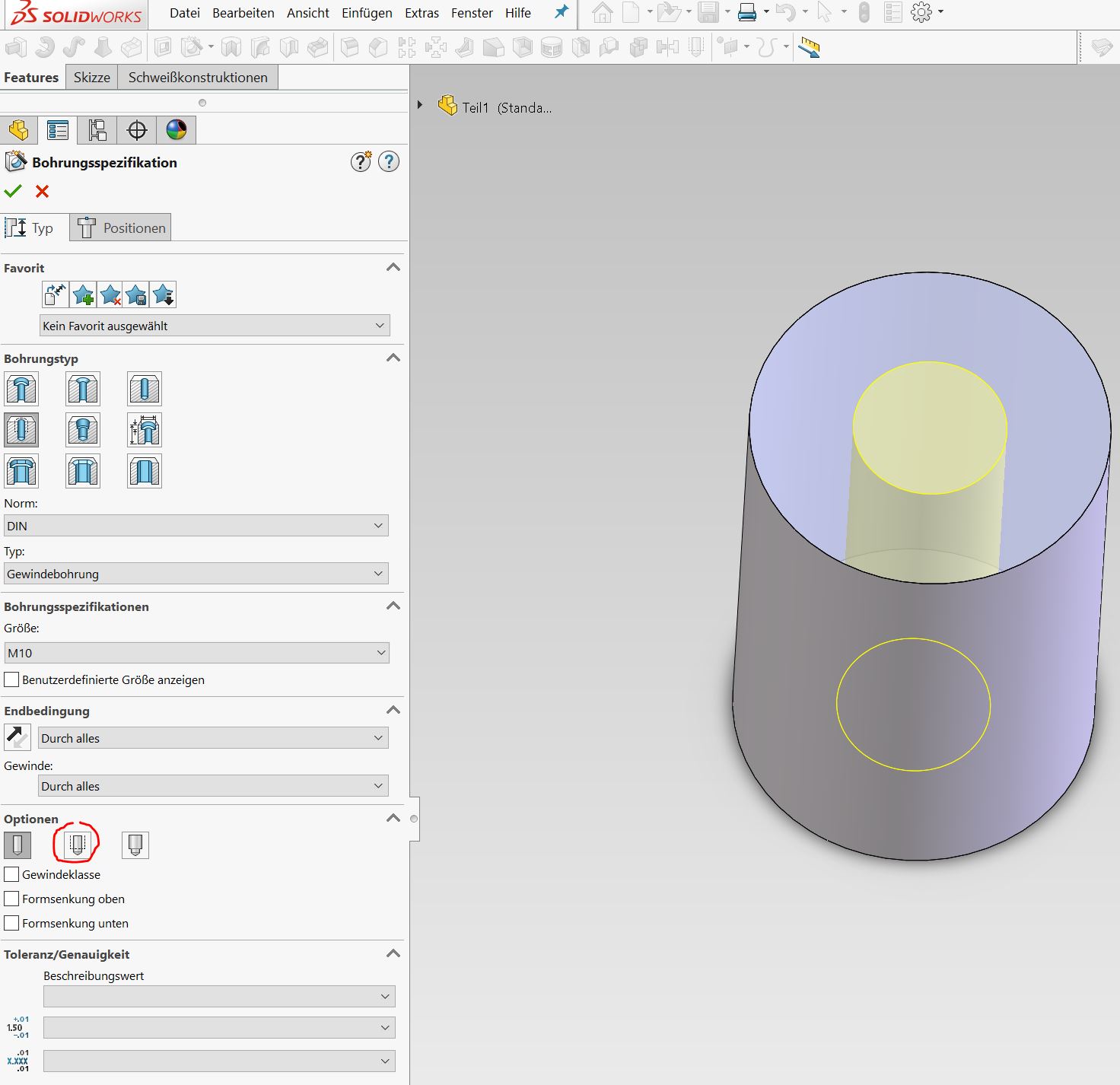

Hallo Holger,
wenn das Problem bei meu erstellten Gewinden auftritt, kommt es vom Bohrungsfeature, siehe Bild.
edit:
ich sehe gerade, dass die Einstellung passen sollte, nach deinem Bild,
kannst du nachsehen, ob in dem abgebildeten Teil, das Gewinde Feature nicht unterdrückt ist.
Irgendwann hatte ich mal das Problem, dass die Gewinde im Bohtungsfeature plötzlich unterdrückt waren.

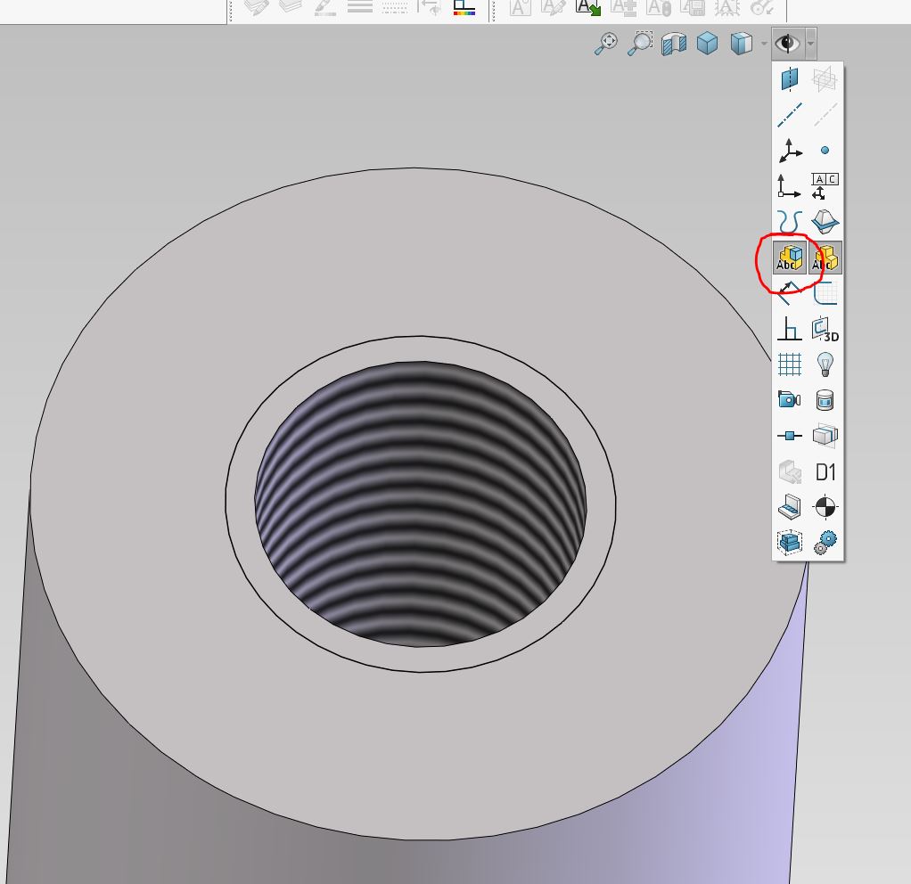

es gibt noch eine Möglichkeit, siehe Bild.
Ausblenden der "Anmerkungen der obersten Ebene anzeigen"

Original erstellt von dopplerm:
Hallo Holger,
LG Martin
Das war merkwürdigerweise ausgeschaltet. Jetzt ist es aber so, das ich  die Gewindedarstellung nur sehe wenn ich alle Anmerkungen anzeigen lasse. Sobald ich alle Typen über den Button ausblende ist sie wieder weg, jetzt weiß ich nicht ob das immer so war?

Hallo Holger,
ich bin kein Freund der Funktion "alle Typen ausblenden"
weil die Funktion nur die Anzeige ausblendet und wenn ich dann einzelne Elemente anzeigen will, geht das nicht.
Ich bestehe immer darauf, dass die Ebenen, Skizzen.... richtig ausgeblendet werden, dann kann man diese, bei Bedarf, vernünftig einblenden.
Aber vielleicht ist das auch nur eine Eigenheit von mir.
LG Martin
