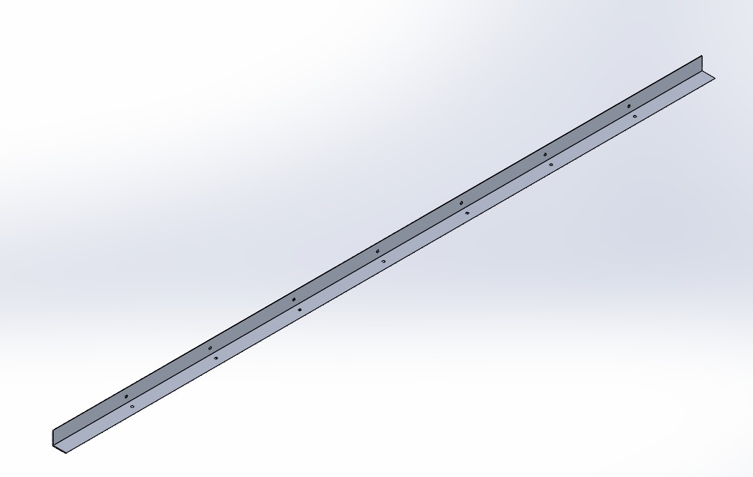

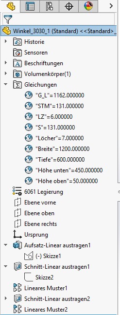

ich bräuchte eure Hilfe: Ich habe einen Part (Winkel 30 x 30) mit Gleichungen erstellt, mit denen sich der Abstand der Bohrungen usw. über die Breite usw. steuern lässt. Mein Problem ist:  Ich möchte dieses Teil als intelligentes Bauteil speichern und es dann als Strukturbauteil mit den Features und Gleichungen wieder hinzufügen. Die 3D-Skizze steuert die Länge und die Bohrungen werden aufgrund der Gleichungen automatisch mitgeführt. Wenn ich das Teil als sldlfp speichere, erhalte ich beim Hinzufügen immer eine Fehlermeldung. Was muss ich tun, damit es klappt?
Gruß und Danke
Peter

Strukturbauteil meint in SWX etwas ganz spezielles; nämlich einen Körper, der aus einer 2D-Skizze aus der Bibliothek der Schweißkonstruktionsprofile entlang eines Segments einer 2D/3D-Skizze als Bahn entlang geführt wird.
Du musst dich also entscheiden: Soll es für das Feature "Strukturbauteil" eine 2D-Skizze sein - ergo nur das Profil und nichts weiter, oder soll es eine "Intelligente Komponente" werden?
Das speichern als ".SLDLFP" erzeugt ein Bibliotheksfeature, was ein Profil sein könnte oder auch ein Körper... Intelligente Komponenten sind aber meist Teile mit der Endung .SLDPRT, wenngleich auch Baugruppen mit .SLDASM möglich sind.
Du kannst nicht alles haben, den Mond, den Sonnenschein...
