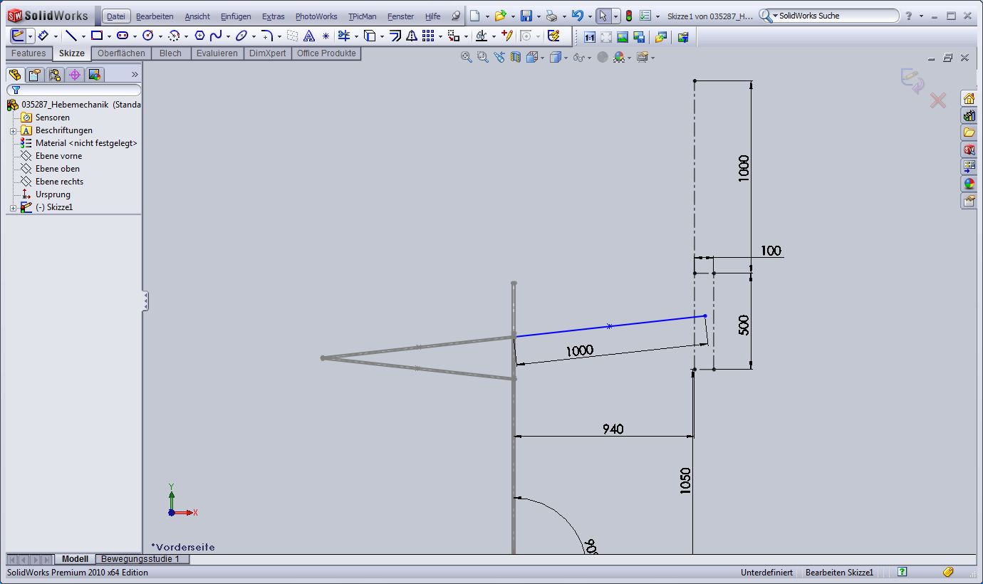

Eine einfache Lösung gibt es >hier< (Für die Animation ein bisschen nach unten scrollen)
HTH
Ralf

erstellt am: 08. Jan. 2026 13:49    Editieren oder löschen Sie diesen Beitrag!  <-- editieren / zitieren -->   Antwort mit Zitat in Fett Antwort mit kursivem Zitat    Unities abgeben: 1 Unity (wenig hilfreich, aber dennoch)2 Unities3 Unities4 Unities5 Unities6 Unities7 Unities8 Unities9 Unities10 Unities Nur für kawabitti 10 Unities + Antwort hilfreich
035287_Hebemechanik-SWX2010.SLDPRT
035287_Hebemechanik.mp4
Ich bin sicher Du kannst die einzelnen Teile identifizieren...Zylinder, Kolben und Stäbe als Block...
HTH,
Ralf

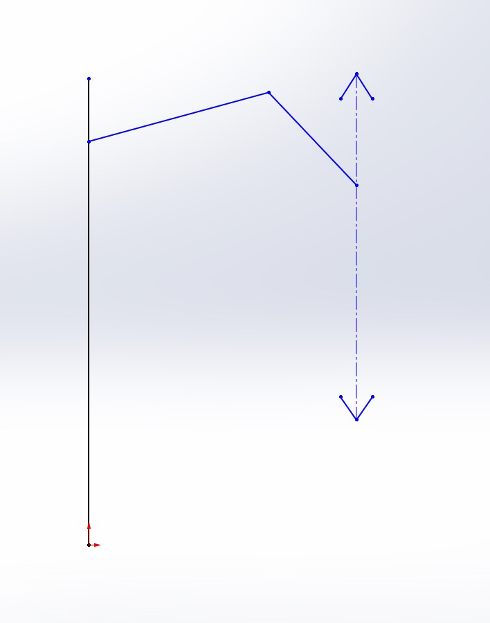

erstellt am: 15. Jan. 2026 07:03    Editieren oder löschen Sie diesen Beitrag!  <-- editieren / zitieren -->   Antwort mit Zitat in Fett Antwort mit kursivem Zitat    Unities abgeben: 1 Unity (wenig hilfreich, aber dennoch)2 Unities3 Unities4 Unities5 Unities6 Unities7 Unities8 Unities9 Unities10 Unities
Moin Holger,
mit der Doppelschwinge hat es tatsächlich funktioniert.
Es geht um eine Haube mit ca 300 Kg Gewicht die ungefähr 1300 - 1500 mm hochgehoben werden muss. Danke an Alle für eure Hilfe

Kannst Du bitte mit einem Screenshot zeigen, wie Deine Lösung ist? Interessiert mich und evtl nachfolgende Anwender, die ähnliche Aufgabenstellungen haben und nach Hilfen suchen

Na Klar. Ich habe es nun gemäß Screenshot gelöst und das funktioniert gut :-)
