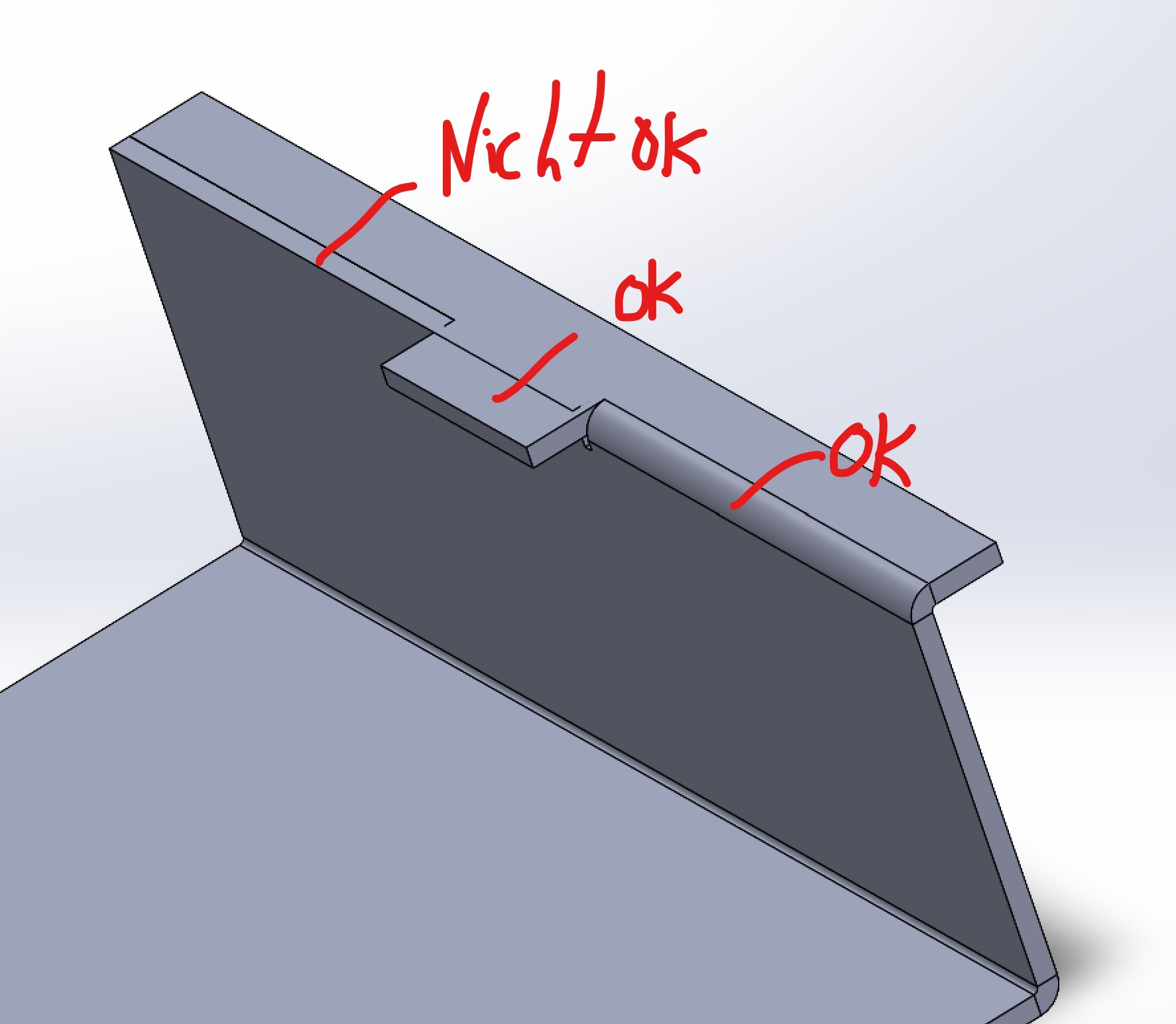

Hallo zusammen. Ich bekomme es einfach nicht hin, dass SWX (in meinem Fall Version 24) eine Kantung macht und einen kleinen Teil der Kantung zur entgegengesetzten Seite stehen lässt. Ich bin jetzt mit der Laschenprofilskizze relativ nahe am Ziel, aber hier macht SWX die Kantung dann nur noch auf der einen Seite, nicht auf beiden. Sie wird einfach unterbrochen.
Kann mir wer helfen? Datei im Anhang.
PS: Im abgewickelten Zustand habe ich auch schon versucht einen ausschnitt zu machen in der Hoffnung dass beim Zusammenfalten das Ergebnis stimmt. Aber das war erfolglos.

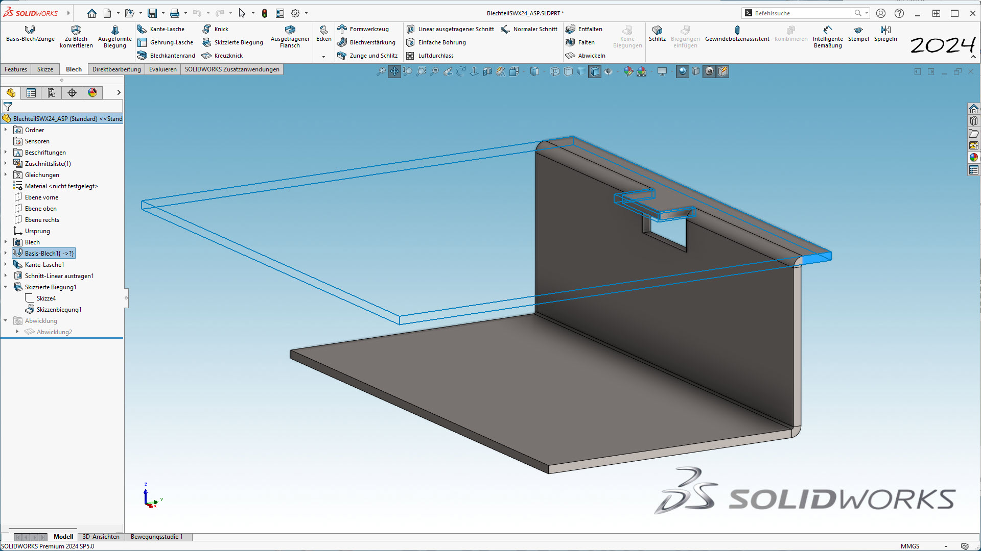

BlechteilSWX24_ASP.SLDPRT
Skizzierte Biegung kann man manchmal auch anwenden.
VG
AndiS
