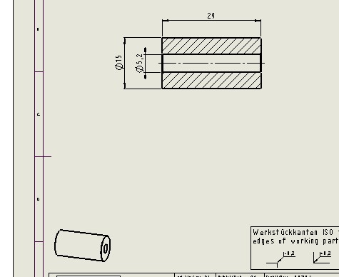

gibt es bei Solidworks eine Möglichkeit auf einer Zeichnung einen Rotationskörper automatisch im Schnit dazustellen?
Im Moment gehe ich den Umweg über einen Ausbruch genau mittig.
Das Ergebnis ist ok, der Weg umständlich :-)
Siehe Anhang

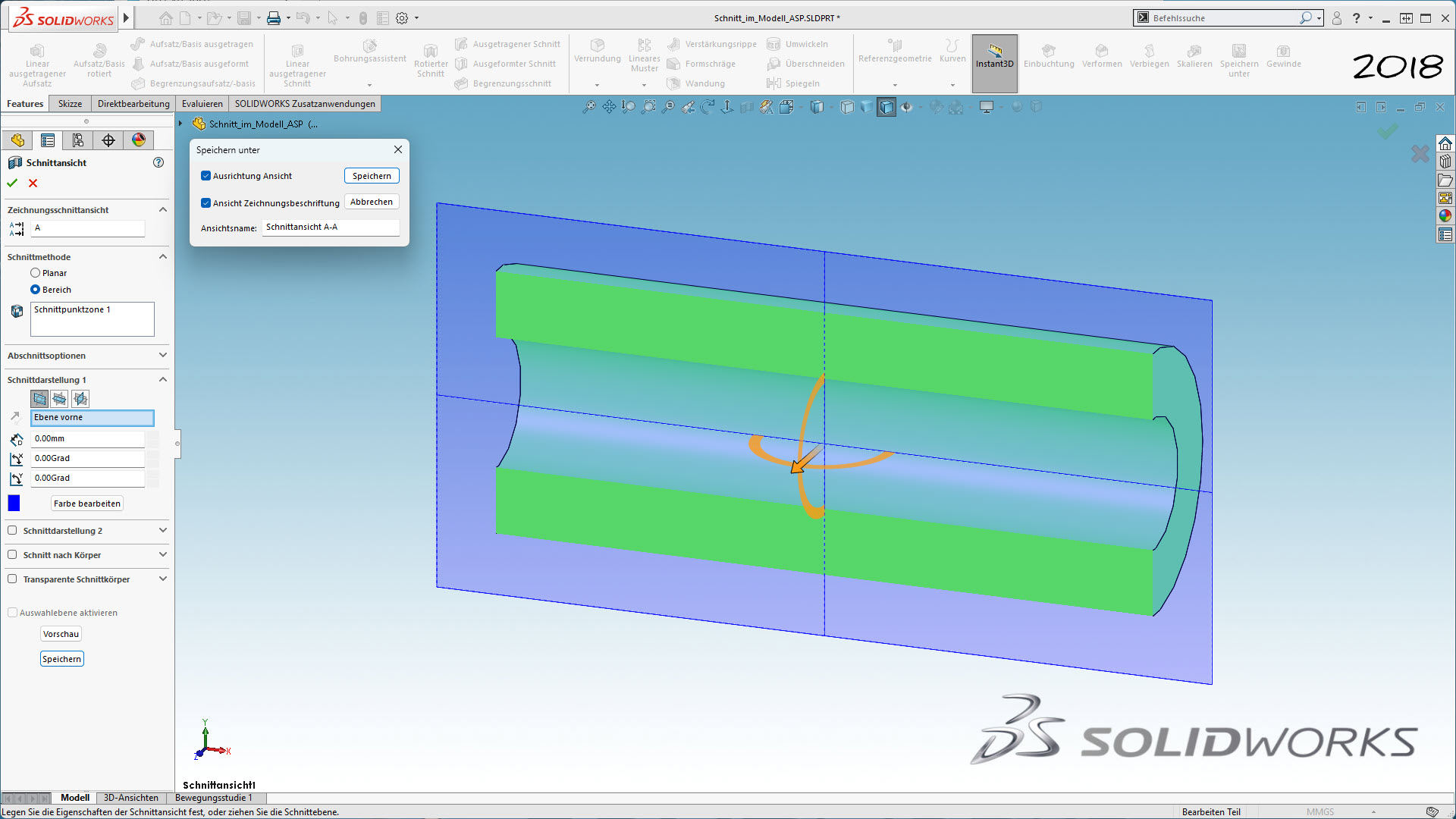

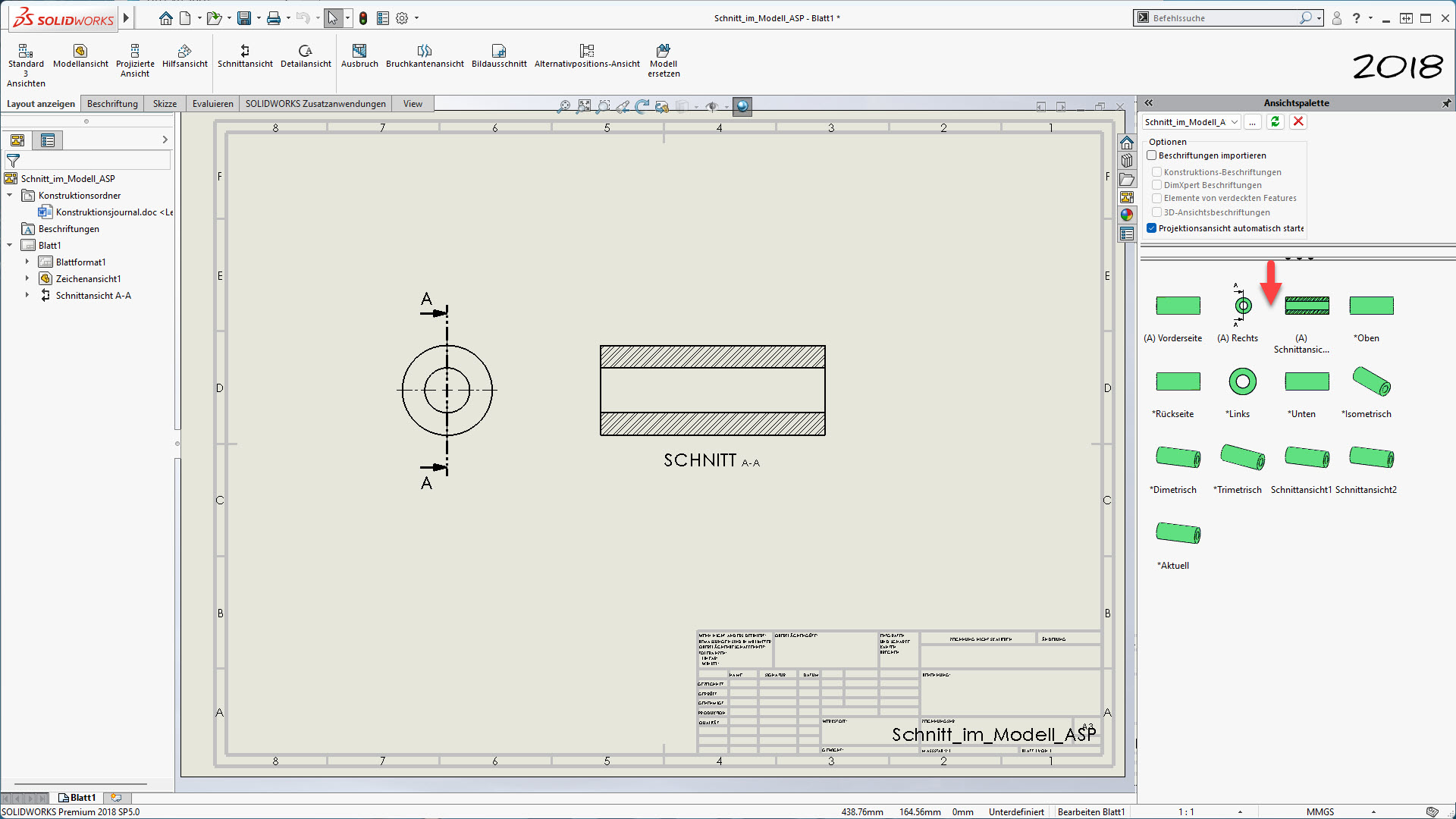

Man kann eine Schnittansicht im 3D-Modell speichern.
Dann wird diese in der Ansichtspalette angeboten, Elternansicht muss aber vorher platziert werden.
VG
AndiS

Original erstellt von yank:
Rechteckzeichnen, Ausbruch, Option "bis" und umlaufende Kante wählen.
ist zwar mehr als "automatisch", aber wird bei uns auch praktiziert.

Ich mache es auch immer so. Ein Rechteck zeichnen und Ausbruch, Kante...

Hi Christian,
danke genau sowas hab ich gesucht, macht die Sachre recht einfach ohne zusätzliche Ansicht und Schnitt
