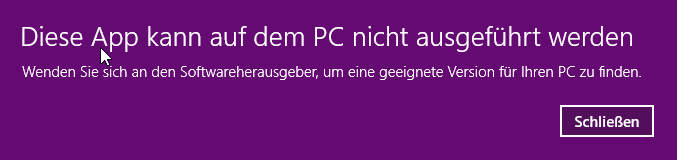

SuperOrca funktioniert leider nicht
"Diese App kann auf diesem PC nicht ausgeführt werden."
Funktioniert auch nicht auf einer virtuellen Maschine mit Win11.

Original erstellt von spacebug69:
ist die Anwendung evtl. gesperrt bei euch?
Ich bin mein eigener Admin, da ist nichts gesperrt.
Das kommt sofort beim Start der SuperOrcaSetup.exe:
