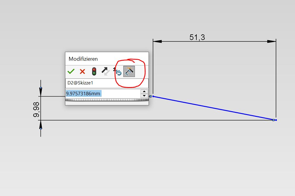

Hallo Forengemeinde,
ein Kollege von mir hat seit einer Weile das Problem, dass ihm SolidWorks (2025, SP5) seit einer alle Maße, die er in einer Skizze im Modell erstellt, automatisch als "nicht für Zeichnung" markiert. Das ist auf Dauer richtig lästig, weil die meisten der Maße am Ende auf der Zeichnung landen sollen.
Ich weiß auch gar nicht, wie er das geschafft hat, in den Optionen konnt ich bisher dazu nix finden.
Hat jemand von euch vielleicht eine Ahnung, woher das kommen könnte und wie es sich beheben lässt?

Hallo Micha,
wenn dein Kollege das nächste Maß erstellt,
einfach über den merkierten Button umstellen,
diese Einstellung bleibt solange, bis er beim erstellen eines Maßes wieder umstellt.
LG Martin

Hi Martin,
danke für den Input, aber bringt leider doch nichts... Der Button ist standardmäßig abgewählt, und selbst wenn man ihn klickt, ist er beim nächsten Maß wieder abgewählt.
Ich hab meinem Kollegen nun meine Systemoptionen drauf geladen, das hat geholfen! Manchmal sind die einfachsten Lösungen halt doch die besten

Hallo Micha,
wichtig ist, beim Maß erstellen, nicht bei einem erstellten Maß ändern.
LG Martin

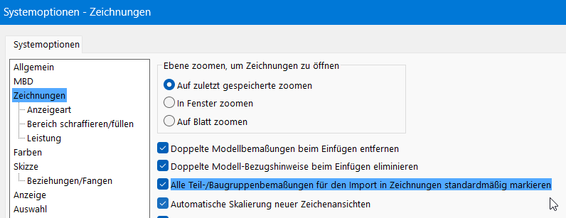

Hallo Micha,
in den Systemoptionen unter Zeichnung kannst Du das dauerhaft einstellen:
"Alle Teil-/Baugruppenbemaßung für den Import in Zeichnungen standardmäßig markieren"
