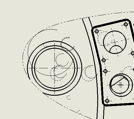

kann mir bitte jemand weiterhelfen wie ich es bei der Zeichnungserstellung schaffe, nicht sichtbare Gewinde auszublenden aber sichtbare eingeblendet bleiben? Über Dokumenteneinstellung - Detaillierung - Gewindedarstellung könnte ich diese zwar ausblenden, dann fällt aber sämtliche Darstellung weg...
Danke euch!
LG
Sebastian

Bitte schalte um auf Hohe Qualität.
VG
AndiS
