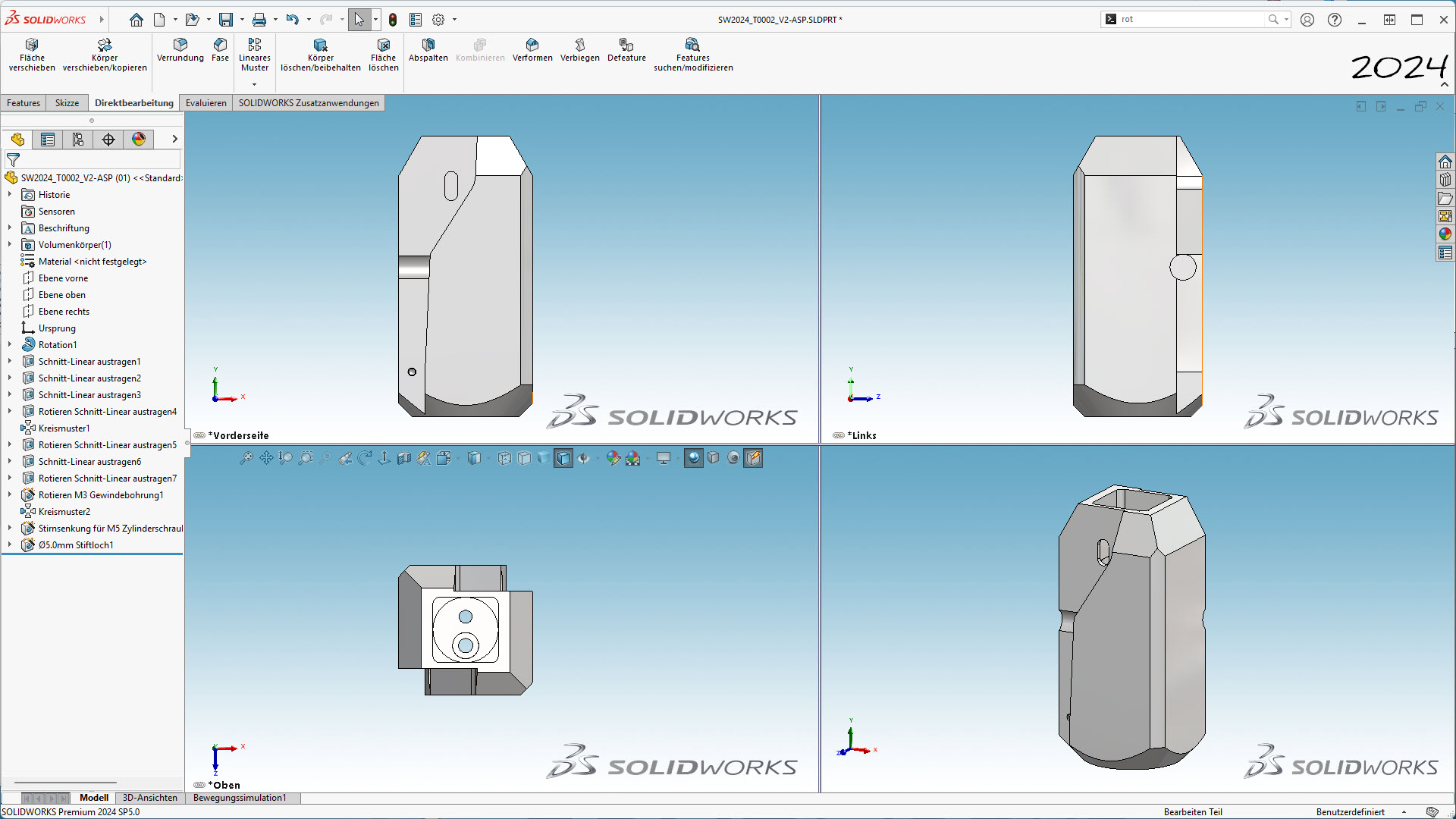

Servus Leute,
ich führe gerade Krieg mit SWX. Meine Vermutung ist, je moderner die Version ist, desto schwerer geht es mit Features zu mustern. Früher gab es die Proboleme micht. Auch habe ich jetzt lange nichts gemerkt, da ich praktisch nur spiegle und dann gleich ganze Körper.
Im Anhang ist ein Teil mit SW2024 gespeichert. Alle Feature, wo Rotieren dabei steht möchte ich um 180 Grad auf die andere Seite bringen. Egal was ich mache, es geht nicht. Jetzt fängt SWX auch noch an und unterdrückt bei jedem Öffnen des Features die Kopie. Was mache ich falsch?
Ach ja, Flächen Rotieren habe ich auch versucht.

Leider nicht. Drehen, nicht spiegeln. Die Öffnung soll in die andere Richtung zeigen.
Ich habe auch überlegt, das Teil zu spalten und dann die Hälfte rüber zu drehen. Aber warum funktioniert das mit den Featuren nicht mehr?

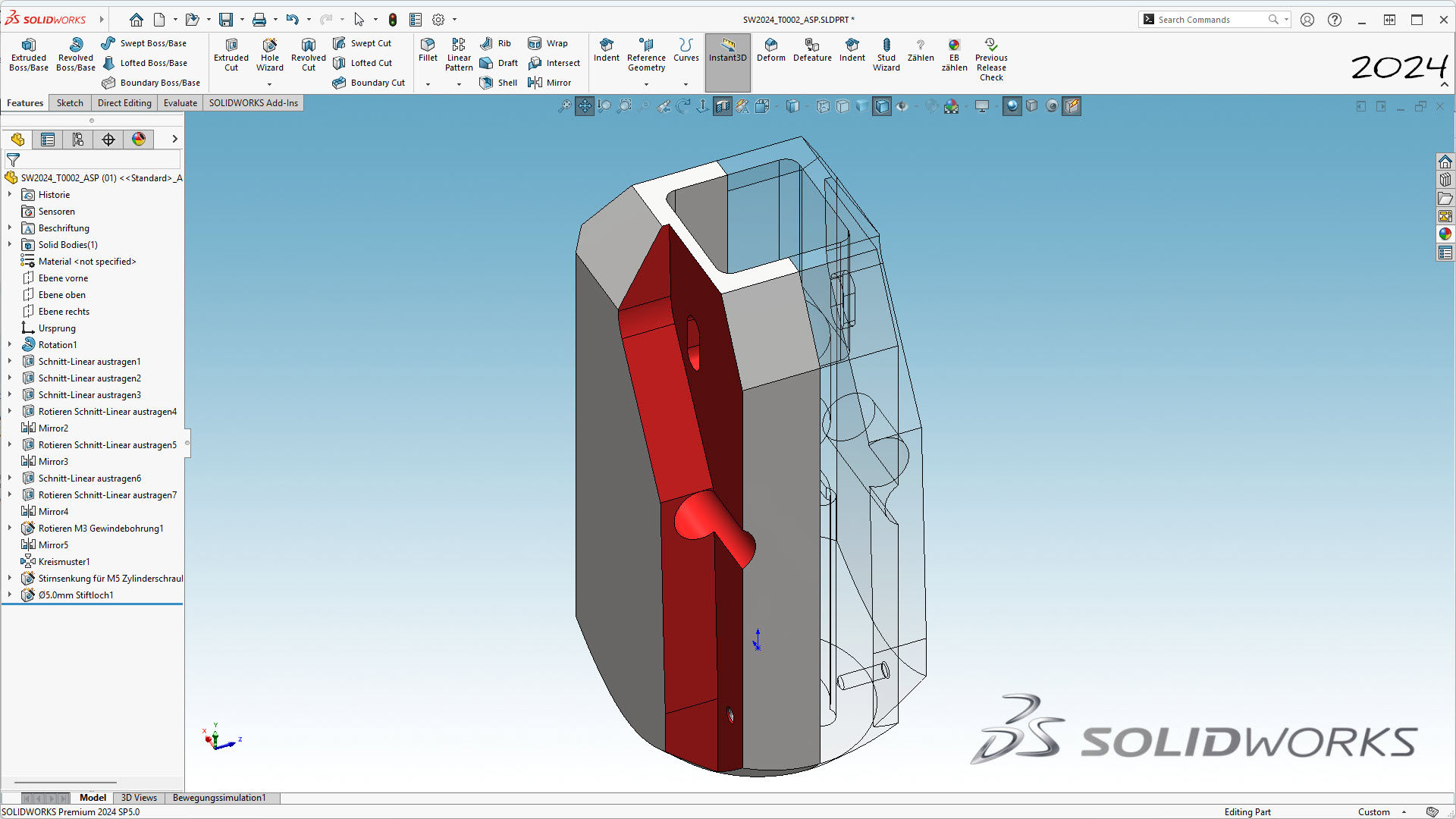

SW2024_T0003.SLDPRT
So soll es aussehen.
Aber warum geht das mit den Feature- Rotieren nicht mehr?

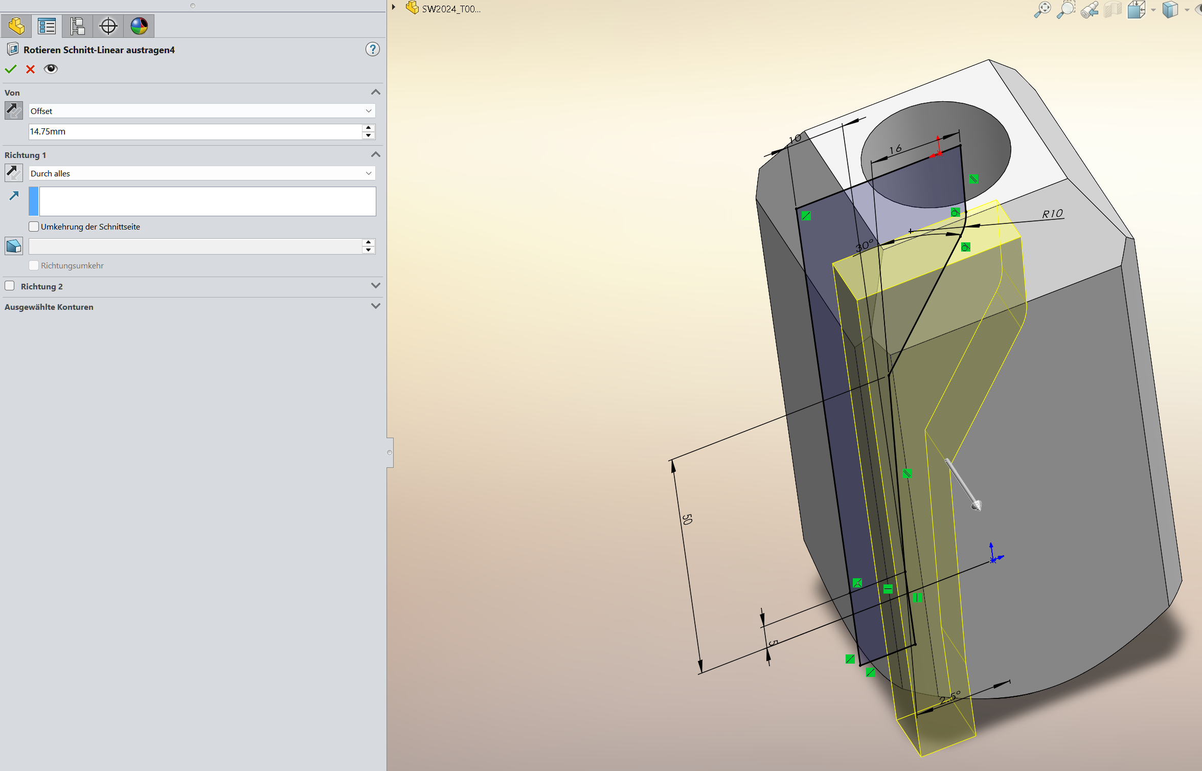

definiere den ersten Schnitt den du Mustern willst nicht auf den Eckpunkt sondern mit Offset wie im Bild und alles funktioniert.
Muster oder Spiegeln von Features deren Skizzen nicht auf der tatsächlichen Modellgeometrie liegen sondern durch geometrische Beziehungen darauf projiziert werden kann zu Problemen führen.
Hoffe du kannst das Teil öffnen, wurde als SW2024 aus SW2025 gespeichert.

Hallo nochmals,
grundsätzlich arbeite ich auch gerne mit den Möglichkeiten die SWX bietet aber nicht wenn ich weiß, dass ich die betroffenen Features mustern oder Spiegeln will. Ich habe festgestellt, dass diese geometrischen Beziehungen nicht immer korrekt transformiert werden können. Verhält sich z.B. auch teilweise so bei "Schnitt bis Oberfläche".
Wenn du mit wenig Bemaßungen auskommen willst übernehme die Skizze in eine neue Skizze die auf der entsprechenden Modellgeometrie liegt und gib dem Feature die entsprechende Tiefe oder Höhe. Mann hat dann zwar eine Skizze mehr, passt aber nur in der Referenzskizze sein MAß an. Meiner Erfahrung nach bleibt die Konstruktion so überschaubar die Mustern bzw. Spiegeln funktioniert so wie man es eigentlich denkt.

Hier ein kleines Beispiel zum Mustern/Spiegeln mit Geometriebedingungen.
Der Schnitt 2 ist nur bis zum Absatz ausgetragen, beim Spiegeln wird nicht die Tiefe des Schnittes gespiegelt, sondern der Bezug zur Fläche und führt daher dann zu einem Durchgangsloch.
Was alles passieren kann zeigen die unterdrückten Schnitte, die zu meiner Ansicht nach teilweise unerwarteten Ergebnissen führen (Schnitt 3) bzw. die sich trotz Voranzeige dann doch nicht mustern lassen (Schnitt 4). Obwohl sie musterbar sind wenn sie anders definiert werden (Schnitt 5).

ich habe auch mal so gedacht wie du. Spiegeln ist Spiegeln und Mustern kein Problem. Aber in den 30 Jahren mit SWX wurde ich eines bessern belehrt und habe mir daher die vorher beschriebene Arbeitsweise angewöhnt.
Warum das so ist und was sich wie genau auswirkt, kann ich dir nicht sagen. Da müssen die echten Profis ran.
Evtl. liest ja ein meiner Ansicht nach sehr kompetenter Mitarbeiter des Resellers mit Sitz in Stuttgart diesen Post und kann dieses Thema mal aufgreifen. Seine Tipps und Tricks Videos waren immer sehr aufschlussreich.
Ob es dafür eine ordentliche Dokumentation gibt, keine Ahnung. Ich habe es über try and error gelernt. Nicht die effektivste Methode aber wie du an dem einfachen Beispiel siehst, kann man so dahinterkommen was hinter den Features stecken könnte und wie sie in etwa funktionieren.

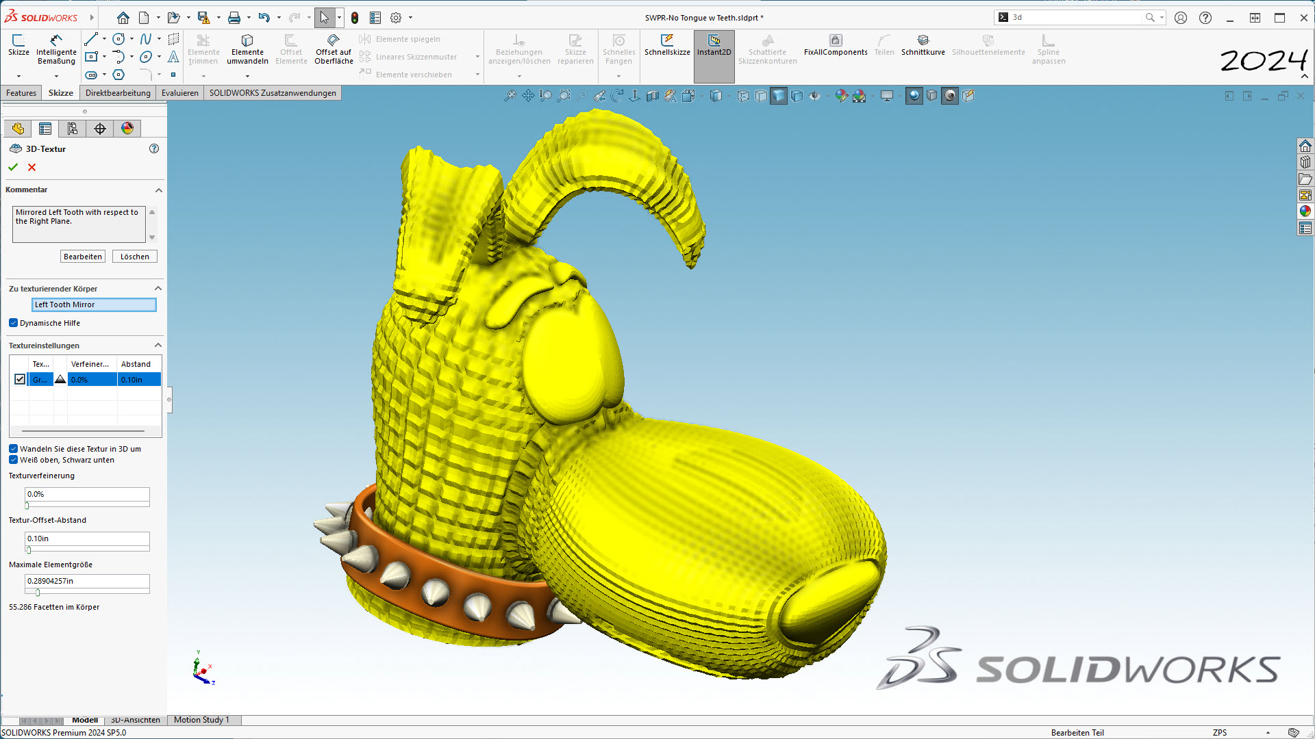

erstellt am: 06. Dez. 2025 11:57    Editieren oder löschen Sie diesen Beitrag!  <-- editieren / zitieren -->   Antwort mit Zitat in Fett Antwort mit kursivem Zitat    Unities abgeben: 1 Unity (wenig hilfreich, aber dennoch)2 Unities3 Unities4 Unities5 Unities6 Unities7 Unities8 Unities9 Unities10 Unities
WhatsAppVideo2025-12-05at21.06.48.mp4
Falls es interessiert. ich hatte Zeit und kurz die 3D-Textur getestet. Es funktioniert gut, hat aber auch einige Nachteile. Die Funktion 3D-Textur legt erst mal wie bei einer STL dreieckige Flächen an. Dann verschiebt die Funktion die Eckpunkte nach den Farben des Musters. Weiß beispielsweise nach innen uns Schwarz nach außen. Man kann noch den Abstand zwischen Weiß und Schwarz angeben. Graustufen sind dazwischen.
Das ist die Funktion. Und jetzt kommt der Haken. Man bekommt zusätzlich zum Volumenkörper noch einen Grafikkörper. Ich konnte den nicht so richtig als Parasolid exportieren. Viele Lücken in der Fläche. Als STL ging es. Aber mustern und als Volumenkörper das Teil bekommen funktioniert nicht. SWX unterdrückt auch automatisch die 3D-Textur beim nächsten Laden.

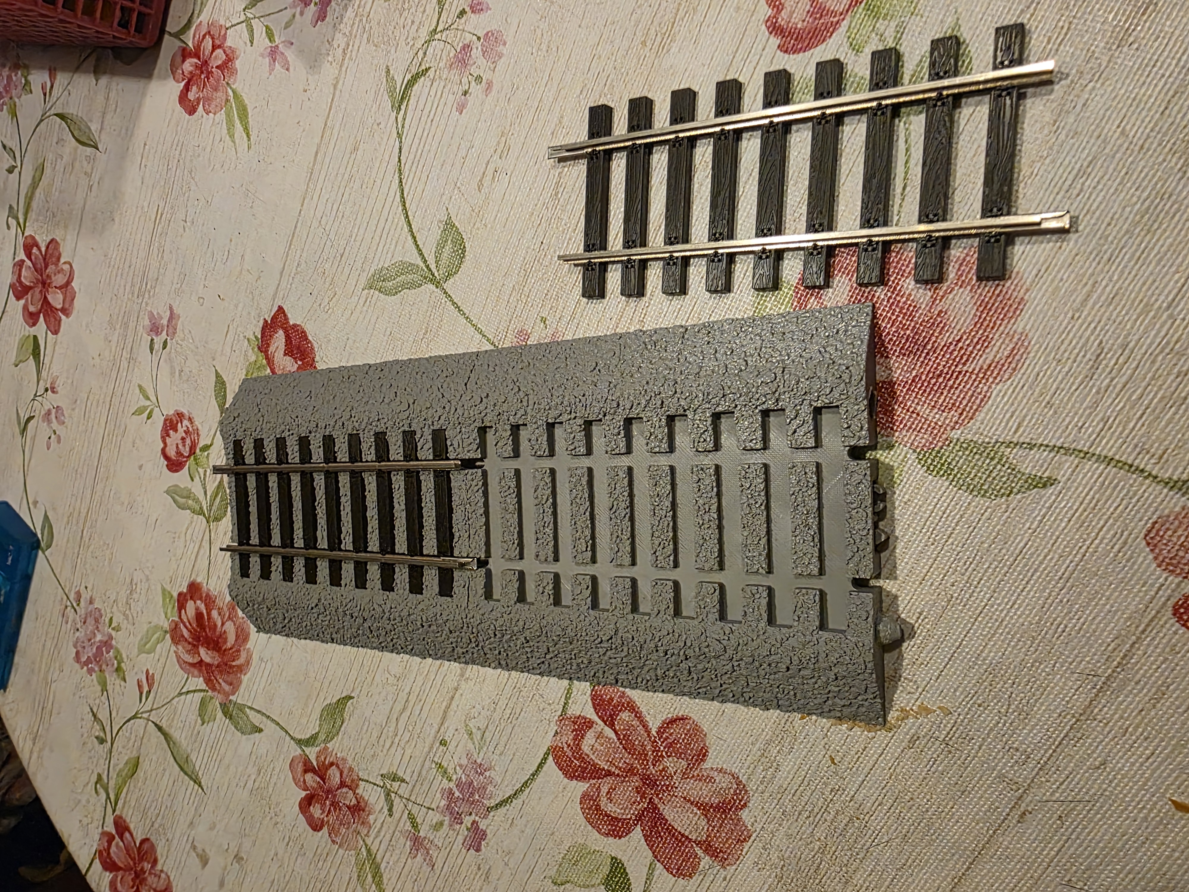

erstellt am: 14. Apr. 2026 09:34    Editieren oder löschen Sie diesen Beitrag!  <-- editieren / zitieren -->   Antwort mit Zitat in Fett Antwort mit kursivem Zitat    Unities abgeben: 1 Unity (wenig hilfreich, aber dennoch)2 Unities3 Unities4 Unities5 Unities6 Unities7 Unities8 Unities9 Unities10 Unities
der 3D Drucker läuft auf Dauerbetrieb. Ich habe ein Schotterbett in Spur 0 gemacht. Die 3D-Textur funzt einwandfrei.
