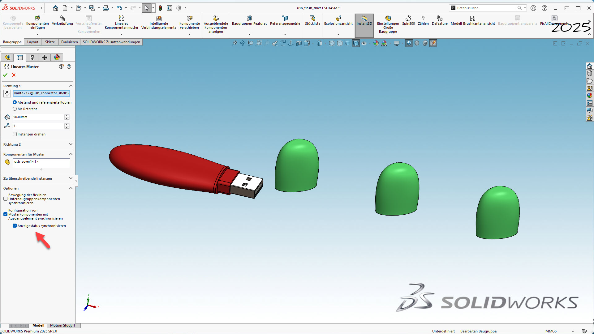

ich würde gern ein Bauteil, welches ich für Farben mit mehreren Erscheinungsbildern (Anzeigestatus) erzeugt habe, in einer Baugruppe bemustern. Ich habe das Ausgangsteil im Anzeigestatus "rot" eingestellt, die resultierenden Teile aus dem Muster werden allerdings im Ausgangsanzeigestatus "grün" dargestellt.
Kann man es erwirken, dass die resultierenden Komponenten des Musters den Anzeigestatus übernehmen?
Gibt es für den Anwendungsfall (Komponente in verschiedenen Farben, Verwendung in Baugruppen) vielleicht ein alternatives Vorgehen?

Auf die schnelle würde ich Vorschlagen die Teile im Muster zu markieren und per Rechtsklick Erscheinungsbild übertragen.
Ob es im voraus möglich ist das Erscheinungsbild mit zu mustern kann ich leider nicht sagen

ok, ich habe hier noch SWX 2024. Dann muss ich warten/ umstellen.
Alles klar, danke.
