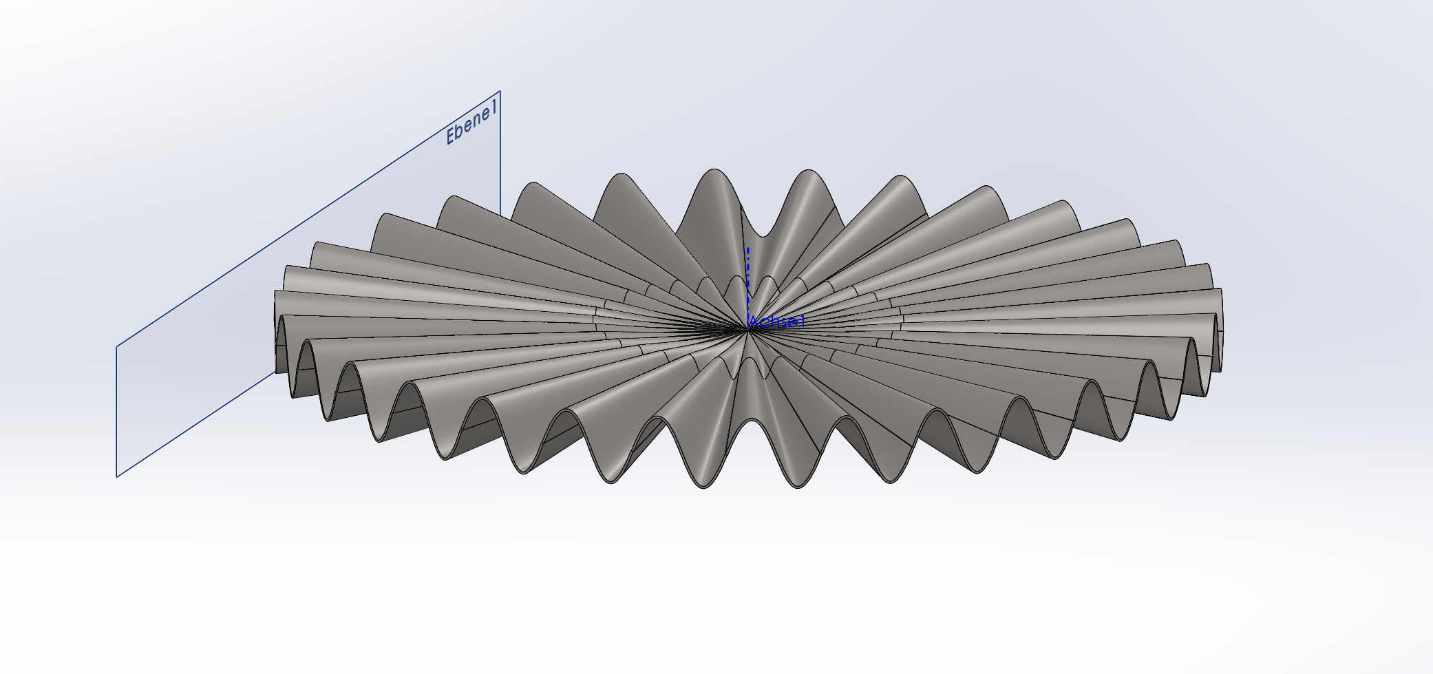

ich möchte so eine Art Schirm/Form modellieren habe aber ein paar probleme damit. Ich habe es mir mit einem ausgeformten aufsatz probiert aber die Form hier ist so natürlich nicht perfekt,
da ich so nur eine welle ausgeformt modellieren und dann ein kreismuster mache... aber dann hat ja jede ausformung einen flachen ursprung und keinen runden und die teile bei der runden anordnung auch nicht perfekt aneinanderpassen.
hat hier jemand eine idee oder einen vorschlag wie man das machen könnte und generell so runde formen die das muster richtung mittelpunkt haben, da ich solche probleme relativ häufig habe... DANKEDANKEDANKE

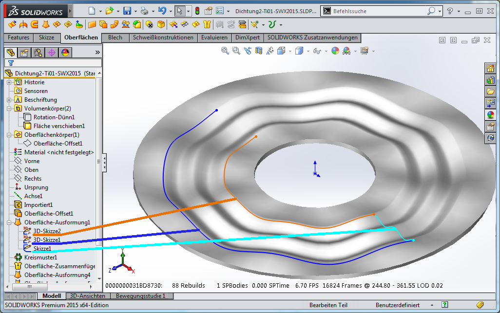

Hallo Thomas,
ich hab da mal einen Ansatz mit Gleichungen gemacht: https://ww3.cad.de/foren/ubb/Forum2/HTML/029691.shtml
Ich hatte dann einen Kunden, der wollte es noch ein bisschen komplizierter haben (siehe Bild). Die Welle in der 2D-Skizze ist auch gleichungsgesteuert.
HTH,
Ralf
Ralf Tide
R.E.D.
Beiträge: 5103
Registriert: 06.08.2001
nur SWX 2001+ bis 2010
Habt Spaß - Leben ist kurz
erstellt am: 29. Nov. 2025 13:35    Editieren oder löschen Sie diesen Beitrag!  <-- editieren / zitieren -->   Antwort mit Zitat in Fett Antwort mit kursivem Zitat    Unities abgeben: 1 Unity (wenig hilfreich, aber dennoch)2 Unities3 Unities4 Unities5 Unities6 Unities7 Unities8 Unities9 Unities10 Unities Nur für toarerTom 10 Unities + Antwort hilfreich
...und noch zwei Dinge:
1.
Wenn ich es richtig verstanden habe, soll es außen "rund" sein. Modelliere etwas größer und schneide einfach außen rund ab
2.
Ich hoffe mal der Mittelpunkt ist nicht mathematisch (lässt sich in Realität so schwer herstellen  ). Dann funktioniert das auch mit den beiden gleichungsgesteuerten Kurven.
...und nebenbei: Du kannst ja mal ausprobieren, wie lange sich die Fläche an der "Innenkante" verlängern lässt

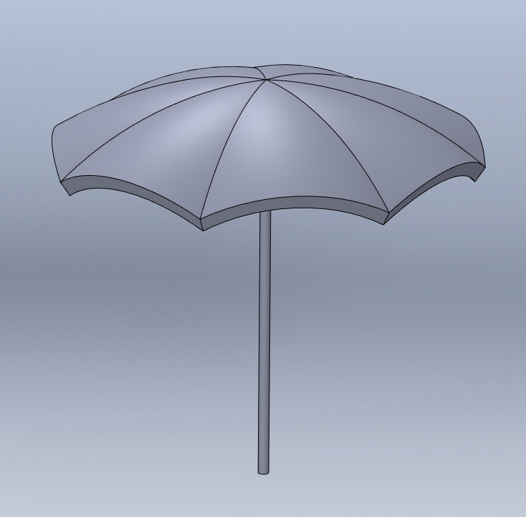

Schirm.SLDPRT
auf die Schnelle würde ich einen Schirm so basteln ...
