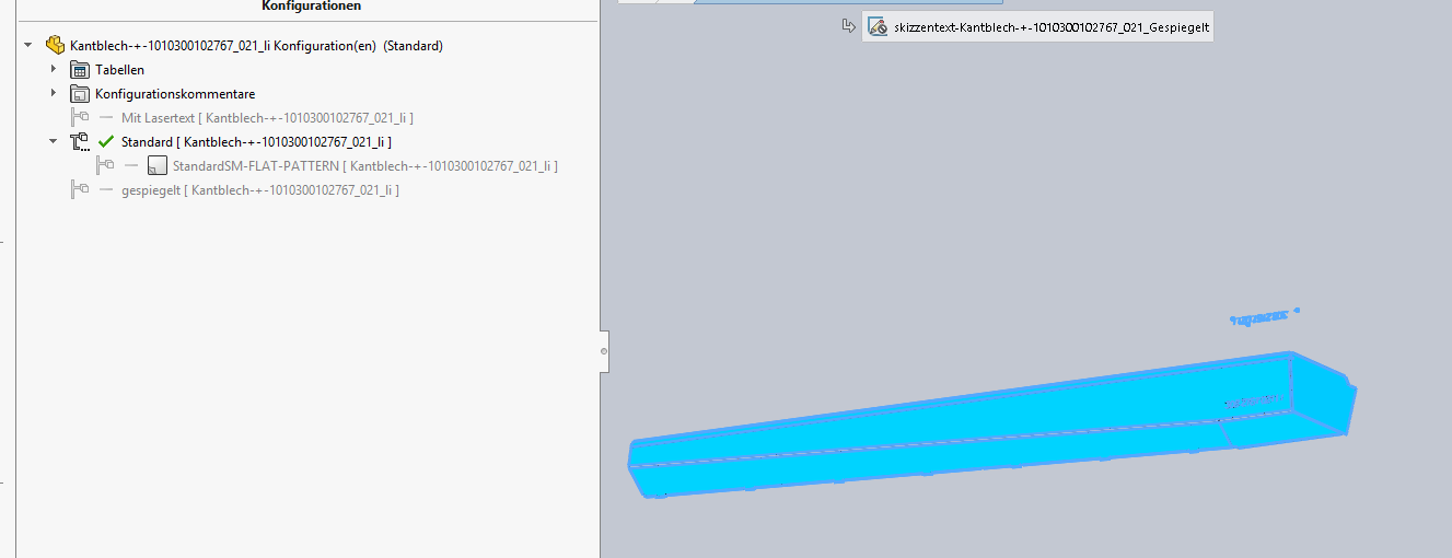

wir haben eine importiertes Projekt vom Kunden, bei der in den Dateieigenschaften duch das
PDM-System des Kunden Werte eingetragen sind. Diese müssen wir duch unsere eigenen Überschreiben,
da bei uns die Teile eine andere Teilenummer haben als beim Kunden.
Die eingetragenen Werte brauchen wir für die Stückliste, die auf der Baugruppenzeichnung ausgegeben werden soll.
Leider lassen sich diese bei vielen Teilen nicht überschreiben.  Wir können Eigenschaften z.B auf die Konfiguration
"StandartSM-Flat Pattern" schreiben, aber nicht auf den "Standart. Das wird im Hintergrund blockert.
Wie oder wo kann ich diese Verknüpfung zu einem bei uns nicht existierenden PDM-System aufheben.
In den Beiträgen hier im Forum hab ich leider nichts passendes gefunden, in der SWX-Hilfe gleich gar nicht.
Grüße Frank

Hallo Frank,
hast du evtl. ein Beispielteil, bei dem du die Daten nicht löschen kannst?
Ich handhabe es so, dass ich vor dem Einchecken in mein PDM alle Dateieigenschaften
mit einem Makro lösche. Beim Einchecken trage ich dann die entsprechenden Werte
(Benennung, Werkstoff etc.) von Hand ein. Das ist meistens einfacher, als
die ganzen Eigenschaften vom Altsystem auf das neue System zu übertragen.
