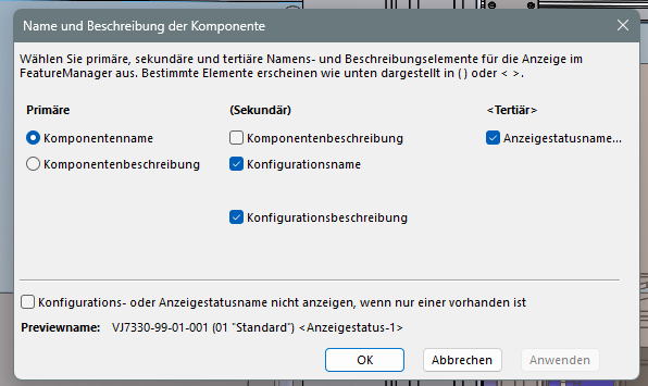

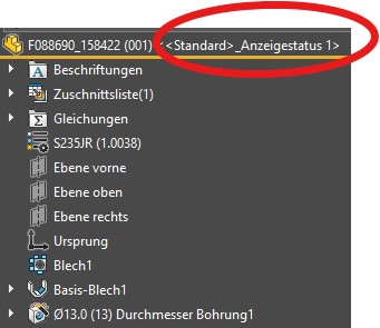

leider weis ich aktuell nicht mehr wo die Einstellung ist um den Anzeigestatus ausblenden zu können.
Kann mir da jemand helfen, irgendwo gab es da mal einen Haken oder so glaube ich.

Rechtsklick auf dein Dateiname --> Strukturanzeige --> Name und Beschreibung
