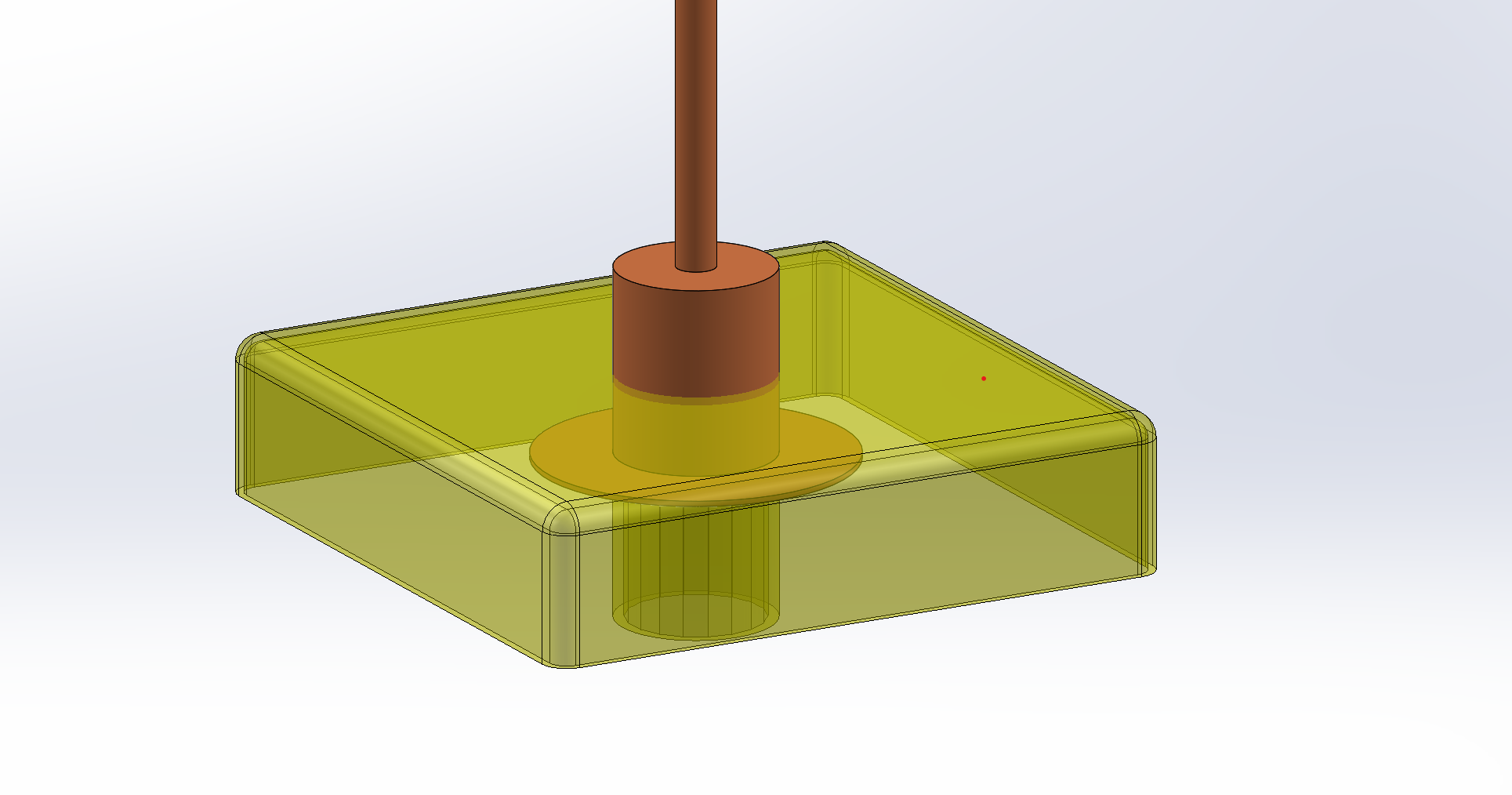

Hallo, ich würde gerne auf diesen Gelben Schirm eine Art karomuster gleichmäßig auftragen, weiß aber nicht wie ich das über die kanten übertragen kann, da ich mit wrap auch nur um eine kannte komme und das nichtmal richtig.
Am besten wäre ja irgendwie nur eine extrusion und dann eine Art Pattern der es dann füllt
Danke mal im Voraus

deine Datei wurde mit einer Maker Lizenz erstellt, was bedeutet, dass sie auch nur mit einer solchen Lizenz geöffnet werden kann.
Screenshots oder STEP etc. wären daher hilfreich.

Achso entschuldigung habe nicht nachgedacht. Hier ist nochmal ein screenschot. also ich stelle mir über die gesamte rechtechige fläche und über die kanten das selbe durchgehende muster vor, aber wie das umzusetzen ist weiß ich nicht

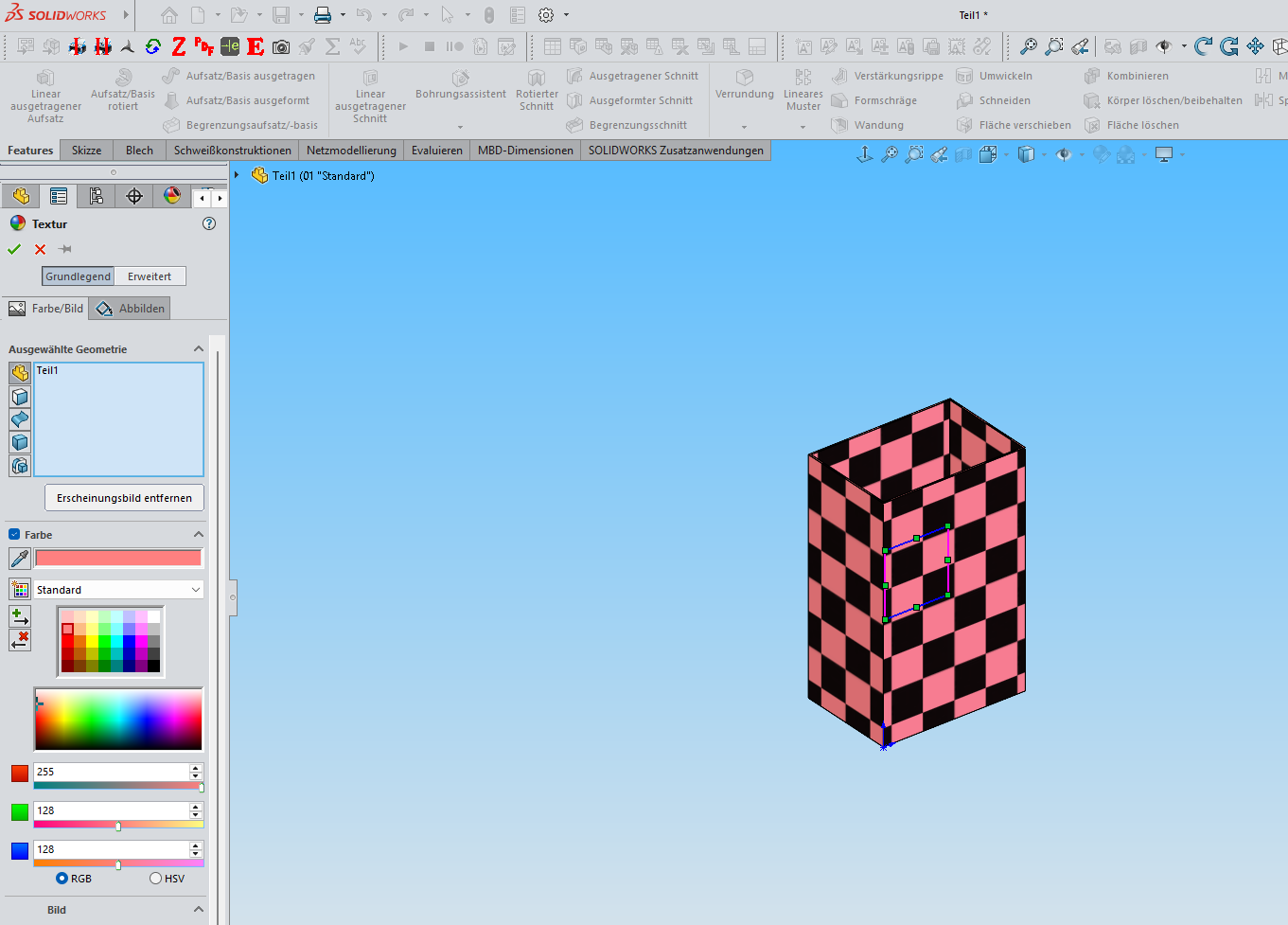

Wäre das Thema Erscheinungsbilder etwas? Man kann darüber auch eigene Texturen aufs Teil übertragen.
