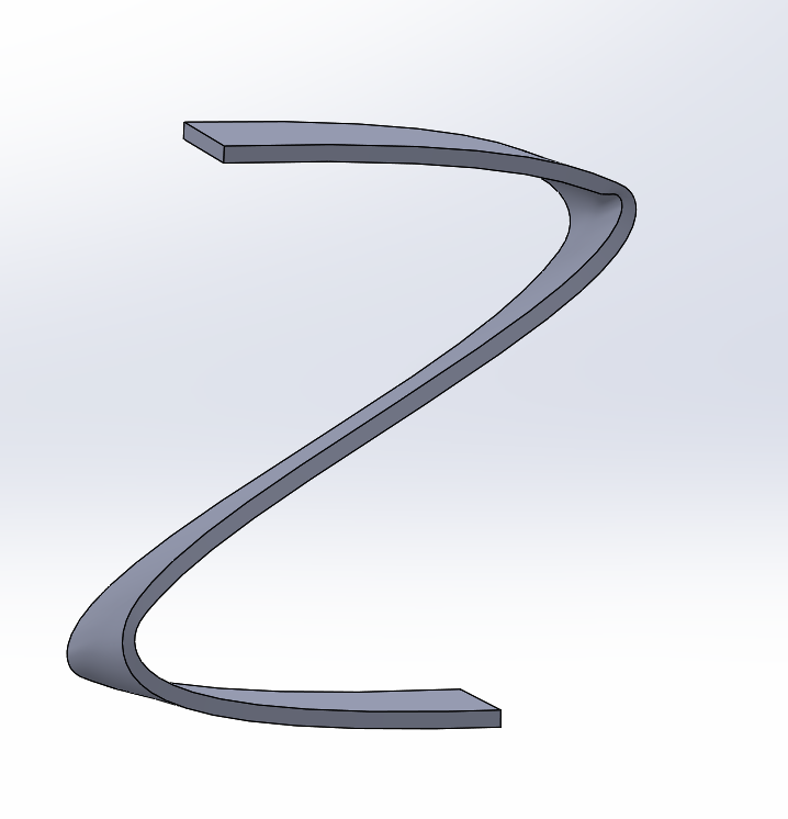

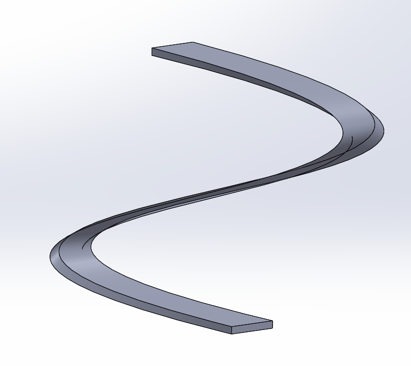

Guten Morgen Zusammen,
ich möchte gerne ein flexibles Kabel erstellen. Allerdings haben wir leider keinen Zugriff auf Routing. Wir arbeiten mit SW 2023. Das Kabel hat einen rechteckigen Querschnitt und soll möglichst entlang eines 3D-Splines ausgetragen werden. Wichtig ist, dass ich die Länge des Kabels festsetzen will (bspw. immer 300 mm) und sich die Form dann entsprechend der Anschlusspunkte in der Baugruppe verändern soll.
Mit einem runden Querschnitt ist das recht einfach, allerdings erzeugt SW mit dem rechteckigen Querschnitt (als Beispiel 20x3 mm) so gut wie immer eine sich selbst schneidende Kontur (manchmal auch als Volumenkörper). Dabei ist es egal, ob ich Austragung oder Ausformung mit mehreren Skizzen nutze und ob ich den 3D-Spline als Leitkurve oder als Mittellinie nehme. Das Problem tritt immer auf.
Hat jemand Erfahrungen mit dem Thema und kann mir vielleicht auf die Sprünge helfen?
Danke und viele Grüße!
Holger.S

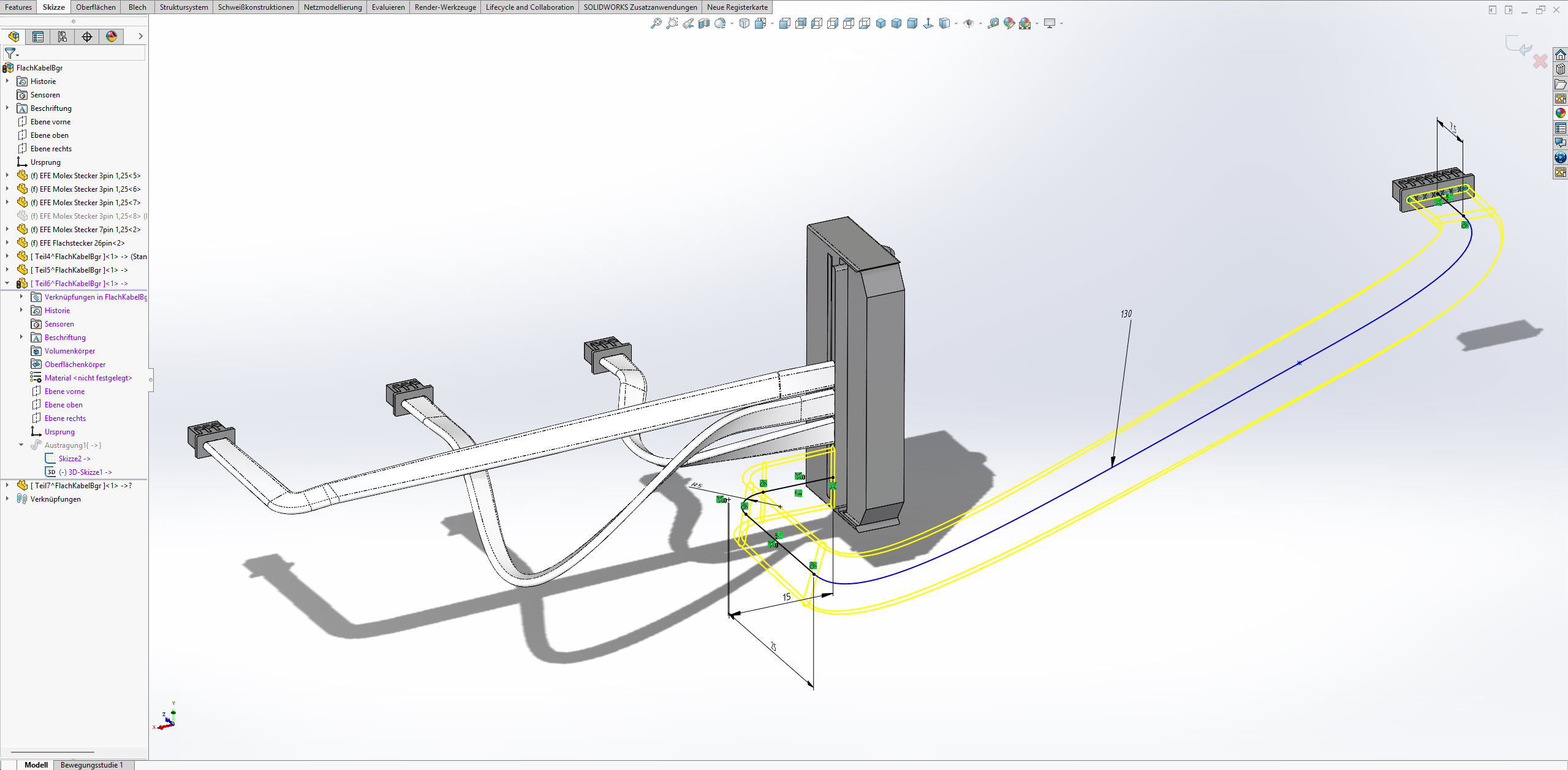

20251106_Spline_Kontur.SLDPRT
Ich habe keine Ahnung ob ich dein Anliegen richtig verstanden habe. Als Beispiel eine Datei von mir. SWX2021

Danke für die schnelle Antwort!
Grundsätzlich meine ich genau das, allerdings mit einer 3D-Skizze. Ich habe dann das Problem, dass sich das Profil "verdreht" und nicht gerade ausläuft (bei einer Austragung mit einer Skizze) oder sich teilweise selbst schneidet (bei einer Ausformung mit mehreren Profilskizzen).

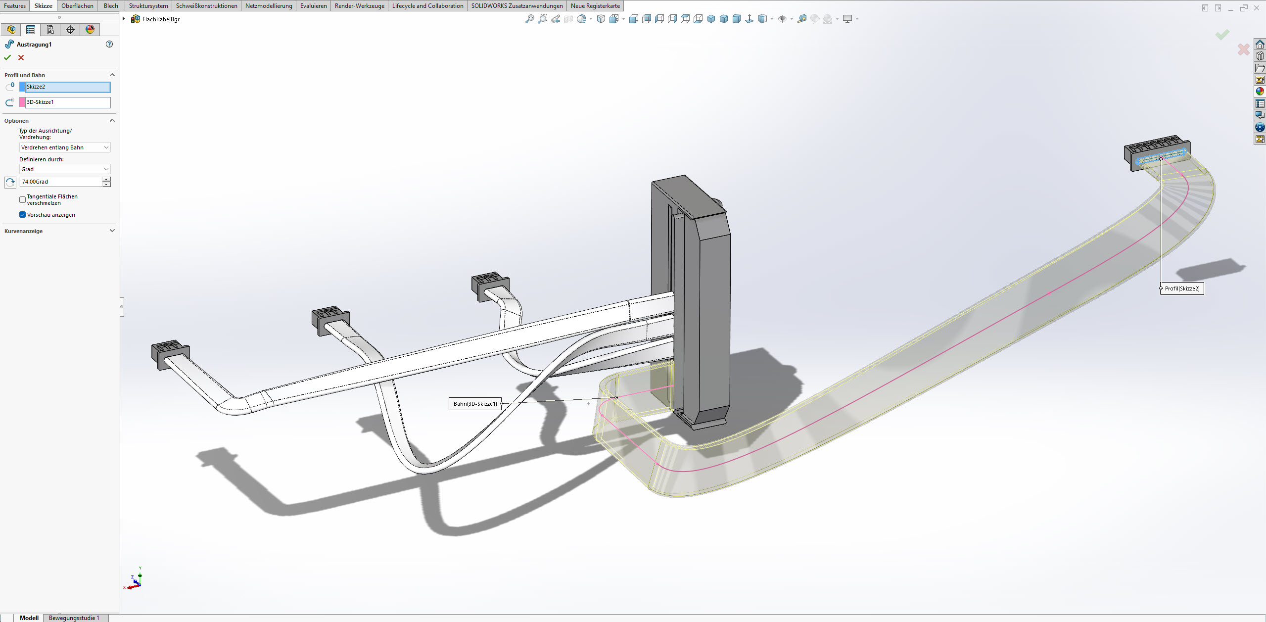

habe mal ein Beispiel von vor 10 Jahren rausgekramt. So weit ich mich erinnern kann, hat das eigentlich ganz gut geklappt.
Und vergiss Routing. Es kursiert - woher auch immer - der Irrglaube, mit dem Routing würden plötzlich alle Kabel und Schläuche flexibel und würden nie mehr kollidieren oder sich selbst schneiden. Leider pures Wunschdenken.
Achte besonders auf das Feature: Hier habe ich die Verdrehung des Kabel antizipiert.

ich denke, wenn Du eine Oberfläche austrägst (Profil ist dann eine einfache Linie) und anschließend mit Wanddicke auftragen den rechteckigen Querschnitt aufbaust, könnte das etwas einfacher sein.
Grundsätzlich darf der Spline, der die Bahn bildet natürlich nicht zu scharfe Krümmungen bekommen.
