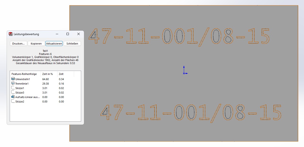

ich habe folgendes Problem, zumindest ist es das im Moment für mich.
Wir wollen in der Baugruppe oder im Einzelteil Beschriftungen platzieren,
die auch in der Zeichnung sichtbar ist. Die Beschriftung soll auch zu bemaßen sein.
Es geht dabei um Beschriftungen für Kabel, Schläuche aber auch Schaltschränke und Montageplatten.
Klar geht das über eine Skizze, aber hat jemand die entsprechenden Skizzen nicht eingeblendet, sieht er die Beschriftung nicht.
Wichtig wäre auch die Beschriftung mit ins Step zu nehmen, um es an Kunden und Lieferanten zu übermitteln.
Im Moment machen wir das über die Ausprägung, aber davon wollen wir weg, schon alleine wegen der unnötigen Performance.
Wir haben das früher (anderes CAD) immer in der Skizze gemacht und diese
war auch in der Zeichnung sichtbar und war auch einfacher vom Handling
Hat jemand von euch damit Erfahrungen und erstellt auch viele Beschriftung zum Beispiel für Schaltschränke oder Montageplatten
und kann diese Erfahrungen mit mir Teilen???
Vielen Dank schonmal

Wir machen das über separate Bauteile die dann in die Baugruppe eingefügt werden. Somit tauchen Sie auch in der Stückliste auf und es ist unwahrscheinlich das etwas vergessen wird. Ansonsten hast du soweit ich das sehe alle anderen Möglichkeiten aufgelistet. Abziehbilder haben ja den gleichen Nachteil wie die Skizzen.

Wir benutzen die Funktion Umwickeln, um die Oberflächen entsprechend der Beschriftung aufzubrechen. Sie wird dazu nicht erhöht oder vertieft. Danach bekommt das Feature eine Farbe, die sich vom Untergrund abhebt, und das war es.
Das Verfahren erzeugt deutlich weniger neue Oberflächen und Kanten (→ Performance) als das übliche „Gravieren“ und die Farbinformation wandert mit ins STEP.

... die Funktion Umwickeln, um die Oberflächen entsprechend der Beschriftung aufzubrechen.
Und für planare Flächen dann "Trennlinie"?!

Funktioniert auch auf planare Flächen
Schon klar. Aber es wurde auch über Performance gesprochen.
Siehe Screenshot.
Je nach Textumfang kann dies bei Typenschildern z. Bsp. einen Unterschied machen...
