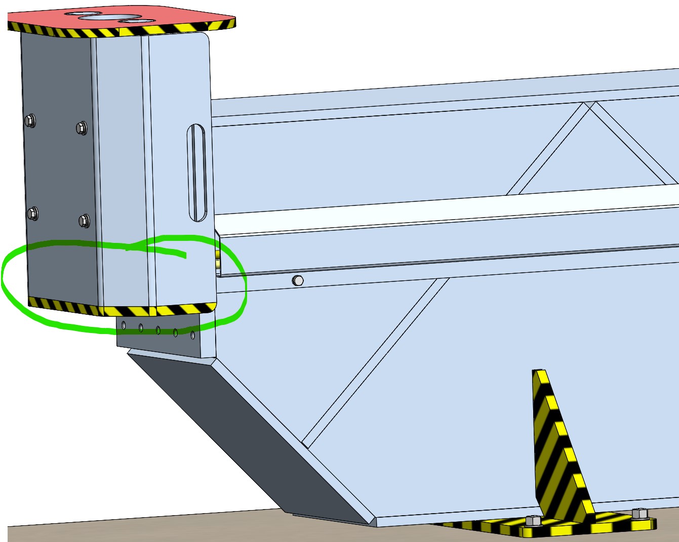

ist es möglich Trennlinien in Baugruppen zu machen?
Oder wie kann man am besten wie im Anhang ersichtlich auf unterschiedlichen parts Verfärbungen auf gewissen Flächen machen?
THANKS!

man kann die Trennlinien nur auf der Geometrie erstellen. Zwar auch "durch die Baugruppe hindurch", aber am Ende immer im Teil.
Solche Grafiken können entweder als Abziehbilder oder als Erscheinungsbilder (mit entsprechender Textur) gemacht werden. Aber vielleicht reicht auch eine simple Einfärbung? Das ganze könnte sonst eine ordentliche Puzzlearbeit werden.

Wir haben das Problem auch regelmäßig gehabt.
Wir lösen das mittlerweile indem wir die Kontur des einzufärbenden Bauteils übernehmen und draus ein eigenes Bauteil mit einer kleinen Wandstärke erstellen (< 0.1 mm). Das Bauteil bekommt dann die Texture/Oberfläche o.Ä.
Für uns hat das sogar noch den Vorteil das die "Markierungsbauteile" in der Stückliste auftauchen und dort über das PDM weitere Informationen angegeben werden können. Somit ist die Wahrscheinlichkeit das das Anbringen einer Markierung vergessen wird deutlich zurückgegangen.
