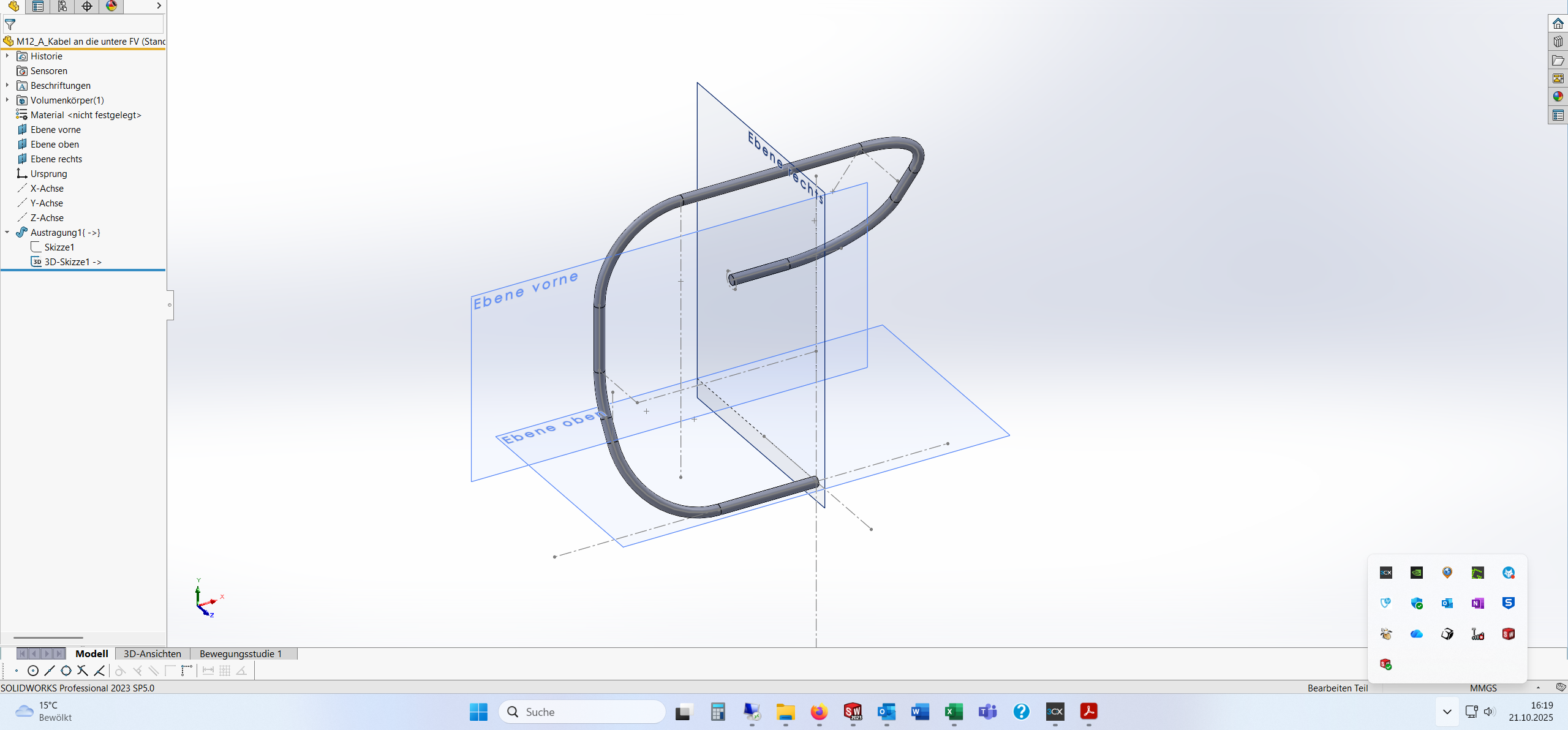

wie geht ihr vor bei der Konstruktion von Kabel(längen) in einer 3D Skizze?
Ich stehe gerade gewaltig auf Krawall mit solidWorks, bzw. der user ist zu doof.
Im Ursprung gestartet mit Gerade, dann Radius, dann hört es auf.
Gibt es irgendwo ein Auflistung mit den Verknüpfungen für eine 3D Skizzeß

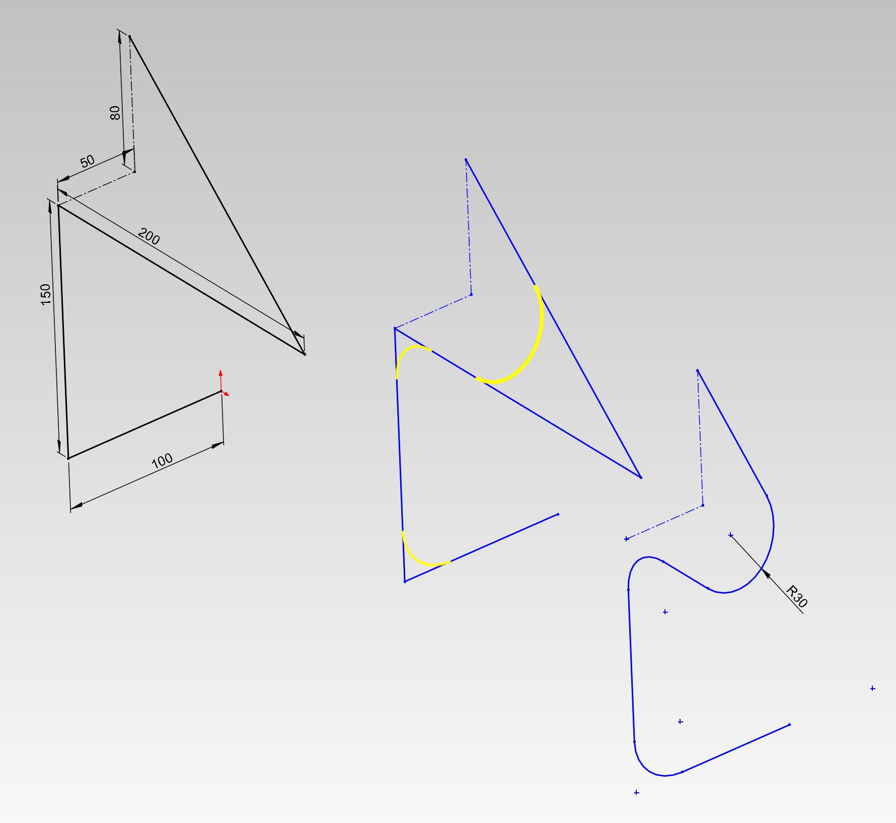

Hallo Waffentechniker,
ich mache ähnliches, Rohrleitungen mit der 3d Skizze, mein Vorgehen:
nur gerade Linien machen, Winkel kann mich dabei oft mit Hilfslinien erstellen
erst dann, füge ich die Radien ein
damit geht es eigentlich ganz einfach

Danke für Vorschlag  ,
ich habe den Knoten in meiner Schaltzentrale gelöst bekommen und habe es endlich hinbekommen.

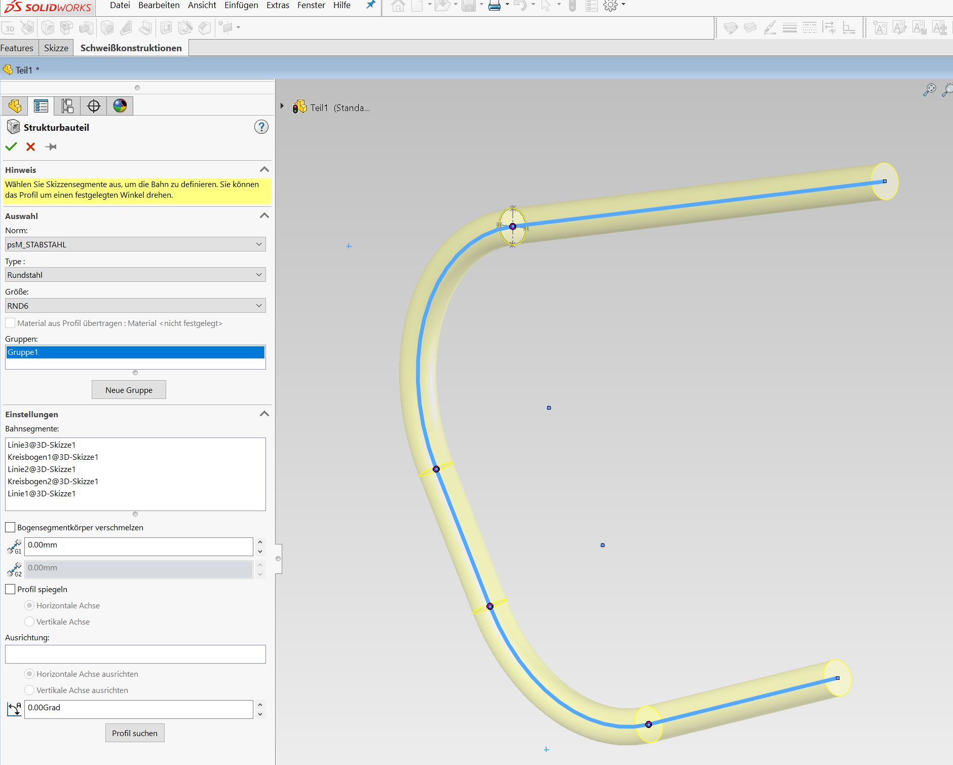

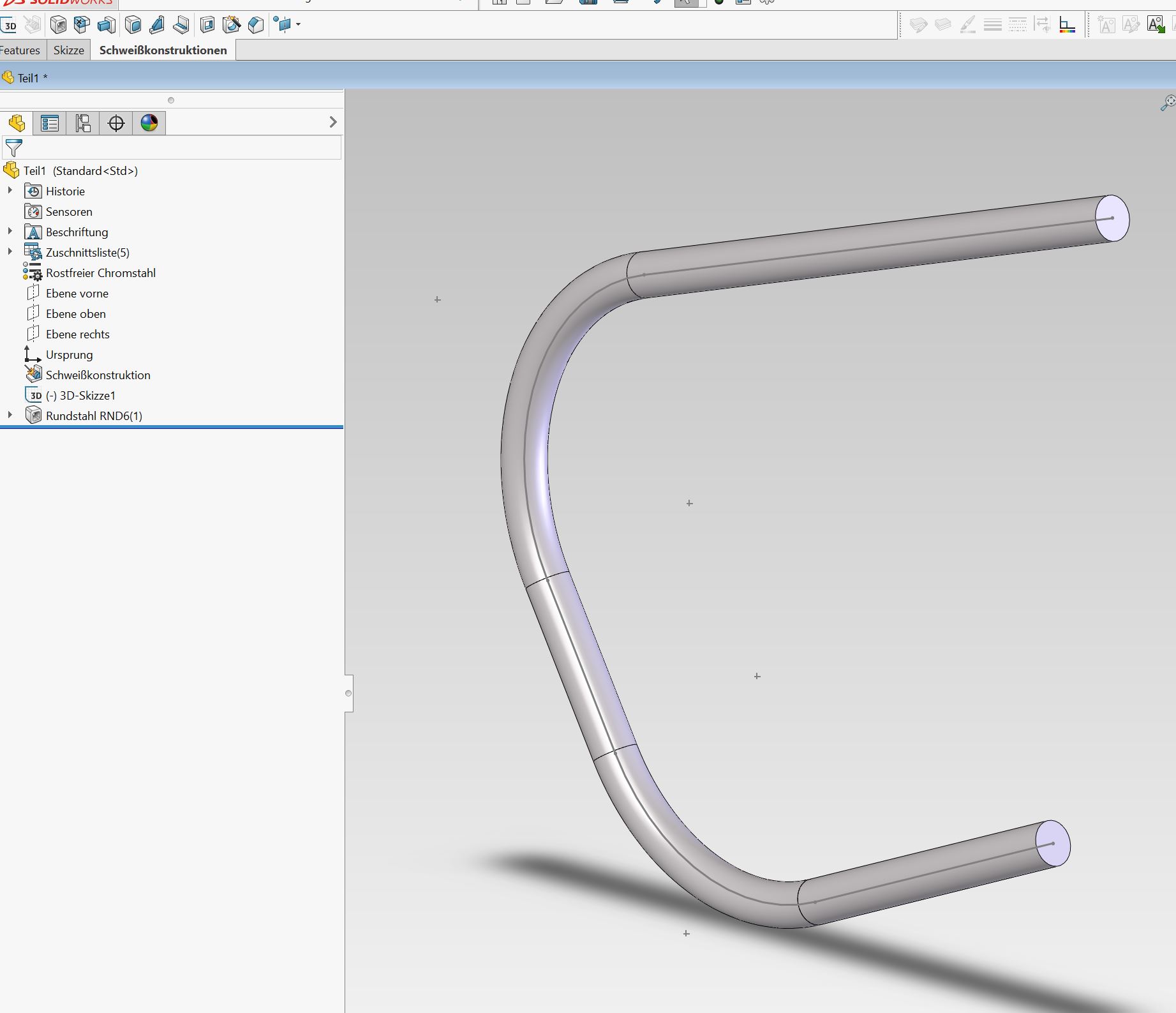

Hallo WT,
hast du schon mal überlegt, ob Strukturbauteil eine Möglichkeit für dich wäre?
Dann brauchst du keine Skizze erstellen, um den Durchmesser dort zu plazieren.
LG Martin

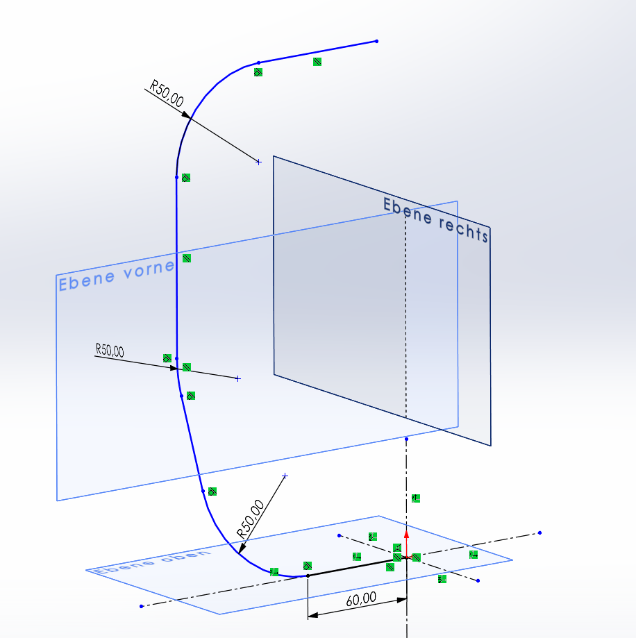

dazu benutze ich eine 3D-Skizze, definiere Start und Endpunkt mit einer kurzen geraden Linie und lege einen Spline dazwischen.
Die Enden des Spline jeweils mit einer tangentialen Beziehung versehen, liefert einen sehr natürlichen Kabelverlauf.
Wenn es um die Ecken gehen muss helfen Stützpunkte für den Spline weiter.
Grüße Andreas

Etwas einfacher geht es auch ohne eine Kreisskizze (siehe Bild)
Gruß Pille
