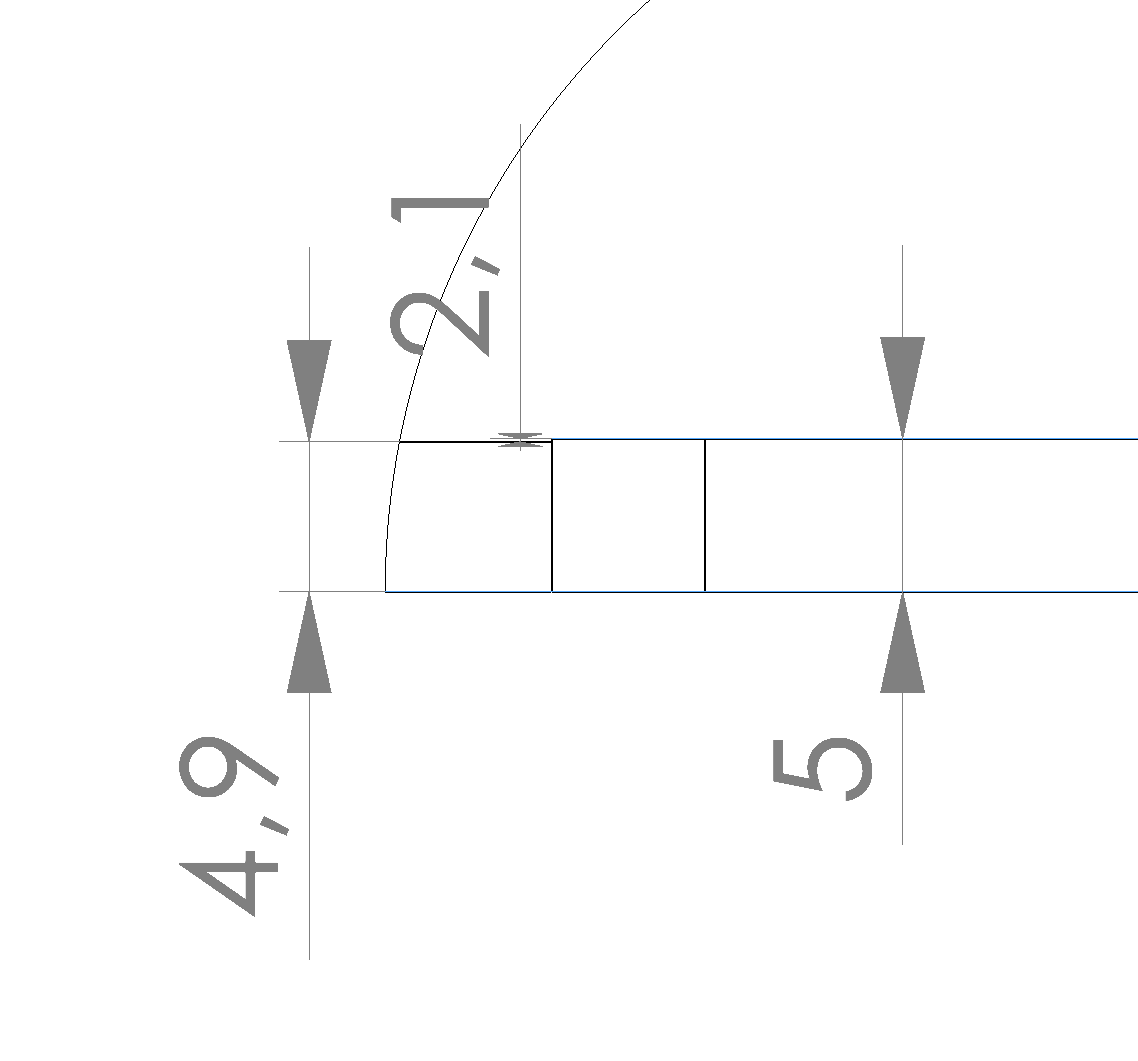

Servus zusammen, ich habe einen SW Fehler den ich nicht erklären kann.
In meiner Zeichnungsableitung erhalte ich in einer Einzelheit inkorrekte Maße. Die 2,1mm (Siehe Bild) sind im Modell und in der Zeichnung 0,1mm wenn ich mit dem Vertikalen Maß arbeite. Worin liegt mein Fehler? Was können die Ursachen sein? Ich möchte die Fehlerquelle gerne eingrenzen, damit ich nicht alle Bemaßungen gegenprüfen muss.
Gruß Max

Hallo Max
Steht Deine Ansicht auf Projiziert oder auf Wahr?
Vermutlich steht die Ansicht auf Wahr, sollte aber Projiziert sein.
Mike

Das wars, perfekt dankeschön
