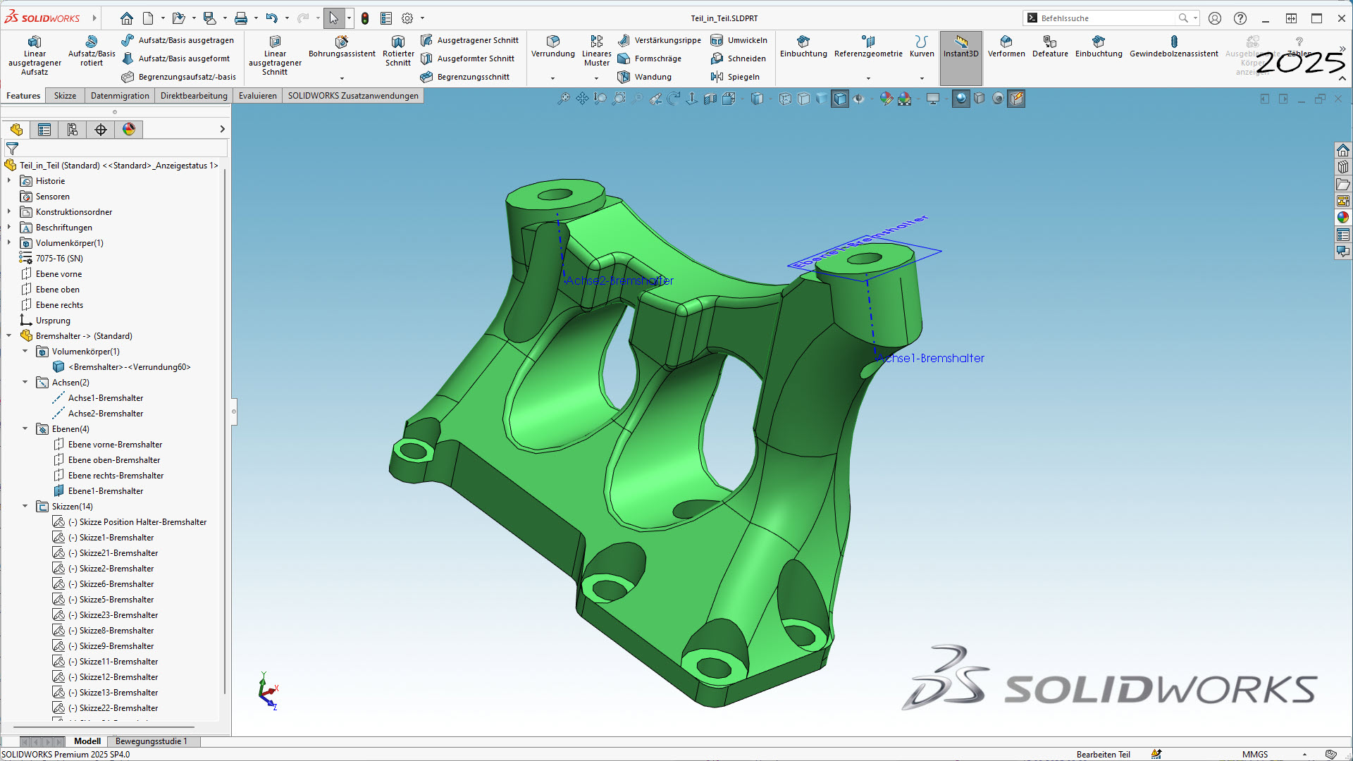

durch einen Branchenwechsel arbeite ich mich gerade in SolidWorks ein, bin jetzt 18 Jahre Catia-Anwender gewesen.
Was Methodik angeht, werde ich mich wohl sehr umstellen müssen- Stichwort "Skelettdatei"...

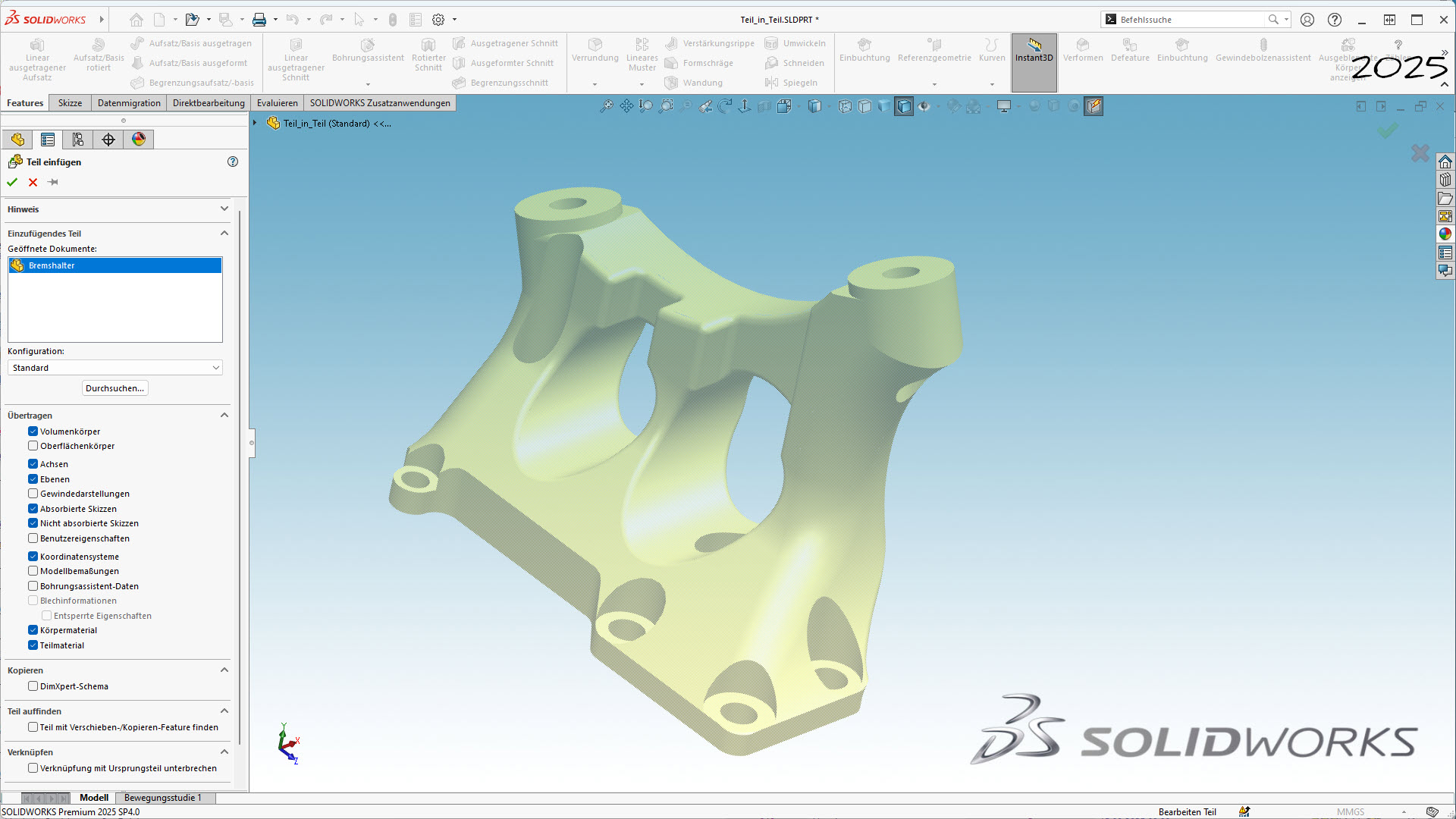

Gibt es in Solid die Möglichkeit, einzelne Elemente wie Ebenen, Linien, Sketche in einem (Quell-)part
zu veröffentlichen um sie dann mit Link in ein anderes (Ziel-)part zu kopieren und dort mit einzubeziehen ?
Wenn ja, unter welchem Stichwort muss ich suchen ?
Danke und viele Grüße,
Denis

erstellt am: 05. Okt. 2025 17:16    Editieren oder löschen Sie diesen Beitrag!  <-- editieren / zitieren -->   Antwort mit Zitat in Fett Antwort mit kursivem Zitat    Unities abgeben: 1 Unity (wenig hilfreich, aber dennoch)2 Unities3 Unities4 Unities5 Unities6 Unities7 Unities8 Unities9 Unities10 Unities Nur für Denis 3 10 Unities + Antwort hilfreich

Hi Andi,
top, das ist es, vielen Dank !!
Grüße,
Denis

Original erstellt von Denis 3:
... einzelne Elemente wie Ebenen, Linien, Sketche in einem (Quell-)part
zu veröffentlichen um sie dann mit Link in ein anderes (Ziel-)part zu kopieren und dort mit einzubeziehen?
Hallo Denis,
neben Teil in Teil gibt es auch noch die externen Referenzen im Baugruppenkontext.
die gehen so einfach, dass manch einer sie aus Versehen anlegt und sich hinterher wundert, was da so alles passiert.
Da würde ich empfehlen, dass du dich auch kurz mit beschäftigst um festzulegen, ob das was ist oder nicht. (Man kann da eine Option aktivieren)
