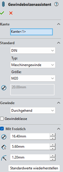

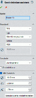

ich habe mal eine Frage.
Ich möchte auf einer Welle mit dem Gewindebolzenassistent ein Außengewinde erstellen. Der Typ ist auf Maschinengewinde (DIN) eingestellt. Leider werden nur Feingewinde angezeigt. Wie kann ich mir die Regelgewinde einblenden lassen.

Hallo Benno,
sprichst du vom Gewinde-Feature? Wenn ja werden mir da auch die Normsteigungen angeboten, es steht halt nicht nur "M10" da, sondern ich muss "M10 x 1.5" auswählen.

an einem anderen Rechner gibt es aber z.B. M20. Das ist allerdings Version 2024 und die andere 2022.

Hallo Benno,
hast du mal in die Toolbox Einstellungen geschaut und überprüft ob da evtl. Normen oder Gewinde ausgeschlossen wurden?

erstellt am: 02. Okt. 2025 14:38    Editieren oder löschen Sie diesen Beitrag!  <-- editieren / zitieren -->   Antwort mit Zitat in Fett Antwort mit kursivem Zitat    Unities abgeben: 1 Unity (wenig hilfreich, aber dennoch)2 Unities3 Unities4 Unities5 Unities6 Unities7 Unities8 Unities9 Unities10 Unities
Ja, habe ich auch gemacht.

Hallo Benno,
hab gerade gesehen das in SWX 2024 am Gewindebolzen-Feature was geändert wurde (Neuerung Gewindedurchmesser = Wellendurchmesser zulässig), evtl. haben sie dabei auch das mit dem Gewinde geändert das bei "Normsteigung" das ganze ohne die Steigung angezeigt wird, hab leider kein SWX 2022 um das mal quer zu checken.

Hallo Bernd,
danke für die Rückmeldung. Das liegt es vielleicht doch an den Versionen.
