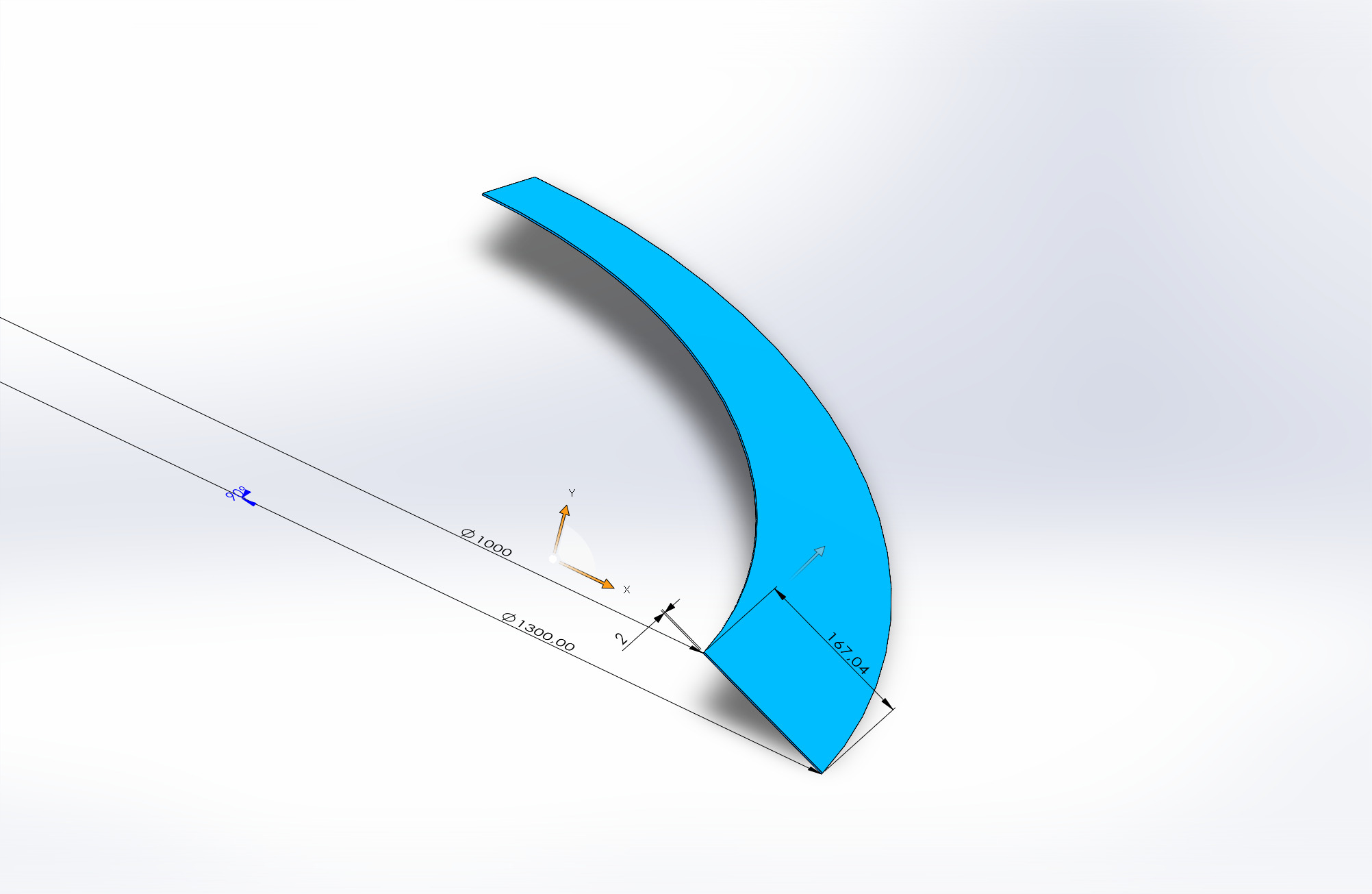

Hallo, ich bräuchte ein wenig Unterstützung.
Ich möchte ein 90° Ringsegment herstellen aus Blech.
- Segment ca. 1/4 Kreis
- Innendurchmesser: 1000
- Außendurchmesser: 1300
- Blechstärke: 2 mm
Das Bauteil soll alle 40 bis 50 mm durch Kantung in Form gebracht werden.
Vorerst ohne Löcher.
Ich habe es schon mal gezeichnet als Volumenmodel.
Ich möchte aber ein gekantetes Segmentteil haben.
Kann mir hier jemand behilflich sein bzw. ein Muster machen in SW?

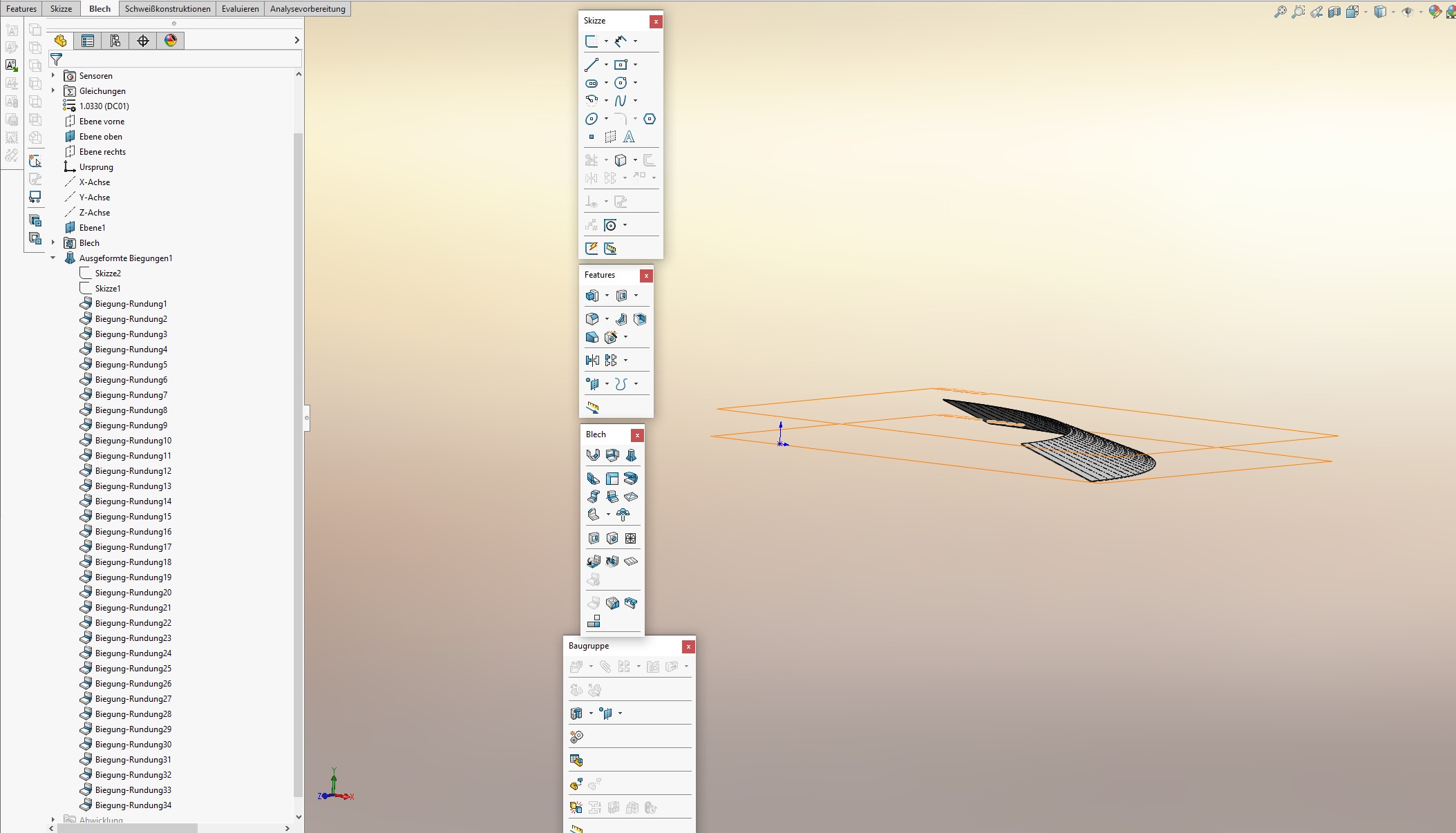

Alternativvorschlag:
- zweite Ebene erstellen mit Abstand, der der gewünschten Höhe entspricht
- erste Ebene Skizze mit R1300
- zweite Ebene Skizze mit R1000
-> "ausgeformte Biegung" -> Methode "gebogen" -> "Segmentlänge" gewünschten Wert eintragen -> Blechparameter eintragen
-> "Profil" beide Skizzen auswählen ==> fertsch

Habe ich natürlich gelesen, nur leider nicht verstanden. Beim Thema ausgeformte Biegung sind wir ja einer Meinung, ich möchte nur gern den Weg über die 3D Skizze nachvollziehen können.
Viele Teile sind ja recht einfach mit Basisblech und Kante-Lasche zu modellieren. Ich muss aber öfter Übergabetrichter und -schurren für Bandanlagen konstruieren, bei denen Einlass und Auslass nicht parallel sind, versetzt zueinander und auch mal eckig auf rund oder oval. Da kommt man mit Kante-Lasche nicht weit.
Bei solchen Aufgaben könnte ja ein Weg über 3D Skizzen vielleicht besser sein - deshalb mein Versuch deinen Weg zu verstehen. Bisher erstelle ich meist mit Austragen und Schneiden einen Dummi, um den dann mit Blechfeatures herumkonstruiert wird.

Der Weg führt mich ganz einfach über 3D-Skizzen, weil die Kanten ja schon da waren. Sie könnten ja auch räumlich sein, und dann spare ich mir damit die Erzeugung zusätzlicher Ebenen. Einfach abgreifen und gut ist.
Und dieser Weg ist nicht der von mir empfohlene, sondern einer, der mit dem vorhandenen Modell einfach zu machen war.
Weiterhin hatte ich meine Antwort am Abend geschrieben, als ich gar kein SWX hatte. Ich konnte also nur eine Möglichkeit formulieren, die wahrscheinlich geht - ohne das Modell je gesichtet zu haben.
Wann immer es geht, spare ich mir einen Volumen oder Flächenkörper, sondern starte direkt mit Skizzen in die passenden Blechfeatures. Aber manchmal - nur manchmal - ist der Weg über einen vorherigen Volumenkörper besser und daher empfehlenswert. Z. Bsp. bei schiefwinkligen Blechteilen, deren Seiten sich in unterschiedlichen Winkel treffen/schneiden. Dann unbedingt!
