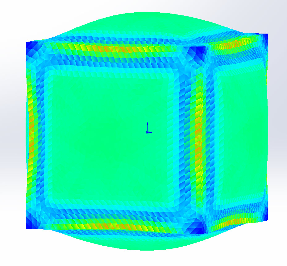

SWX-xShape_ASP.mp4
Es gibt in SWX auch noch das Freiform-Feature, da kann man die Steigung an den Rändern kontrollieren.
Beim Kuppel-Feature kann man mit Punkten in einer 3D-Skizze auch einiges steuern.
Allerdings immer nur auf eine Fläche, d.h. man kann angrenzende Flächen nicht verändern.
Dafür gibt es xShape (Sub-D Modeling)

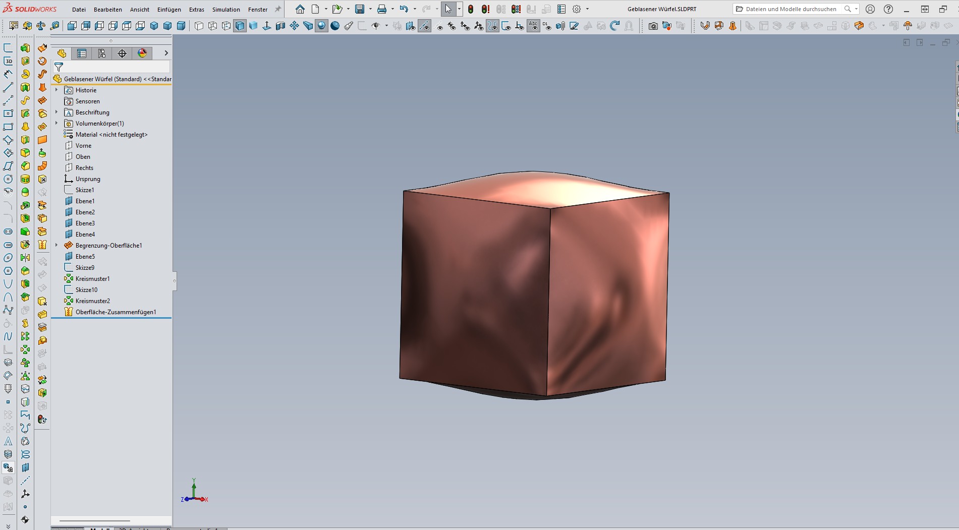

GeblasenerWurfel.SLDPRT
Hallo Alexx,
mit Begrenzungsaufsatz ist das gut steuerbar.
Grüße Andreas
PS: Wenn man in Skizze 2 20.71067812mm eingibt wird die Sache rund

Begrenzungsaufsatz ist auch nur lokal anwendbar, die Kanten des Würfel bleiben gerade. Mein Modell ist leider auch nicht so nur ein Würfel, ist eher etwas komplexeres was ich aufblasen will.

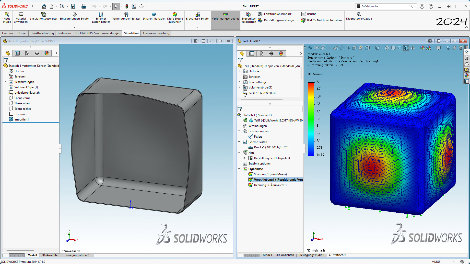

zwar kein "richtiges Feature", aber du kannst auf deinen Körper den Befehl "Wandung" anwenden (falls es noch nicht hohl ist) und im SimulationXpress einen ordentlichen Druck auf die Außenwände definieren (kannst auch die äußeren Flächen nehmen und Richtung umkehren)
Das gibt eine schöne Animation mit der (übertrieben dargestellten) Verformung. Wüsste nur nicht, wie man das Ergebnis abspeichert ...

Das verformte Simulationsergebnis kann durchaus als Tesselation ins VRML Format ausgegeben werden.

SWXSimuPro_ASP.mp4
Weil hier Oktoberfest ist mache ich da auch mal mit - mit der Blasmusik
Körper aus Verformung: Verfügbar und in SOLIDWORKS Simulation Professional und höher
