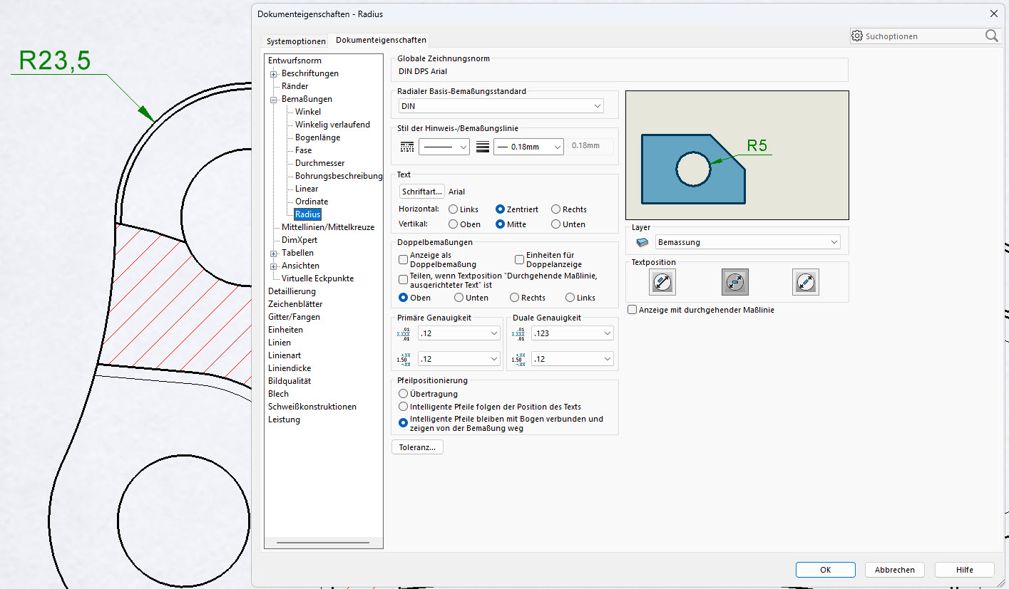

Guten Tag liebe Gemeinde.
Ich habe schon seit längerem das Problem, dass ich Radien in Zeichnungen nicht anständig bemaßt bekomme.
SolidWorks lässt mich den Radius fast nie von innen Bemaßen, und versucht den Bogen auf die andere Seite zu ziehen.
Siehe Bild. (In Rot -> wie ich es gerne hätte.)
Ich hoffe jemand kann mir helfen.

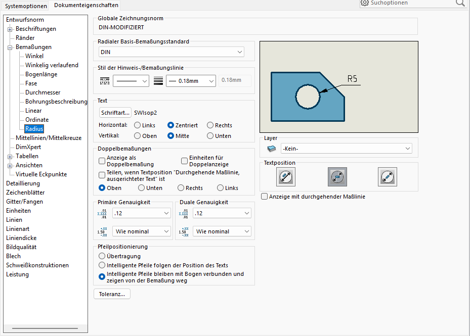

bei mir haut dies mit den zu sehenden Einstellungen ganz gut hin.

erstmal Danke für die Antwort, bei mir sehen die Einstellungen identisch aus.
Vielleicht mache ich bei der Bemaßung was falsch?
Ich wähle mit "Intelligente Bemaßung" den Radius aus und ziehe das Maß dann einfach nach außen.
Möglicherweise gibt es da eine Andere Herangehensweise?
Ich sollte vielleicht noch hinzufügen, dass die Radien in der Skizze modelliert wurden, nicht mit dem Radien-Tool.

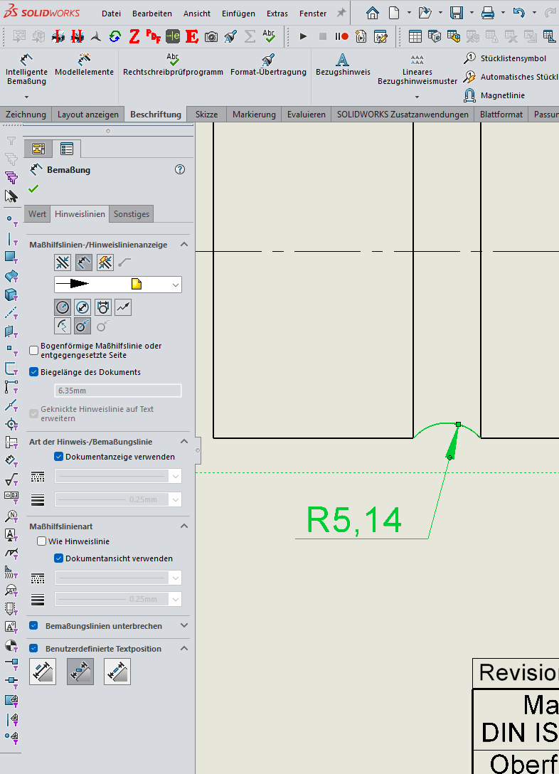

erstellt am: 18. Sep. 2025 14:07    Editieren oder löschen Sie diesen Beitrag!  <-- editieren / zitieren -->   Antwort mit Zitat in Fett Antwort mit kursivem Zitat    Unities abgeben: 1 Unity (wenig hilfreich, aber dennoch)2 Unities3 Unities4 Unities5 Unities6 Unities7 Unities8 Unities9 Unities10 Unities
Ich habe das verhalten mal als .gif angehangen.
Das wirkt alles äußerst seltsam. Sobald ich die Bemaßung auf einen bestimmten Abstand "rausziehe" korrigiert sich die Bemaßung von alleine, nur möchte ich leider dass der Radius etwas näher am Bauteil bemaßt ist.
Generell finde ich es seltsam, dass er den Radius so bemaßen will, obwohl ich noch weit innerhalb der Kurve bin.
(Weil es vielleicht den Anschein hat: An der Linie liegt es nicht, nach löschen der Linie bleibt das verhalten gleich)

Servus,
das Problem kommt mir bekannt vor. Die Kante selbst ist sehr klein. Und immer wenn der Pfeil raus geht wechselt er. Für uns ist es eine lange Kante. Für SWX ist es nur ein kleiner Schnipsel.
2 Lösungen:
1. Eine andere kleine Kante nehmen, dort wo der Pfeil hin soll.
2. Eine Hilfslinie von Startpunkt zu Endpunkt mit demselben Radius zeichen. Zum Beispiel Koradial. Und diese Linie bemaßen. Wirkt zwar wie Gebastel, hilft aber. Und die Hilfslinie wird von der Kante überdeckt.
Oder
3. Den Pfeil so anbringen, dass er unten ist und damit leben.
Andreas
