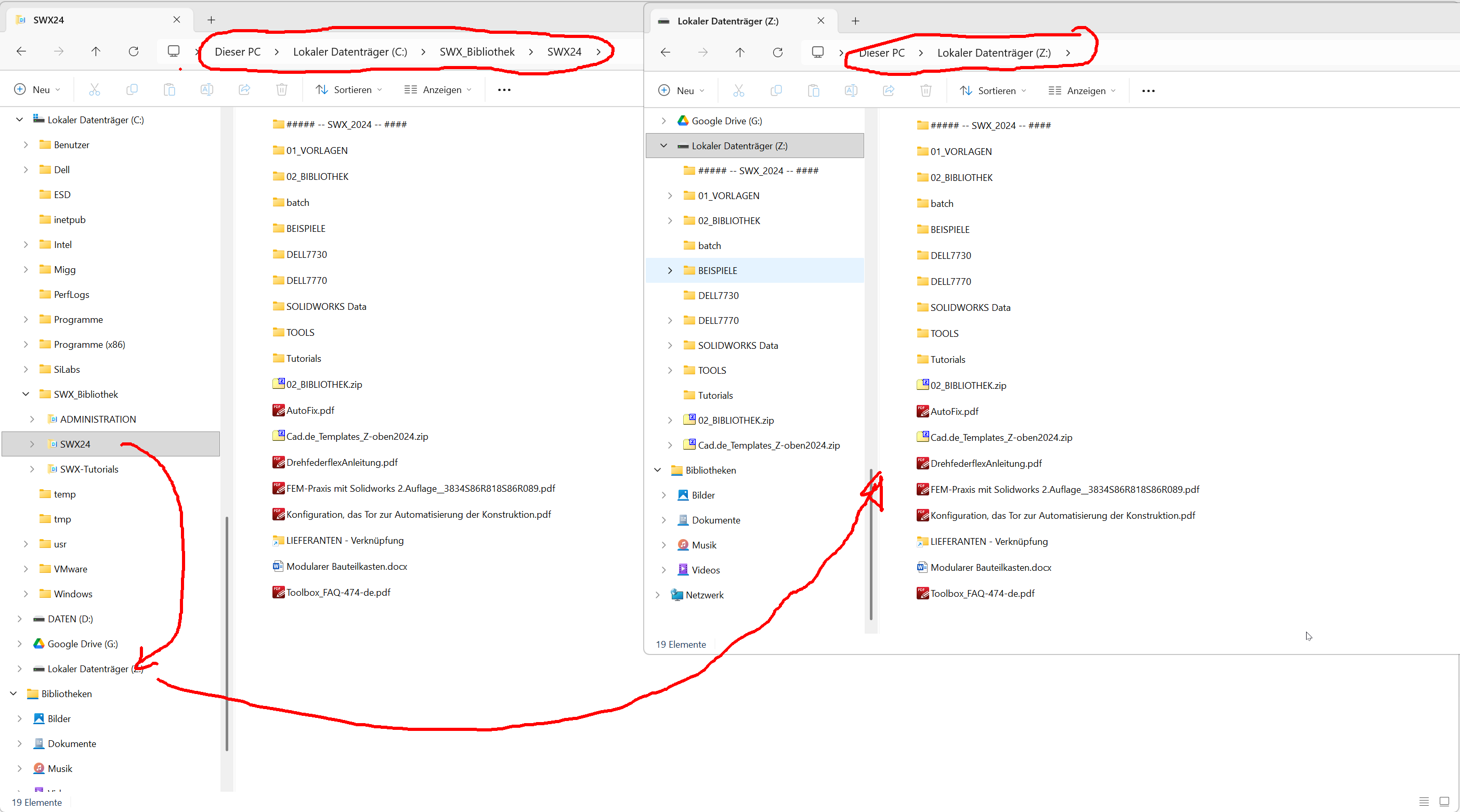

Um in unterschiedlichen SWX-Versionen für unterschiedliche Kunden arbeiten zu können, habe ich mir den Bibliotheksordner als Laufwerk gemappt. Bibliotheksordner liegt physikalisch auf z.B. "C:\SWX_Bibliothek\SWX24" und wird durch ein Startscript beim Starten von SWX24 als Laufwerk "Z:\" angehängt. Somit ist der gesetzte Pfad innerhalb SWX24 der auf das Laufwerk "Z". Beim Starten von SWX2021 geschieht das gleiche nur eben mit dem Ordner für die Version SWX21. Hintergrund ist der, dass ich dann bei einem Versionswechsel keine Probleme habe mit nicht gefundenen Bauteilen, da der Pfad zu diesen immer gleich ist, egal welche Version ich verwende und andererseits meine Bibliotheksteile nicht durch eine neuere Version überschrieben wird.

ich glaube nicht, dass es mit dem gemappten Laufwerk zu tun hat, sondern die Cloudanbindung das Problem ist.
Wir haben früher auch mit gemappten Laufwerken gearbeitet, welche aber auf den Server gezeigt haben, und da hatten wir kein Problem damit.
Versuche doch mal temporär ein gemapptes Laufwerk, welches auf einen lokalen Pfad zeigt, zu verwenden.
Wenn es dann besser läuft, deutet alles auf die Cloud.

Ich arbeite lokal und nur eine Spiegelung geht an die Cloud. Hab mich unklar ausgedrückt. Sonst würde ja ein offline arbeiten auch nicht funtionieren....

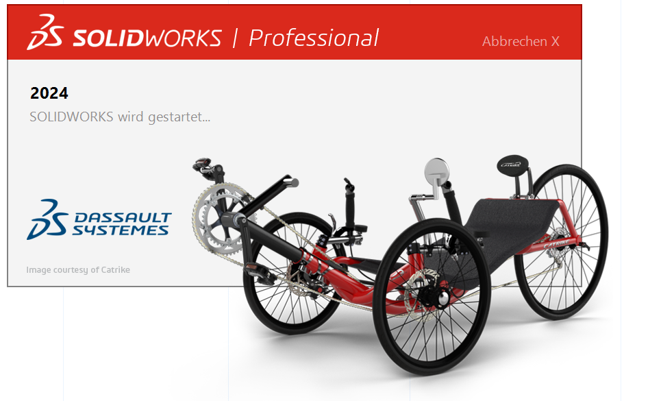

Hab meine synchronisation mal pausiert und dann Solidworks neu gestartet und den Zugriff probiert. Ist das gleiche verhalten. Beim ersten Zugriff (fast) eines jeden Ordners bedingt eine "Nachdenkpause". Auch beim Starten von SWX bleibt die Routine bei " SOLIDWORKS wird gestartet" ca 15-20 sec hängen. Hab es auch auf einem anderen PC probiert. Scheint mit dem gemappten Laufwerk zu tun zu haben..
Legt SWX nicht mit Hilfe von Win11 eine Indexdatei von eben diesen fix verlinkten Ordnern an, um danach schneller den Ordnerinhalt anzeigen zu können?
Ich würde dieses Verhalten aus der Perspektive verstehen, wenn ständig zwischen den unterschiedlichen SWX Versionen gewechselt würde (der PC müsste jedesmal den Index neu erstellen ...). Das ist aber momentan nicht der Fall.
Bin jetzt seid mind. 3 Monaten ausschließlich mit SWX24 unterwegs und die Bibliothek wird bereits beim hochfahren des PC als Laufwerk gemappt. SWX24 ist quasi mein Standard und nur wenn es notwendig ist wird gewechselt, aber wie gesagt die letzten 3-4 Monaten wurde nie gewechselt....
