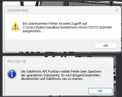

ich habe zurzeit das Problem das beim Speichern einer großen Baugruppe >2GB das speichern nicht möglich ist, ich muss erst einige speicherfressende Teile entfernen dann gehts wieder. Der zweite Fehler dürfte dann ein Folgefehler von unserem PDM System sein.
Gibt es irgendwie im SW bzw. Windows11 eine Dateigrößeneinstellung oder so?  Oder was könnte es sonst noch sein?
Vielen Dank!

Die Dateigröße unter Windows ist je nach Dateisystem auf der Festplatte begrenzt. Denn die Einschränkung liegt nicht an Windows selbst, sondern am Dateisystem
Allerdings beträgt diese bei FAT32 4 GB, und bei NTFS 16 TB. Und bei ExFAT sind es 128 PB. Daran sollte es also nicht liegen.

Der Speicherort sieht mir nach einem synchronisierten Ordner aus, ist das korrekt?
Wenn ja, speichere das File mal ausserhalb.
Wenn es ausserhalb geht, kann es sein dass:
Die Synchronisation anspringt und das File blockiert, bevor das File vollständig gespeichert ist.

wenn ich es wo anders speichere dann geht es anscheinend.

wir speichern bei dieser BG alle Parts virtuell direkt in die BG.
Kann dies ev. auch ein Problem sein?
Das bläht halt die Baugruppendatei massiv auf. Kann sein, dass es einfacher für das Filesystem ist, wenn das viele kleine Häppchen sind, als ein großer Block.
