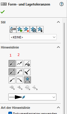

wenn ich in den Zeichnungen die Form- und Lagetoleranzen einsetze, wird die Hilfslinie mit Pfeil nicht mehr automatisch z.B. vertikal zur Oberfläche gefangen. Diese Funktion ist bei mir verschwunden.
Wie kann ich dieses automatische Fangen der Hilfslinie mit Pfeil wieder einrichten? Beim Bezugselement ist dies kein Problem.
Vielen Dank im Voraus.

1 rastet bei horizontal und vertikal ein
2 rastet nicht ein

ok vielen Dank, und wie kann ich mit einem abknickenden Pfeil diesen trotzdem automatisch vertikal fangen lassen?

Jetzt bin ich der Meinung, dass ich Dein Anliegen doch nicht verstanden habe.
Kannst Du mal ein Bild mit Beschreibung posten, was Du genau erreichen möchtest?

ich habe es herausgefunden.
Mithilfe der Shift-Taste kann man die Hinweislinien vertikal ausrichten.
