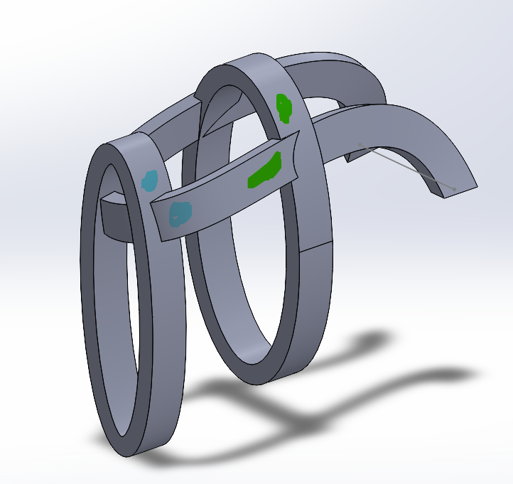

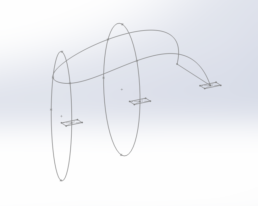

Ich versuche nun leider schon seit zwei Tagen eine stabile und einfache Lösung zu finde, die Verbindungsstelle von zwei im Raum stehenden Profilen "schön" zu modellieren.
Zur Veranschaulichung habe ich hier mal zwei Ausgetragene Ellipsen erstellt, grundsätzlich muss es aber auch mit 3D Splines als Bahn funktionieren
Ich wäre euch sehr Dankbar falls mir jemand Helfen kann.

Hallo Graphix,
ich würde ein Ei modellieren.
Das Ei "auswanden".
Anschließend vier Rechtecke wegschneiden...
HTH

Du kannst auch mit 3D-Spline im Raum arbeiten die mit Oberfläche ausfüllen und dann Wanddicke auftragen.
Auch das Feature Begrenzungsaufsatz kann Dir weiterhelfen.

Das hilft schon sehr, aber leider löst es mein eigentliches Problem noch nicht ganz. Ich möchte quasi aus 3D Splines im Raum ein Gitter aufbauen. Dazu würde ich entlang der Splines ein Profil austragen. Habe dann aber in den Schnittpunkten immmer ein Problem.
Ich hab versucht das mal in einem Bild darzustellen. Ich hätte gerne das sich die Oberflächen tangential aneinander anschmiegen und in sich übergehen. Das heißt die Ovale müssten sich aufbiegen und der 3D Spline sich ein wenig verdrehen.
Vielen Dank für eure Hilfe. Vielleicht ist meine Herangehensweise aber auch komplett falsch...
LG A.

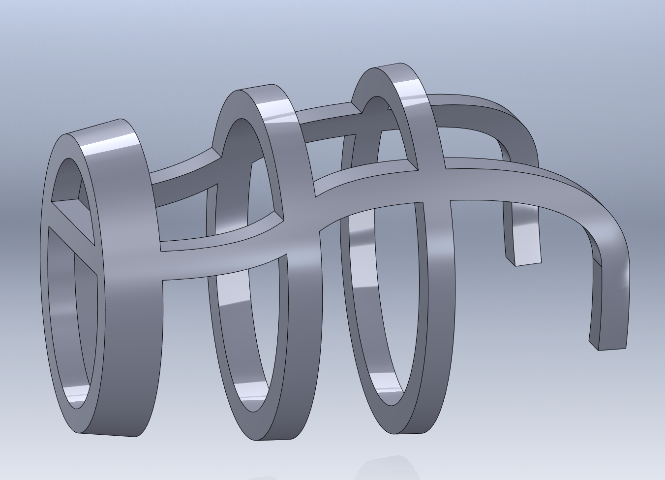

erstellt am: 08. Sep. 2025 09:17    Editieren oder löschen Sie diesen Beitrag!  <-- editieren / zitieren -->   Antwort mit Zitat in Fett Antwort mit kursivem Zitat    Unities abgeben: 1 Unity (wenig hilfreich, aber dennoch)2 Unities3 Unities4 Unities5 Unities6 Unities7 Unities8 Unities9 Unities10 Unities Nur für Graphix 10 Unities + Antwort hilfreich
2025-09-08_09-10-35.SLDPRT
2025-09-08_09-10-35.pdf
Hallo Graphix,
mein Vorschlag ist zwar nicht unbedingt elegant, aber vielleicht eine mögliche Lösung für dein Problem.
Jürgen

ich bin da auch bei dem Hohlkörper für die Flächenerzeugung.
Statt Rechtecke rauszuschneiden, kannst du den auch mit deinem "Drahtgestell" kombinieren - Option "gemeinsames Volumen"
vielleicht genügt dann auch das Drahtgestell aus rundem Profil.
